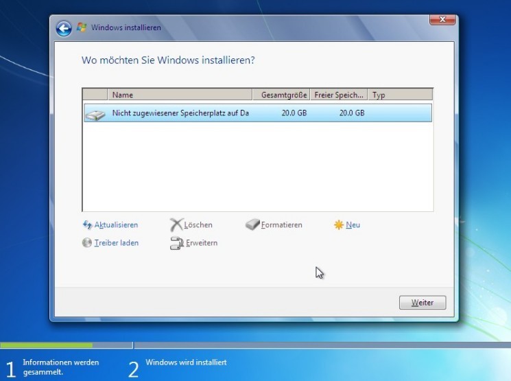

Also hattest du im Windows-Setup 232 GB unpartitionierten Bereich und hast "Weiter" geklickt?
So wie hier?
Dann kommt doch glaube ich erstmal der Hinweis, dass eine Partition angelegt werden muss und das Setup erstellt dir eine 100 MB Partition und eben die knappen 232 GB, auf die dann Windows installiert wird.
Und was heißt, die Platte ist verschwunden? Physikalisch wird sie ja noch da sein, wa? :evillol:
Wird sie im BIOS angezeigt? Was passiert, wenn du ganz normal (ohne DVD) bootest?

windows-7-installation-partition-745x555-ce0227658e60b176-jpg.424325
nur das ich "NEU" gedrückt hab.
dort steht jetzt LW 0 Partition 1 Typ: Primär
soll ich jetzt noch formatieren oder auf weiter klicken=?

Normalerweise legst du eine Partition mit der maximal verfügbaren Größe an (steht ja standardmäßig sowieso die volle Größe drin).
Dann macht das Setup da eine 100 MB Partition draus (für den Bootloader) und der Rest sind dann die knapp 232 GB auf der du Windows installierst.
Also ich habe mittlerweile soooo viele Rechner über diesen Weg installiert und da ist noch nie etwas schief gegangen. Dafür gibt es dieses Fenster mit den Partitionen während des Setups ja ;)

hmm komisch aber wenn ich dann auf "weiter" klicke kommt:
Es konnte keine neue Partition erstellt oder eine vorhandene Partition gefunden werden. Weitere Informationen ...

Auf deinem Screen werden ja nur 20 GB angezeigt, wo ist denn der Rest?
Da sollte eigentlich 232 GB stehen, genau wie in der Datenträgerverwaltung, da muss noch was auf der Platte sein.

der screen war doch nicht von mir sondern von rocker, er hat den gepostet, ich hab den nur übernommen.
Ich mache grad gar nicht, ich musste ja vorhin schon wieder "cleanen" bzw. konvertieren...
Hier steht:
LAUFWERK 0 PARTITION 1 232,9GB freir Speicher 232,9 GB Primär
klicke ich auf weiter kommt:

Also bei dir wurde schon eine Partition angezeigt, dann lösche die mal.
Dann sollte da "Nicht zugewiesener Speicherplatz auf Datenträger" 232 GB stehen.
"Es konnte keine neue Partition erstellt oder eine vorhandene Partition gefunden werden. Weitere Informationen"
Verstehe ich nicht... es ist doch eine Partition vorhanden. :confused_alt:
Und wurde keine 100 MB Partition angelegt?!
