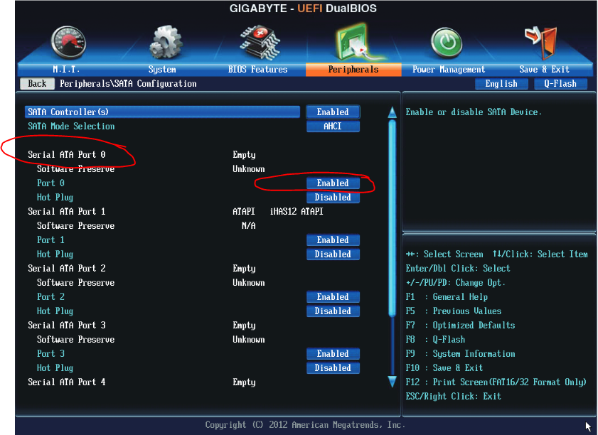

Viper8 schrieb:
Ich habe es an Port 0 beim wie gesagt Z87-HD3 ist das dann ein zusätzlicher chip?
Wie, zusätzlicher Chip? Dein Board hat nur einen Chip für SATA-Geräte. Dieser verfügt über 6 Ports (Port 0-5).

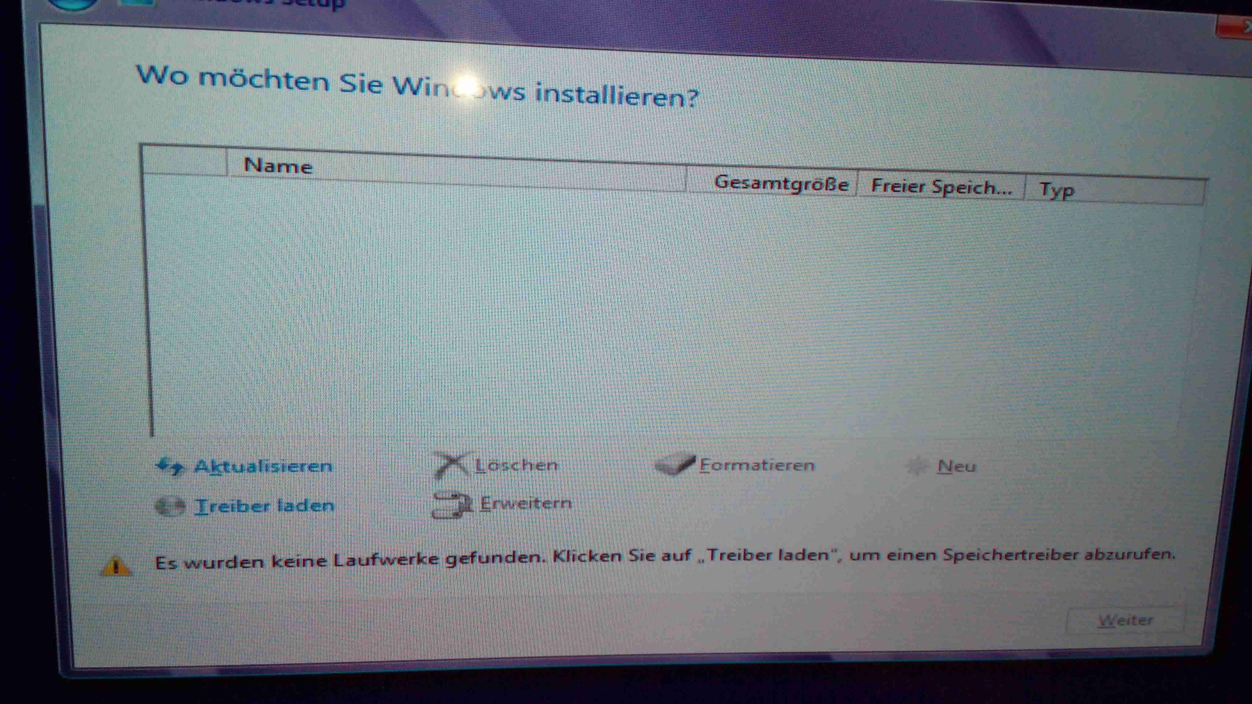

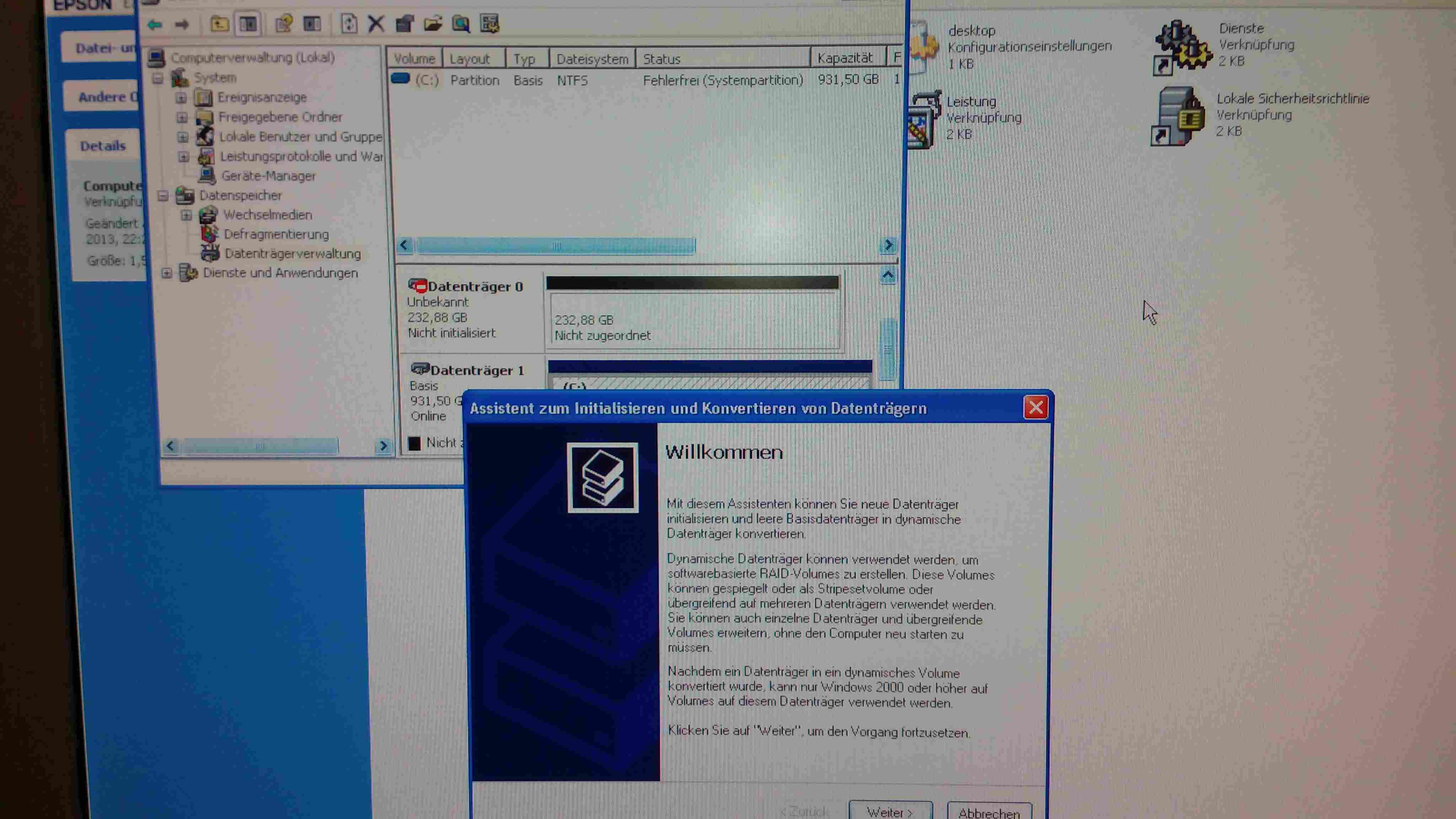

Ich schlage mal folgendes vor: (nachdem du fit bist und bereit, das Problem nochmal anzugehen)
- baue die SSD in deinen funktionierenden PC, starte ihn und mache ein Screenshot/Foto von der (kompletten) Datenträgerverwaltung. Hier kannst du auch selber nochmal schauen, ob bzw. dass die SSD komplett frei von irgendwelchen Partitionen ist
- SSD wieder zurück an das Gigabyte Board und das Windows Setup starten. Dann ein Bild von der Partitionsauswahl beim Setup machen
Beide Bilder hier posten und dann schauen wir morgen einfach mal weiter (vor oder nach dem Deutschlandspiel :D )
Genau das! habe ich heute gefühlte 10-15x mal gemacht, Bilder kommen glöeioch!
list2.jpg egal ob so oder initalisiert, leider das gleiche Ergbebniss im Hauptrechner bei der Partionsauswahl ==> list.jpg

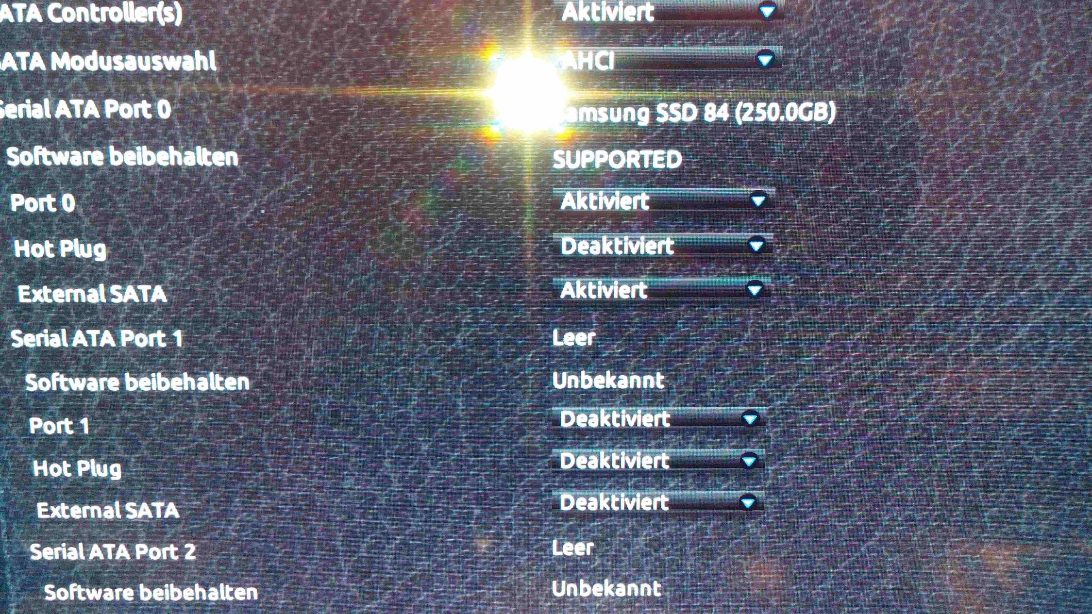

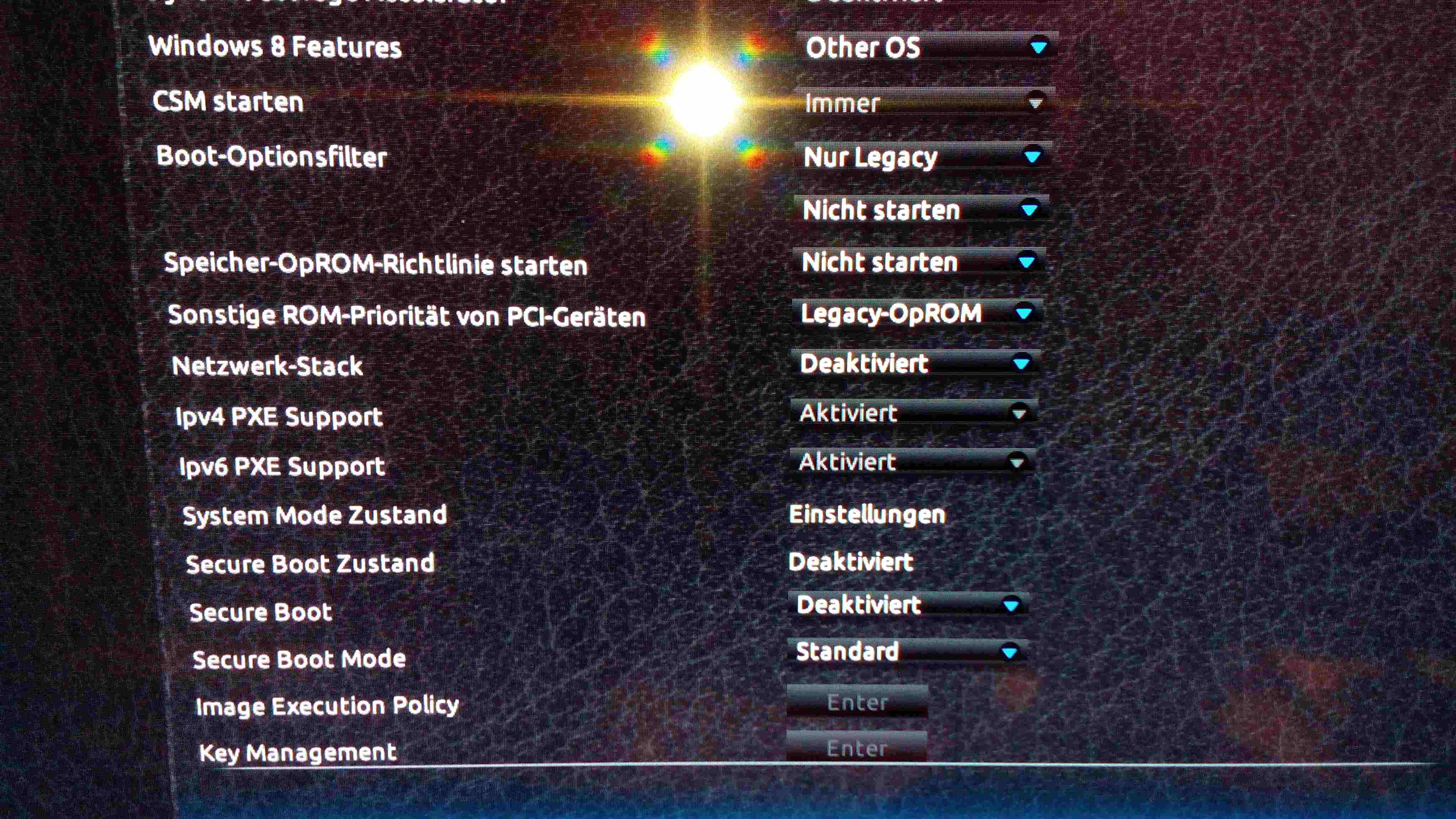

Ok, auf Bild 6 erkennt man ja, dass die Platte vom BIOS einwandfrei erkannt wird.
Frage mich nur gerade, warum das "external SATA" aktiviert ist. Mal probiert, das zu deaktivieren?
ok, teste ich grad.
Du bist super !!! Er erkennt jetzt die Platte, mit Diskpart:
Status: ungültig Dynamisch: ja

Du hast die Platte doch eben auf deinem PC (sag mal, war das XP :confused_alt: ) initialisiert, sodass du einen 232GB großen, unpartitionierten Bereich hast...
diskpart verwendet man normalerweise nur, wenn man bspw. Probleme mit Partitionen hat. Sonst listet das Windows-Setup doch alles in der grafischen Oberfläche auf und bietet Optionen für das Erstellen und Löschen von Partitionen; also alles was man braucht.
naja weil das windoofsetuo nichts findet, deshalb.
ja das war xp, ich hab nur xp zur verfügung.
gerade hab ich Windows 8 im Bios aktiviert und JETZT gehts es!!!! aber soll ich jetzt ohne zu partionieren bzw. ohne IRGENDETWAS einzustellen alles über das windows menü partionieren ????? ging ja letzte mal in die hose

wenn ich external auslassen also deaktiviert lasse, wird die SSD in Bios nicht erkannt.
Schalte ich es wiederrum ein wird die Platte im Windows-Setup nicht erkannt.

(external musste ich anschalten da die Platte sonst nicht im Bios erscheint, ergo: "No bootable device is detected. System will enter the BIOS Setup Uitility"
Bluescrenn mit dem Fehlercode:
0X000000001

Von was wurde das System gestartet zur Installation? DVD?
Ja, von DVD, was soll ich denn kjetzt genau machen=? erstmal wieder alles löschen? dann vom xprechner die platte in gpt konvertieren?

Am einfachsten ist es an einem funktionierenden Rechner in der Datenträgerverwaltung. Dort Rechtsklick auf den dynamischen Datenträger und in einen Basisdatenträger konvertieren. Es sollten keine Volumes, also keine Partitionen drauf sein, sonst wird die Konvertierung evtl. nicht angeboten. Partition mittels Rechtsklick entfernen.

ok, vielen vielen lieben dank! Ein XP-Rechner gilt aber auch als funktionierender Rechner oder?^^
Es muss aber ein Basisdatenträger bleiben, richtig? und damit sollte es gehen?
und die GPT bekomme ich doch nur mit Diskpart weg oder?
so, hab mit Partdisk den Datenträger bereinigt.
so mit Datenträgervcerwaltung hab ich jetzt einen Basis Datenträger bekommen ohne konvertieren, direkt Basis, reicht das so?
Ich kann jetzt den Datenträger zu einem dynamischen Datenträger konvertieren (fällt ja flach bzw. raus)
oder eine neue Partition erstellen (was nicht unbeingt nötig ist wie du beschrieben hast), kann ich aber machen oder?
Häng die SSD in den anderen Rechner, öffne die Datenträgerverwaltung und lösche die ganze SSD sodass keine Partitionen mehr drauf sind.
Danach machst du nichts mehr mit der SSD und baust sie wieder in den Rechner ein wo du Windows installieren willst und starte das Setup, mehr must du nicht machen, die Partitionierung machst du dann einfach im Setup.

welche Bios einstellungen sind jetzt richtig?
ohne "external SATA" wird die Platte im Bios nicht erkannt, ist das richtig so ???
Setzt mal das Bios zurück, mir sieht das doch sehr verstellt aus.
mach ich, also wie gesagt die Platte wird im Bios nicht erkannt und als ich das erste mal Bios resettet hab, hats auch zum ersten mal 1x kurz funktioniert!
wenn ich CMOS jetzt resettet hab, was stell ich haargenau ein?
und im Winsetup dementsprechend auch nicht, *grad cmos reset*
Lösch die SSD sodass nichts mehr drauf ist, wirklich NICHTS!
Setzt das Bios zurück, schau einfach nur das AHCI aktiviert ist, sonst NICHTS!
