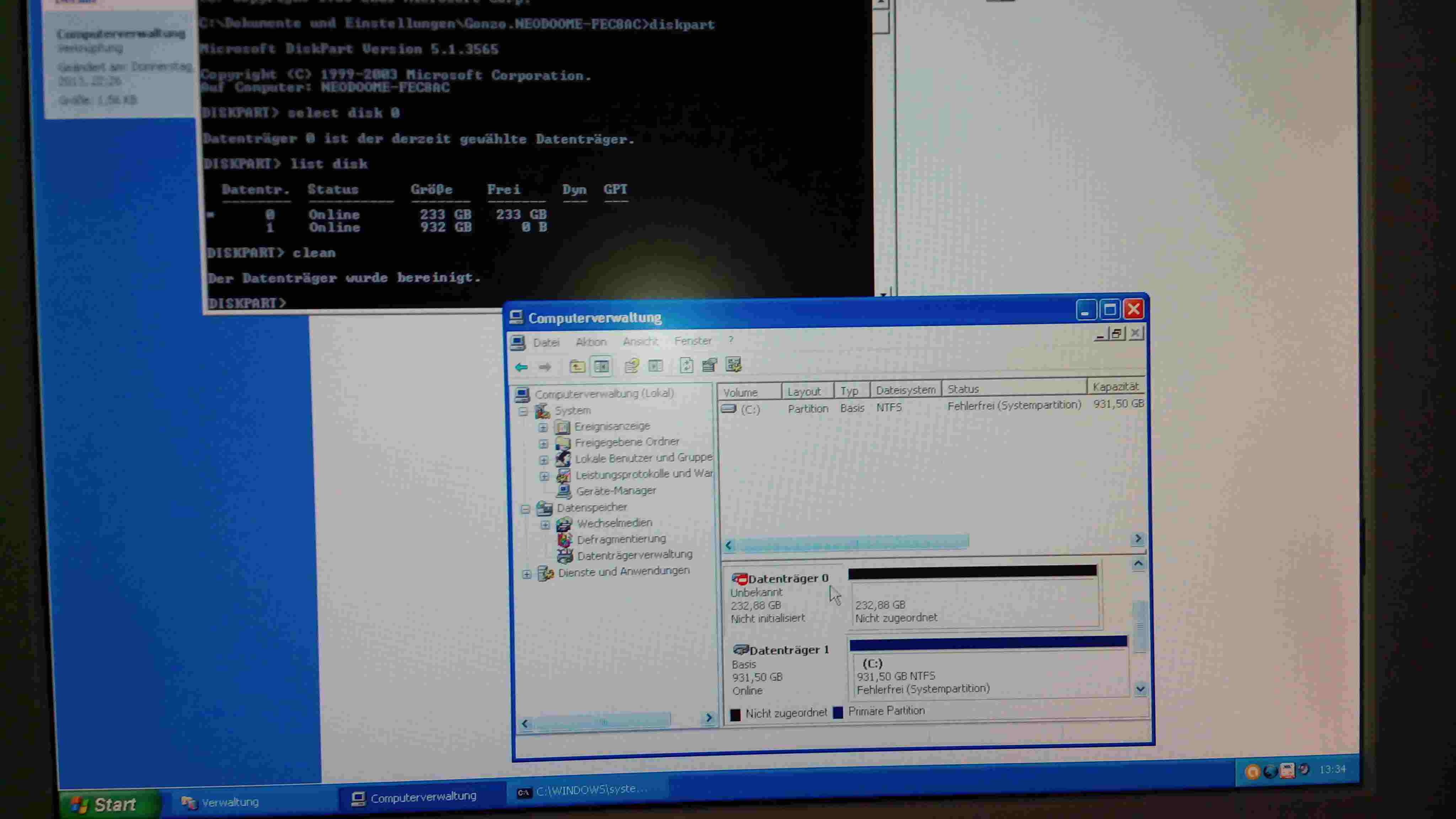

Ich konnte gar nicht zurück konvertieren deshalb hab ich das Laufwerk einfach mit Diskpart gecleared, das gleiche hab ich jetzt wieder gemacht, ist das so richtig ?
in der Datenträgerverwaltrung hat die SSD jetzt ein rotes "Durchfahrtverbotenschild" ^^ ist das so 100%ig korrekt?
ist deshalb denke ich also kein kein basis datenträger
Mach mal einen Screen.
Wenn es als Basisdatenträger angezeigt wird , bist du im grünen Bereich.

Kannst du die SSD jetzt zu einem Basisdatenträger konvertieren?
oje, das rote schild heisst die platte wurde offline genommen. veränderungen sind dann nicht möglich.
entweder in der dv die linke spalte mit rechtsklick anklicken und auf online setzen oder in diskpart den befehl "online" benutzen um sie zu reaktivieren.
Viper8 schrieb:
ok, also noch "Datenträger initialiseren"
Nein, nur konvertieren!
Rechtsklick dort wo "Unbekannt" steht und dann "Zu Basisdatenträger konvertieren".
Auf deinem foto sieht man es gut:
Die Festplatte ist online und Basis. So muss die SSD auch dargestellt werden, online und als BASISdatenträger.
Ja, dann initialisier sie.
Denk an die BASIS ;)
@Plaste - Auf dem Screen ist die SSD aber nicht als Basis ausgewiesen, da steht Unbekannt.
Liest keiner was ich schreibe? :D
Steht im Posting weiter oben :evillol:
Online machen !!
