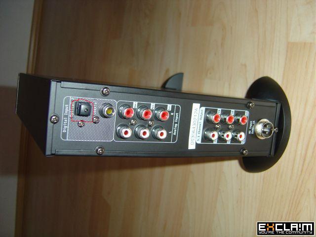

Bild 1 - Decoderstation 3:
Roter Kreis, kann ich da die PS3 Anschliesen. Wenn ja, hab ich dann vollen 5.1 Sound un mit welchem Kabel.

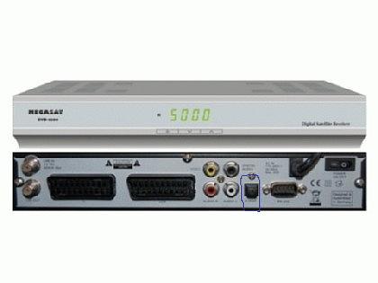

Bild 2 - So ein anschluss hat mein Reciver. Wie und mit welchem Kabel kann ich des an die Decoderstation Anschliesen? (Blauer Kreis)

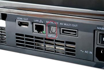

Bild 3 - Das is der Anschluss der PS3 über welchem ich die PS3 mit der Decoderstation verbinden will (Rot)

Ja, den Receiver vorne an die Decoderstation und die PS3 hinten, die Kreise stimmen schon.
Kabelmäßig würde ich die billigsten nehmen, solang sie ausser Stolpergefahr verlegt sind.
Wenn sie öfters ein- und ausgesteckt werden, oder in Fußreichweite liegen, dann solltest du Hochwertigere nehmen.

hab ich wenn ich die PS über diesen Anschluss anschliese dann vollwertigen 5.1 Sound? als Boxen habe ich ein Teufel Concept E.
Was brauch ich den da für Kabel. Hab da leider keinen Schimmer.

30-400€ für ein Toslink?
Bei Toslink brauchst du keine Schirmung und keine hochwertigen Stecker, das einzige was zu beachten ist, ist wie stabil das Kabel sein muss, und evtl noch wie es aussieht. Da haben Teurere Kabel schon Vorteile.
Wenn die Kabel aber im Verborgenen sind, wo man nicht hängenbleiben kann, oder es abknicken kann, dann riecht das allerbilligste.

Die PS3 ist ein guter CD-Player und kann auch SACDs, soweit ich weiß, ausserdem kannst du dein ganzes Zeug per Wlan oder Lan vom PC streamen.
