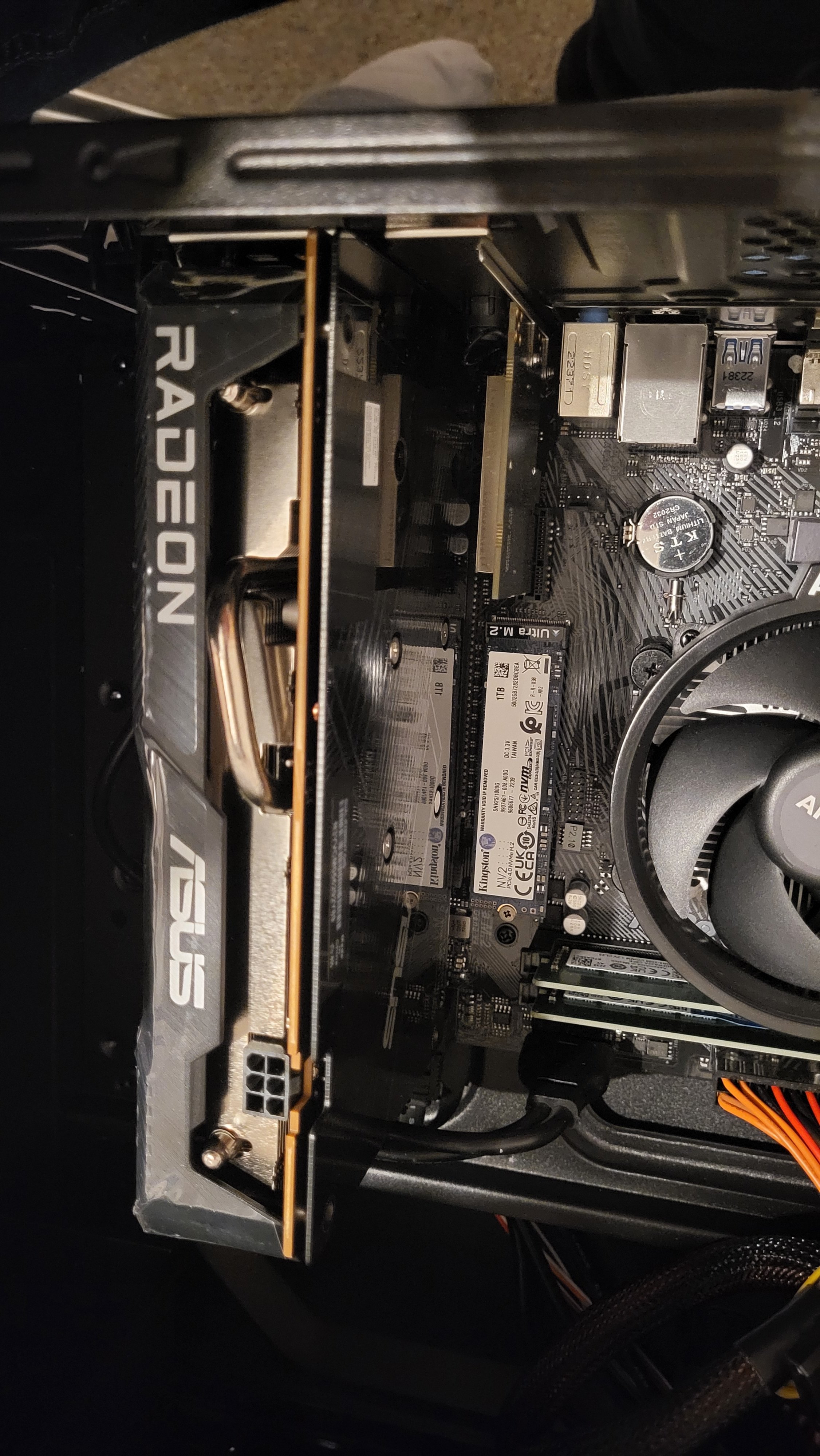

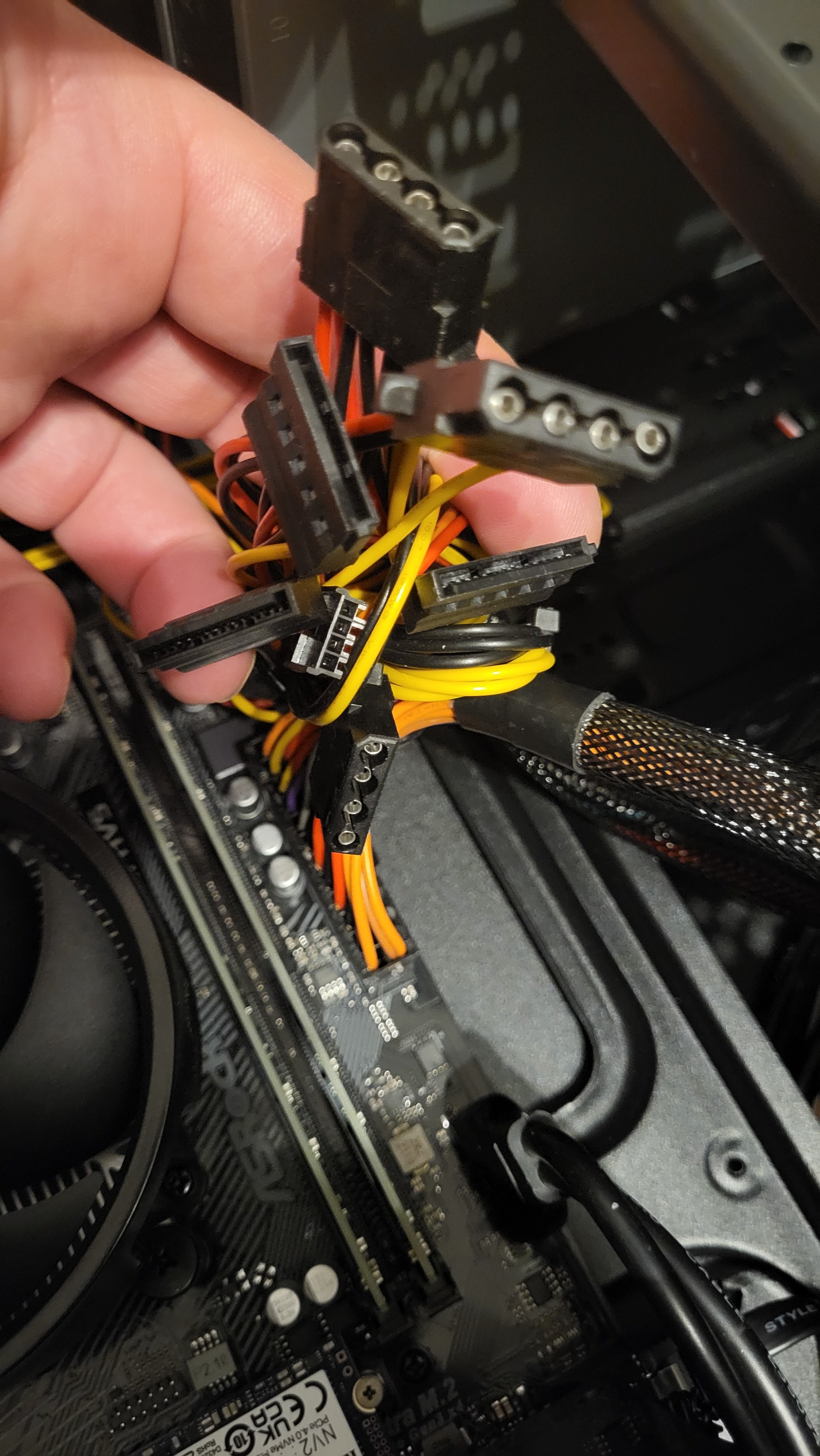

Ich habe mir die Grafikkarte gekauft und angeschlossen. Leider habe ich im PC kein passendes Stromkabel. Gibt es dafür Adapter? Wenn ja, welchen müsste ich nehmen? Es sind ja viele Stecker vorhanden. Fotos von den Steckern und dem Anschluss der Grafikkarte habe ich beigefügt.
Probleme mit der Grafikkarte on Board dürfte es doch eigentlich nicht geben, oder?

Welches Netzteilist verbaut? Genaue Bezeichnung bitte oder ein Bild des Typenschild!
was ist das fürn netzteil?
so ein altes billiges?
denke du muss ein neues kaufen, das ist zu schwach für diese karte.
Pci Express stecken brauchst du
Das Netzteil ist schlicht nicht geeignet für die Karte, wenn es keinen PCIe Anschluss hat.

Die Übersicht der Kabel ganz unten führt aber keinen 6+2 PCIe-Stecker auf. Das Ding ist vermutlich eine OEM-Kiste, wo der OEM eigentlich keine GPU-Nachrüstung vorsieht. Zumindest keine Nachrüstung einer Karte mit eigener Stromversorgung über einen PCIe-Stromanschluss.
PCIe Gen3 und dann die Karte, das war ein Fehlkauf. Da hättest du dich besser auf dem Gebrauchtmarkt nach Last-Gen Karten umgesehen. Netzteil muss für die Aktion ohnehin ein neues rein.

Das hat keine passenden kabel, wirst du tauschen muessen.
Adapter sind leider keine gute idee
Edit - ehhh @kachiri ich habe auf die selbe seite geschaut. oben steht ja, unten steht nein
Nur noch zur Info: Beim Wechseln des Netzteils, jegliche Kabel die vom alten Netzteil noch dran sind, auch Adapteranschlüsse oder so, auch mit auswechseln nicht vergessen ;)

Ok, habe verstanden. Würde mir ein neues Netzteil kaufen. Ist das Idiotensicher, oder gibt es da unterschiedliche Maße und ich kann es nachher nicht einbauen? Ist es sicher, dass das neue Netzteil über alle anderen nötigen Anschlüsse verfügt? Angeschlossen sind Motherboard mit 2 verschiedenen Anschlüssen und die SSD.
Oder sollte ich einmal zum PC-Laden um die Ecke gehen?
