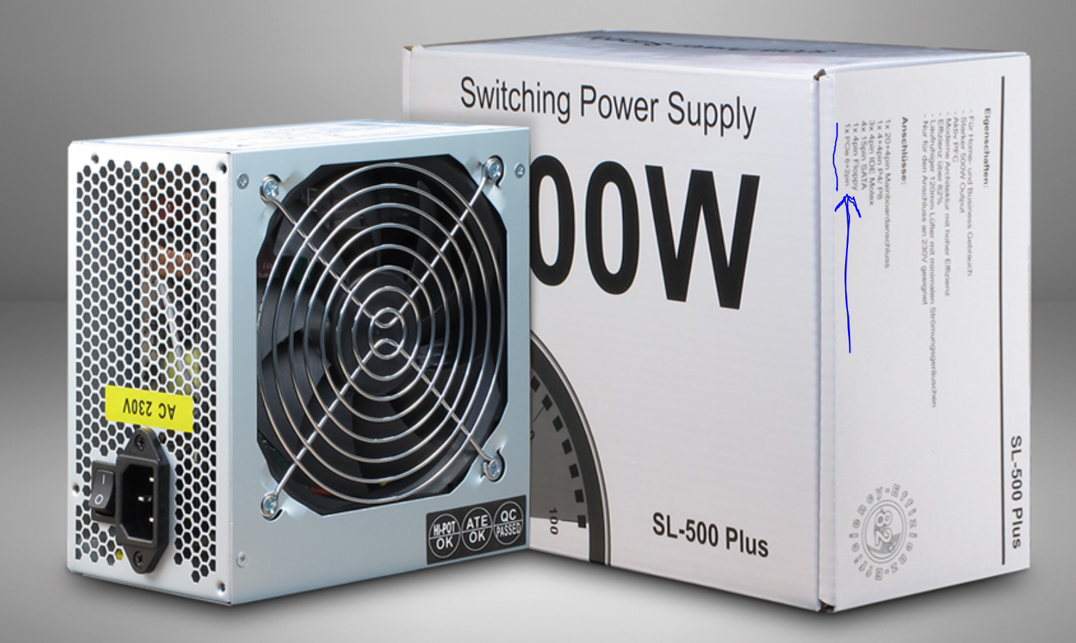

Ich habe einen Bekannten der ist Gebrauchtwagenhändler, irgendwie musste ich gerade an den denkenNickel schrieb:Sieht doch aus wie neu auf dem Bild.
Die Technik ist halt schon alt und war 2015 schon Müll.Nickel schrieb:Und es ist das "SL-500 Plus", also muss da irgendwo der PCIe 6+2 PIN sein.

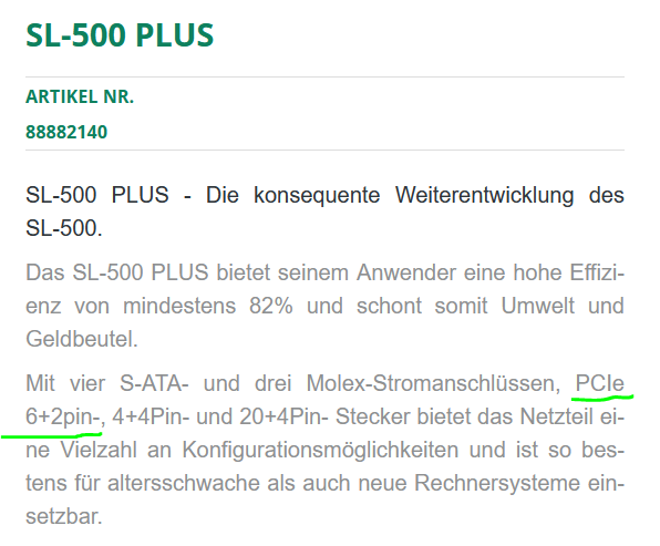

Die sind doch eigentlich anders verschaltet? Bei dem China – Netzeil würde mich aber auch eine gewisse Streuung bei der Anzahl von Anschlüssen nicht wundern.Skudrinka schrieb:Der pcie Stecker steckt auf dem mainboard..
Das Netzteil hat nur einen 4 pin CPU Stecker..
Könnt ihr nicht lesen, steht auch auf der Verpackung - 1x 4+4 PIN (CPU).Skudrinka schrieb:Das Netzteil hat nur einen 4 pin CPU Stecker..
https://www.inter-tech.de/3390/SL-500_PLUS.html

Im Netz kann man aber auch 1x4 pin lesen.Nickel schrieb:Könnt ihr nicht lesen, steht auch auf der Verpackung - 1x 4+4 PIN (CPU
Fakt bleibt, doofes billig Netzteil..

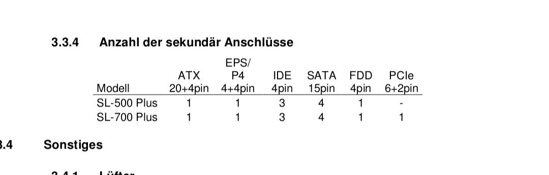

Laut Handbuch ist kein pcie Stecker vorhanden. Aber dafür ein 4+4 CPU
https://www.inter-tech.de/files/images/psu/88882140/Handbuch_SL-Plus-Serie.pdf
