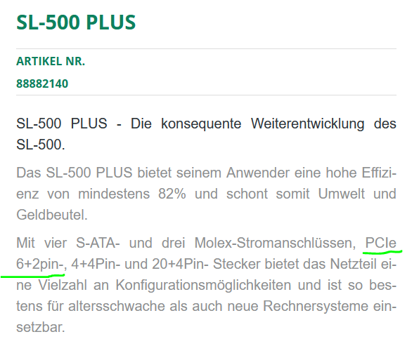

Das Netzteil gibt es auch mit einmal PCIe 6+2 PIN,
das schreibt nicht nur Mindfactory und Computeruniverse z.B.
sondern auch "inter-tech" selbst und es steht auf der Verpackung.

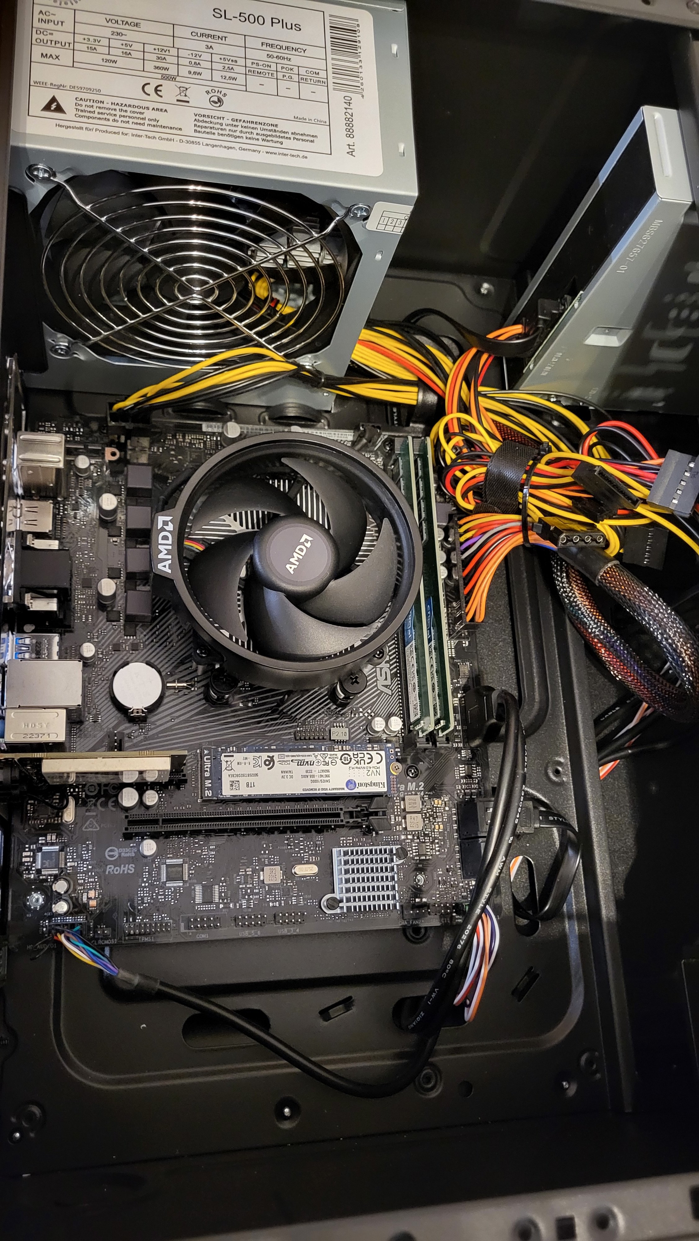

Da die Grafikkarte noch nicht angeschlossen war und noch alle Folien drauf sind, gehe ich davon aus, dass ich sie noch umtauschen kann. Das wird der erste Schritt sein. Für meine Bedürfnisse reicht der PC aus. Würde dann das Netzteil beim Händler tauschen lassen. Mein Sohn wollte ein Online - Game darauf spielen, deshalb wollte ich ne Grafikkarte einbauen. Habe nochmal ein Foto beigefügt. Wenn das mit einer neuen Grafikkarte keine gute Idee ist, beerdigen ich diese und mein Sohn nutzt unsere PS. 🤣
es geht da jedes normale ATX Netzteil und die bringen auch immer alle benötigten Anschlüsse mit, ein neueres Netzteil mit ausreichend Leistung bringt dann auch mindestens 2x 6+2 PCIe Stromstecker für die Grafikkarte mit.
