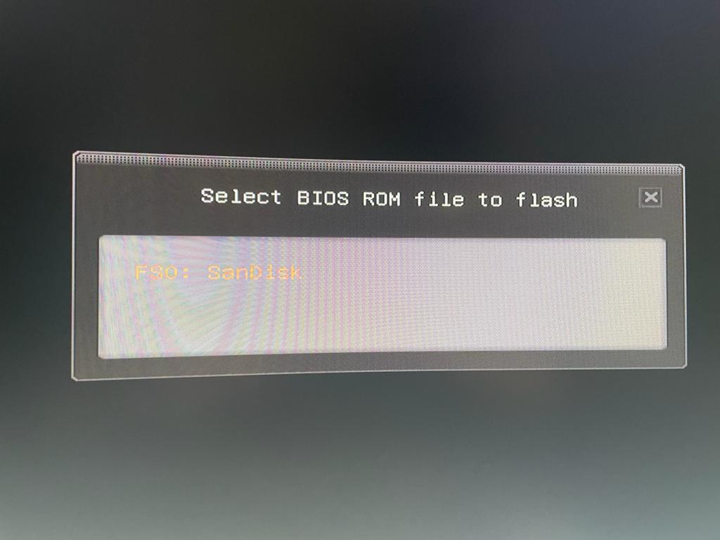

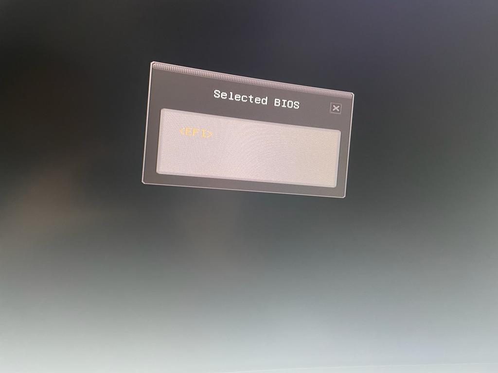

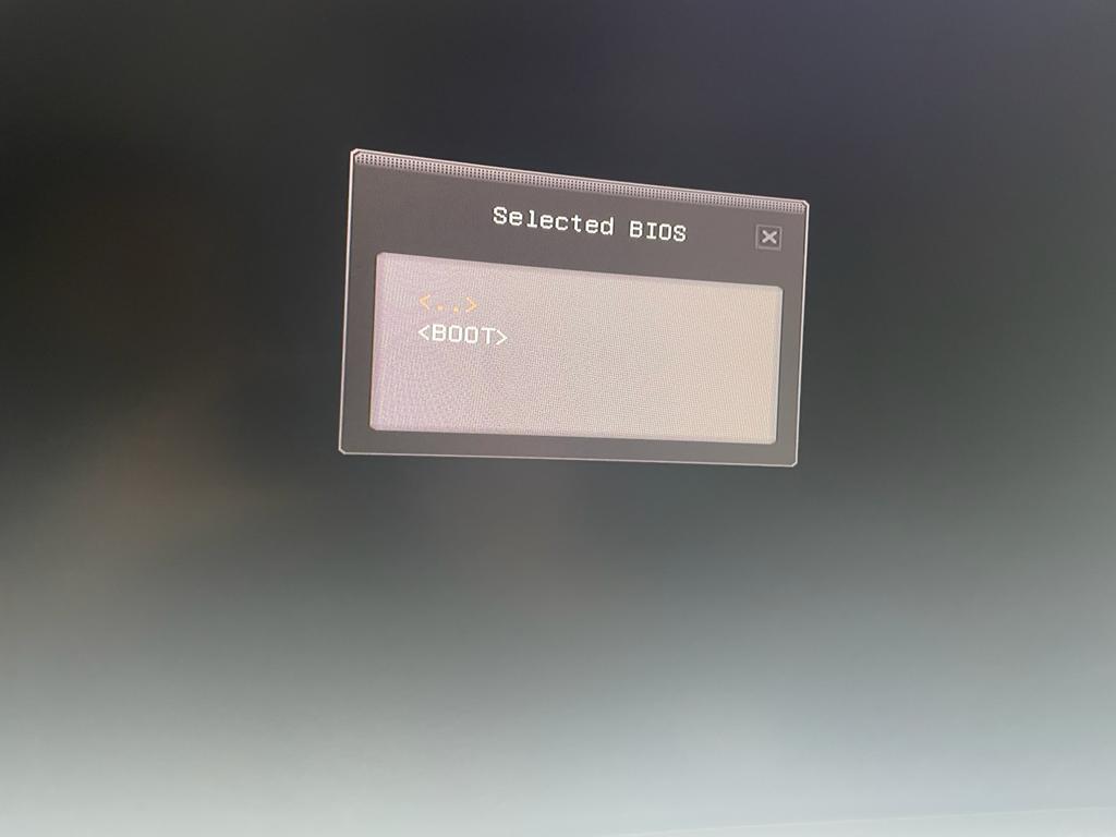

Ich mach das eigentlich nciht zum ersten Mal.. aber es ist der Wurm drin. Habe hier das oberste Update geladen und die zwei entpackten Dateien auf meinen USB Stick kopiert. Dann ins BIos und in M-Flash. Mit dem Tutorial Links kann ich ncihts anfangen, da mein BIOS seit dem letzten Update anders aussieht wie alle aus Youtube auch.. Wenn der PC dann im Flash Mode auto rebooted dann kommt bei mir statt wie hier bei Schritt 7 folgende Ansicht:

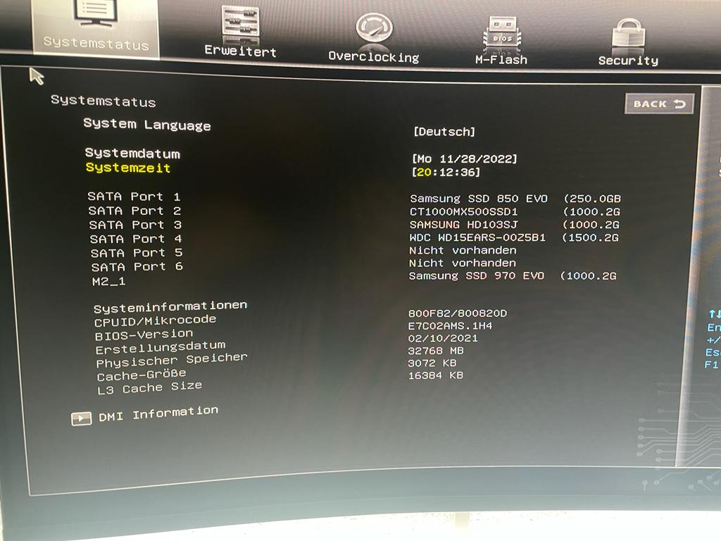

Nein hab ein normales, die Version meines Link stimmt ja auch oder? Siehe hier meine Bios Version: 7C02
und ja habe die beiden Dateien entpackt. Alles soweit wie im PDF Tut bzw YT solange es halt geht..

Verzeichnis "Boot" könnte durchaus von der Recovery-Partition sein und nicht vom USB-Stick.
E: das ist doch unwahrscheinlich, da ja einmal Sandisk bei der Auswahl auftaucht...

PS: Gerade mit NTFS probiert und es geht! Mein USB Stick ist Sandisk, weshalb ich sicher war, dass der PC schon intelligent filtert wo eine BIOS Update Datei drinne ist. Ausgerechnet wurde aber wohl ausschließlich die einzige andere "Sandisk" Platte angezeigt, die im PC war, von der ich schon gar nicht mehr wusste, dass sie von SanDisk ist.. Jetzt wurde 2xSanDisk angezeigt und eine davon ging jetzt, danke soweit! Schade dass bei den Tuts, nichtmal bei der PDF von MSI selbst auch nur ein Wort davon steht, dass der Datenträger und dessen Dateiformat einen Unterschied machen kann..
