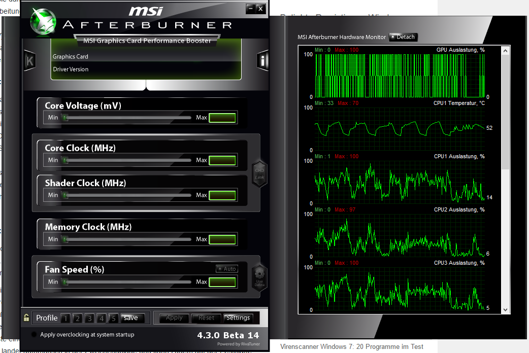

Teste mal die CPU/ GPU Auslastung mit MSI Afterburner.

Vermisse gerade, dass mal jemand nach den Temperaturen fragt :-)
Also, wie heiß wird das Ding (zumindest CPU und Graka)?
Eventuell reicht als erste Maßnahme ja schon sauber machen und neue Wärmeleitpaste ;-)
Genaue Temps kann ich morgen durchgeben. Die Kurve, die ihr seht, ist während dem Spielen von CSGO.
PS: Habe das Bild größer nocheinmal hochgeladen.
