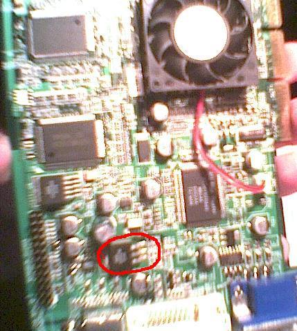

vieleicht hab ich das prob gefunden , also auf der karte befindet sich so ein teil , das ziemloch warm ist . wenn ich meine graka um 20 Mhz(mein standart takt chip 254 , memory 222) übertakte , dann wird das ding so heiss dass man sich die finger verbrennen kann !
nun denk ich das man da vieleicht was löten kann oder so , weiss nicht guckt euch ma an :

Schwierig zu sagen was es ist, aber kleb halt mal nen Passivkühler druff
Warscheinlich ein MOSFET

was ist eigendlich ein MOSFET ?

Das der Speicher kaum heiss wird liegt an der Natur der Sache. Speicher sind keine CPUs/GPUs, die bleiben immer schön kühl. Eigentlich muss man Speicher gar nicht passiv kühlen, das ist nur ein Marketinggag. Siehe z.B. die Speicher bei vielen Radeon 9700 Pros, die ungekühlt sind.
Ich würde auch einen Kühler (von einem 486er oder Pentium 1) auf dieses Teil, das so heiss wird, kleben, und eventuell noch einen kleinen Lühler drauf.
Das ist ein ganz normaler Leistungstransistor. Wäre seltsam, wenn der nicht heiss würde ;) Du musst nur darauf achten, dass die Temperatur des am Tranistor nicht die 85°C überschreitet. Der Toleranz wegen würde ich 80°C als Obergrenze nehmen. Wenn das zu wenig ist, klebe, wie schon gesagt wurde, einen kleinen Kühlkörper drauf.
