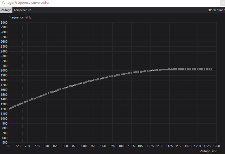

Grafikkarte: 12 GB NVIDIA RTX3060 vom Hersteller MSI
Zunächst einmal kann mir jemand erklären was genau undervolten ist? Ich verstehe darunter immer das man gezielt die Versorgungsspannung absenkt . Das hat ja dann den Effekt das die Leistungsaufnahme vermindert ist also weniger Stromverbrauch und weniger Erwärmung. Bitte korrigieren ich kenne mich in diesem Gebiet nicht gut aus.
Ich würde gerne meine Grafikkarte mit dem Programm MSI afterburner undervolten und habe ein Screenshot gemacht wie es standartmäßig aussieht also vom Hersteller. Was genau soll ich daran jetzt am besten ändern und in welchen Schritten? Habe Angst aus fehlender Erfahrung in diesem Thema etwas kaputt zu machen und denke dran aufgrund dessen es vielleicht fürs erste sein zu lassen.

UV senkt prinzipiell nicht den Verbrauch, sondern die Spannung.
Dadurch hast du mehr thermischen Spielraum und die Karte kann bei gleichem Verbrauch höher Takten, ergo mehr Leistung.
Wenn du allerdings die Spannung senkst und den max Takt fixierst, dann drückst du auch den Verbrauch, ergo minimal weniger Leistung, dadurch aber sparsamer und idR kühler und leiser.
Ob sich das bei einer 3060 lohnt, sei jedem selbst überlassen.
@Tom-S wieso macht es bei einer "schwächeren" Graka wenig Sinn? Die prozentuale Einsparung kann mehr oder weniger gleich sein.
@Genjiiii kaputtmachen kann man damit nichts, daher einfach rantasten. Guides, wie man vorgehen kann, gibt es jede Menge, sehr wahrscheinlich auch hier im Forum.
Reaktionen: FreezR, optixx, Bonanca und eine weitere Person

Du verstehst da was grundlegend falsch. Undervolten begrenzt nicht die Leistung, im Gegenteil, teilweise bringt es mehr Leistung, da die Karte nicht so heiß wird und höher taktet.
Was DU meinst, ist die Begrenzung des Powertargets, und das sind zwei verschiedene Dinge.
Undervolting lohnt eigentlich immer, selbst wenn man nicht viel Strom spart, bleibt die Karte kühler und die Lüfter leiser.
Zum TE: Dafür gibt es einige sehr gute Videos auf YouTube. Am besten erst mal einlesen und sich informieren.

Ganz im Ernst, wer UV mit Kastrieren gleichsetzt hat doch gar nicht verstanden, was UV eigentlich ist. Bei traditionellem UV verliert man genau gar nichts an Performance.
Naja und die elektrische Leistungsaufnahme ist das Produkt aus Strom (A) mal Spannung (V). Von daher senkst du erstmal schon den Verbrauch.
Auf heutigen GPUs, als auch einigen CPUs, wird der Effekt aber oft aufgehoben, weil die Produkte in ihrem Boost-Verhalten durch ein Powerlimit limitiert sind. Sprich du senkst zwar den Verbrauch, aber die Graka nutzt die nun entstandene Lücke zwischen Powerlimit und "anliegender" Power um höher zu takten.
Ergo erreicht man bei GPUs im Powerlimit durch undervolten "nur" mehr Performance, aber keine Einsparung beim Verbrauch.
Das lässt sich aber beheben, indem man, wie du sagst, den Takt fixiert und von dort aus UV ansetzt.

Ist zwar eine CPU aber ich konnte meinen i7 3770 mit 0,1volt weniger betreiben und den Takt von 3,4 auf 4,2 GHz allcore erhöhen, die Temperatur sank von 82 auf 63 Grad....
Bei meiner alten Fury musste ich es fast uv machen , da die Karte von Haus aus über ihrem Sweet Spot lief. Letztlich waren da 60 -70 Watt bei gleicher Leistung drin.
Mit dem untervolting meiner 6800er müsste ich mich mehr auseinander setzen, hab aber Zeit dafür, übergangsweise lasse ich einige Spiele bei 60 FPS + Freesync laufen. Bei Kena, Bridge of Spirits und Tomb Raider sinkt der Verbrauch meines gesamten Systems mit Monitor usw um fast 100 Watt +/-5 Watt

@TE: Der Threads ist perfekt. Und dann einfach ran ans Werk. Im Gegensatz zu OC kannst du hier eigentlich nix falsch machen.
@Tom-S : Der TE hat nach dem Wie des UV gefragt. Von daher sind deine Beiträge um den Sinn vollkommen OT. Lass es doch gut sein 😀
