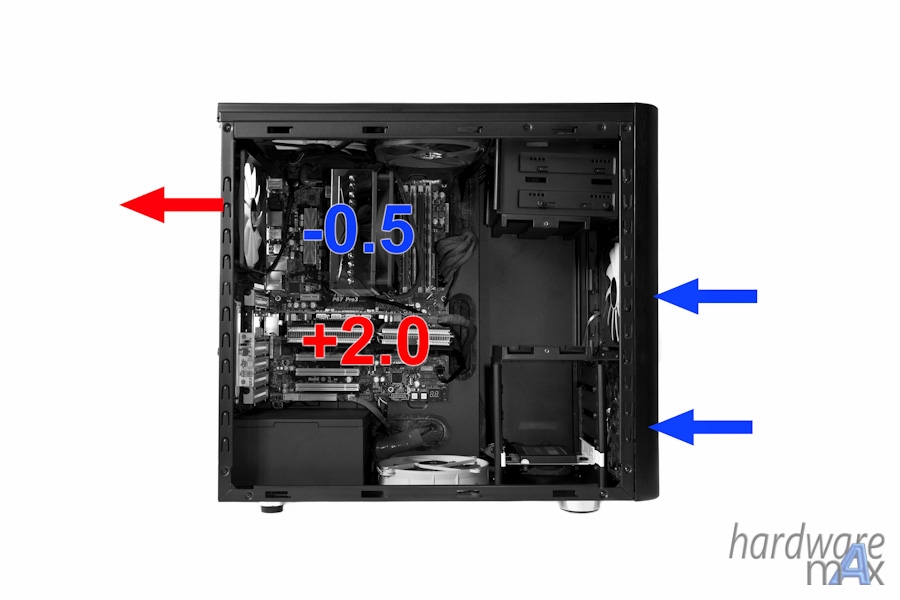

Einfach ausprobieren. Mein Fractal-Design PCGH mit 450W Abwärme wird unter Vollast nach 2h gut 10°C wärmer. Was würde ich für einen Lüfterplatz oben geben...
NutzenderNutzer schrieb:
hier machen 200mm oben raus bei der gpu keine drei grad aus, drauf geschissen
Dann kann der Grafikkartenlüfter 100U/min langsamer laufen. Das kann genau die Grenze sein zwischen nicht hörbar und hörbar. Meine GTX 980TI ist bis 1250U/min ruhig, bei 1350U/min aber störend. Über 70°C will ich nicht durch noch langsamer laufender Lüfter kommen, weil die Spannungswandler ansonsten zu heiß werden. Was hast du für Erwartungen an Gehäuselüfter? Das ist immer nur ein Minzplätzchen.
Quelle: http://www.hardwaremax.net/guides/hardware/305-der-perfekte-airflow

Keine Angst vor Unterdruck. Da gibt's nicht gleich ne Kernschmelze. Es wird halt weniger Luft durch Staubfilter in der Front geführt und der PC verstaubt etwas mehr.
Pack mal den 140mm oben in den Deckel ganz nach hinten. Keinen zweiten Fan in den Deckel weiter nach vorn setzen, der würde nur die Frischluft vom CPU Kühler wegsaugen.
Anhang anzeigen 671533 Anhang anzeigen 671534
