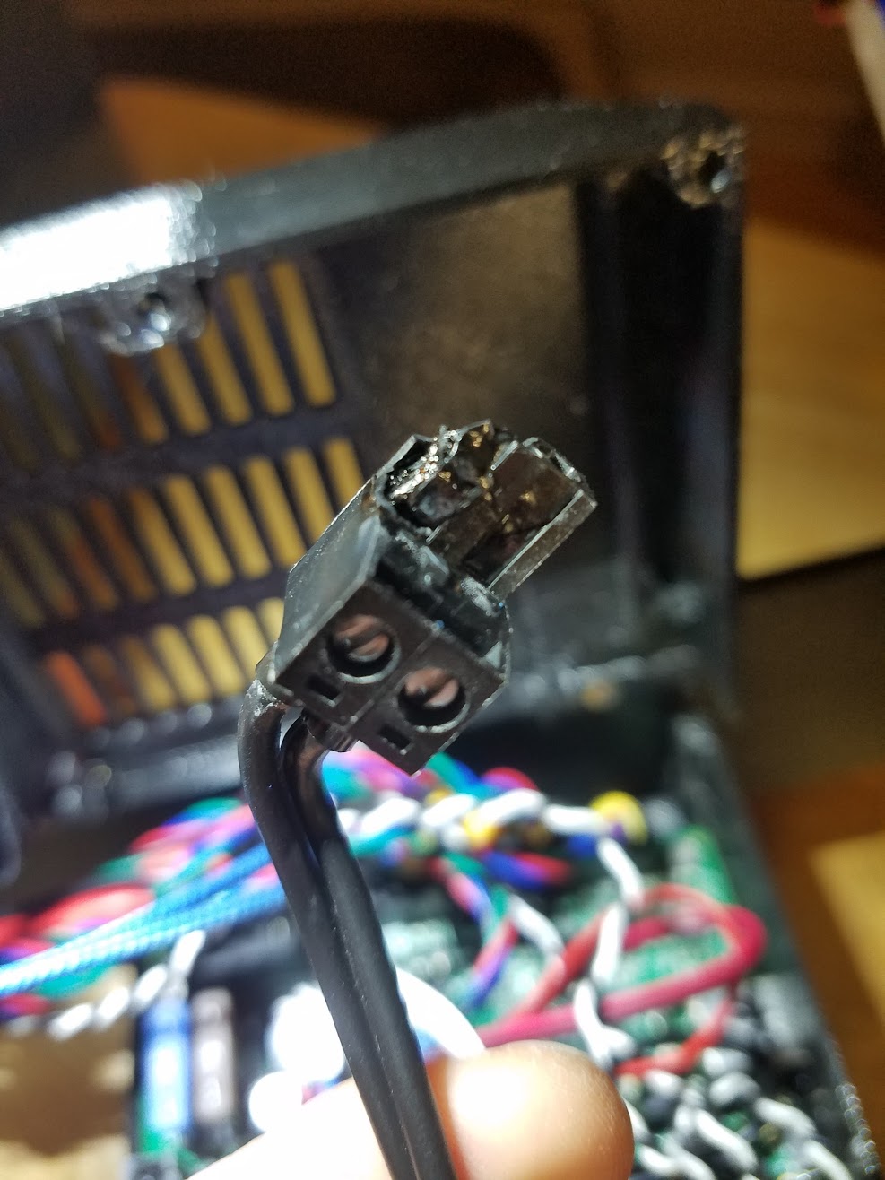

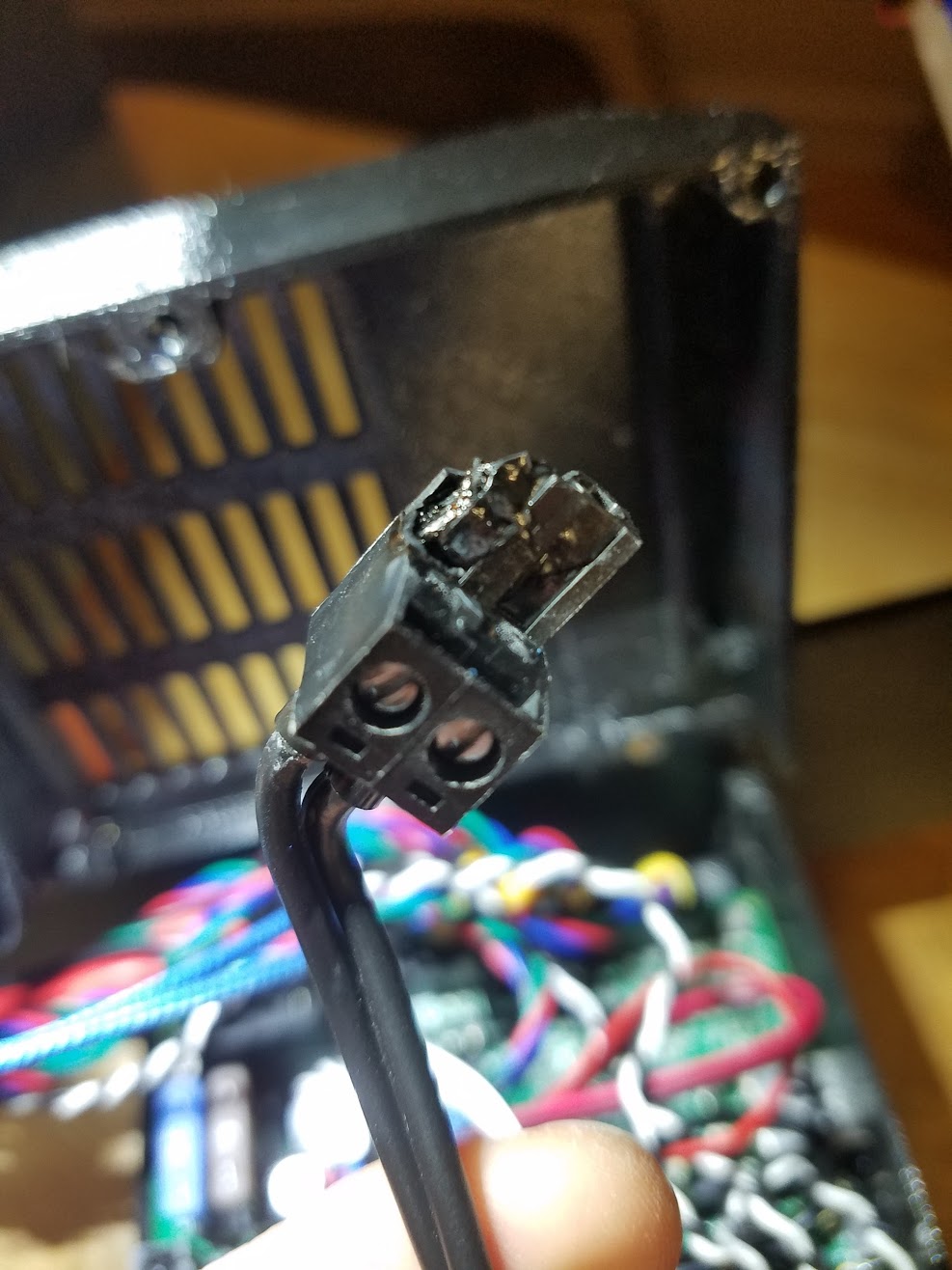

Um das festsitzen geht es dabei nur bedingt, es geht vor allem darum, dass zwischen den Kontakten zu jeder Zeit ein großflächiger Kontakt besteht. Sonst ist der Widerstand am Stecker sehr hoch, der Stecker erhitzt, das Plastik schmilzt, der Stecker sitzt lockerer, etc.
20161125_032433.jpg So kann das dann aussehen
