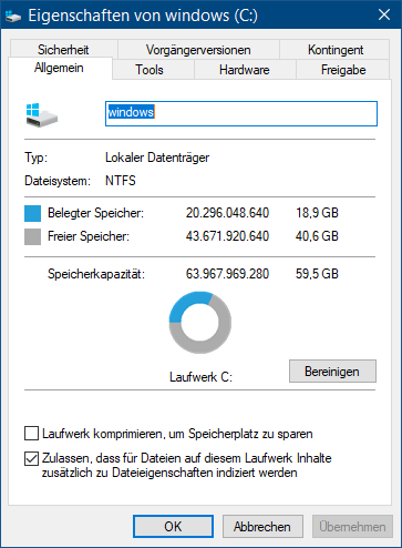

Also meiner Meinung nach sollte eine 60 GB SSD/HD/Partition dicke reichen.
Hier bei mir mit 19.09 (64 Bit), Build 535:
/user: 9.3 GB
/windows: 17.2 GB
auf einer 59.5 GB Partition HD, zusätzlich anderen Ordnern habe ich auf C: immer noch
über 40 GB frei. Die meisten bzw. fast alle Nicht-Windows Programme kommen bei mir auf
eine andere Partition.
Nachtrag, wobei:
59.5 - 9.3 - 17.2 komischerweise nur 33 GB ergibt (laut TotalCommander) hmm...
Reaktionen: HerrAbisZ
