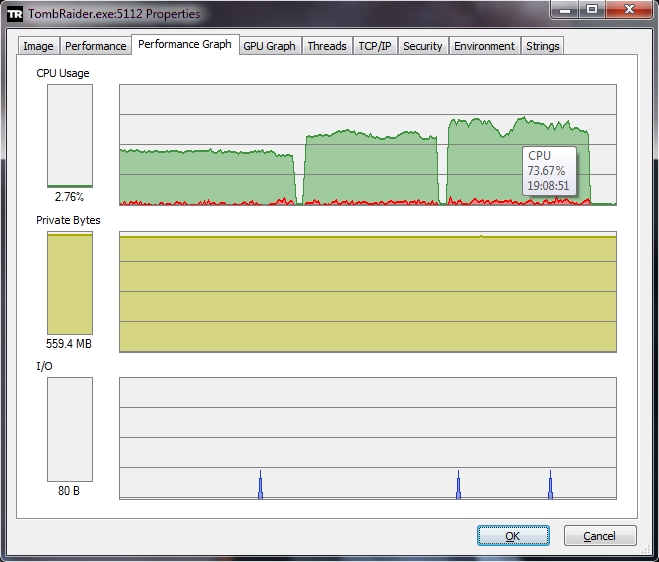

Hab jetzt mal die mit verschiedenen Anzahlen an Kernen gebencht (Szene):
4 Kerne:
2014-10-28 18:57:25 - TombRaider
Frames: 4182 - Time: 60000ms - Avg: 69.700 - Min: 40 - Max: 130
2014-10-28 18:58:57 - TombRaider
Frames: 4234 - Time: 60000ms - Avg: 70.567 - Min: 38 - Max: 131
3 Kerne:
2014-10-28 19:00:59 - TombRaider
Frames: 3623 - Time: 60000ms - Avg: 60.383 - Min: 29 - Max: 122
2014-10-28 19:02:31 - TombRaider
Frames: 3577 - Time: 60000ms - Avg: 59.617 - Min: 29 - Max: 123
2 Kerne:
2014-10-28 19:04:14 - TombRaider
Frames: 2418 - Time: 60000ms - Avg: 40.300 - Min: 16 - Max: 79
2014-10-28 19:05:43 - TombRaider
Frames: 2384 - Time: 60000ms - Avg: 39.733 - Min: 18 - Max: 76
Auslastung:

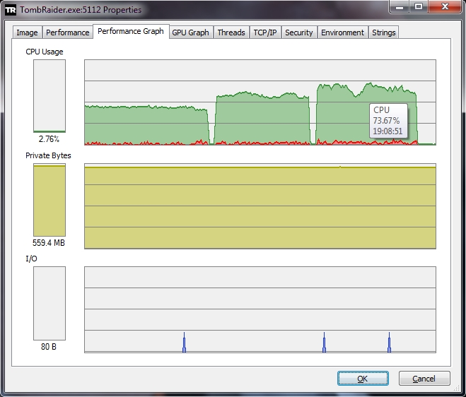

4 Kerne:
3 Kerne:
2 Kerne:
Auslastung:

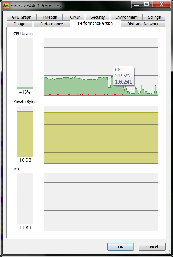

M
Marcus . R
@TheRogueHit
Willkommen im Forum, auch wenn es nen bissel spät (der Thread geht hier leider ziemlich unter) ist
1: Schalte alle FPS-Limiter (zb. Vsync) aus.
2: Starte den hier öfter erwähnten Processexplorer.
3: Schraube die Auflösung im Spiel runter, damit die Grafikkarte in deiner Testzene nicht limitiert und somit nicht zum Flaschenhals wird. (GPU-Auslastung im OSD kontrollieren, die sollte deutlich unter 95% liegen (zb. 10-80%)!
4: Suche im Processexplorer die Spiel.exe, mache einen Rechtsklick auf ihr und dann auf Properties, wo du den Perfomance Graph wählst.
5: Testzene durchlaufen/beenden.
6: Suche im Performance Graph die höchste CPU-Auslastung, die in deiner Testszene erreicht wurde.
7: Dividiere 100% durch die Anzahl deiner CPU-Threads.
8: Multipliziere das Ergebnis aus Schritt 7 solange, bis die höchste gemessene CPU-Auslastung erreicht ist.
Alternative: Dividiere das Ergebnis von Schritt 6, durch das Ergebnis von Schritt 7
Beispiel: Mein alter Xeon hat 4 Kerne 8 Threads, dh. bei 12.5% gesamte CPU-Auslastung, wird ein Kern voll ausgelastet.
Die höchste Auslastung in diesem Testmuster...
liegt bei 35%, dh. das Testmuster verwendet 3 Kerne (35 / 12,5 = 2,8 ergo 3)

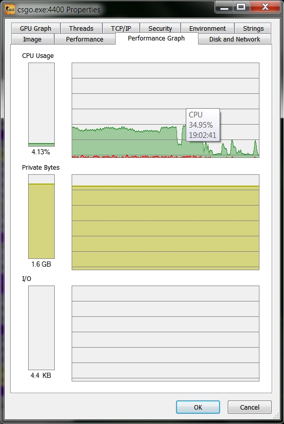

Wie genau kommt ihr darauf das ein Spiel z.B. BF 3 3Kerne auslastet?

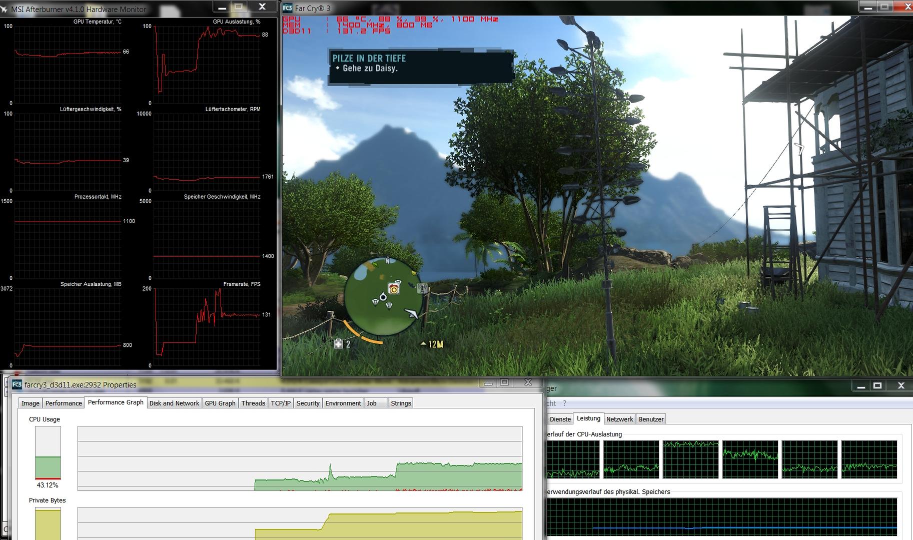

Nureinnickname!
Commodore
- Jan. 2010
- 4.233
Far Cry 4 hatte auf Niedrig in 1280*720 47,125% Auslastung auf meinem 4790K mit 4,5GHz. Daraus schließe ich, dass Far Cry 4 nur 4 Threads unterstützt. Windows verteilt das auf 8.
Far Cry 3 hatte auf Niedrig in 1920*1080 61,25% Auslastung auf meinem vorherigen 4670K mit 4,2GHz. Hieraus schließe ich, dass Far Cry 3 sogar nur 3 Threads unterstützt, wo auch da Windows alles verteilt.
Hier hatte ich 77% Auslastung, Einstellungen und CPU waren wie beim Bild darüber. Hier bin ich auch bei den 3 Threads.
GamingArtsXo
Captain
- Jan. 2013
- 3.887
Ich würde bei diesen Auslastungen eher sagen, das FC4 3 Kerne unterstützt (die restliche Auslastung kommt durch Hintergrundprozesse zustande) und FC3 2 Kerne.
Wäre aber arg heftig, wenn 27% für Firefox, Ausleseprogramm und Windows-Dienste drauf gehen, um es auf das 2. FC3-Bild zu beziehen.
Das mit den 3 Threads bei FC4 würde dafür sprechen, dass es primär für die Alt-Konsolen entwickelt wurde.
