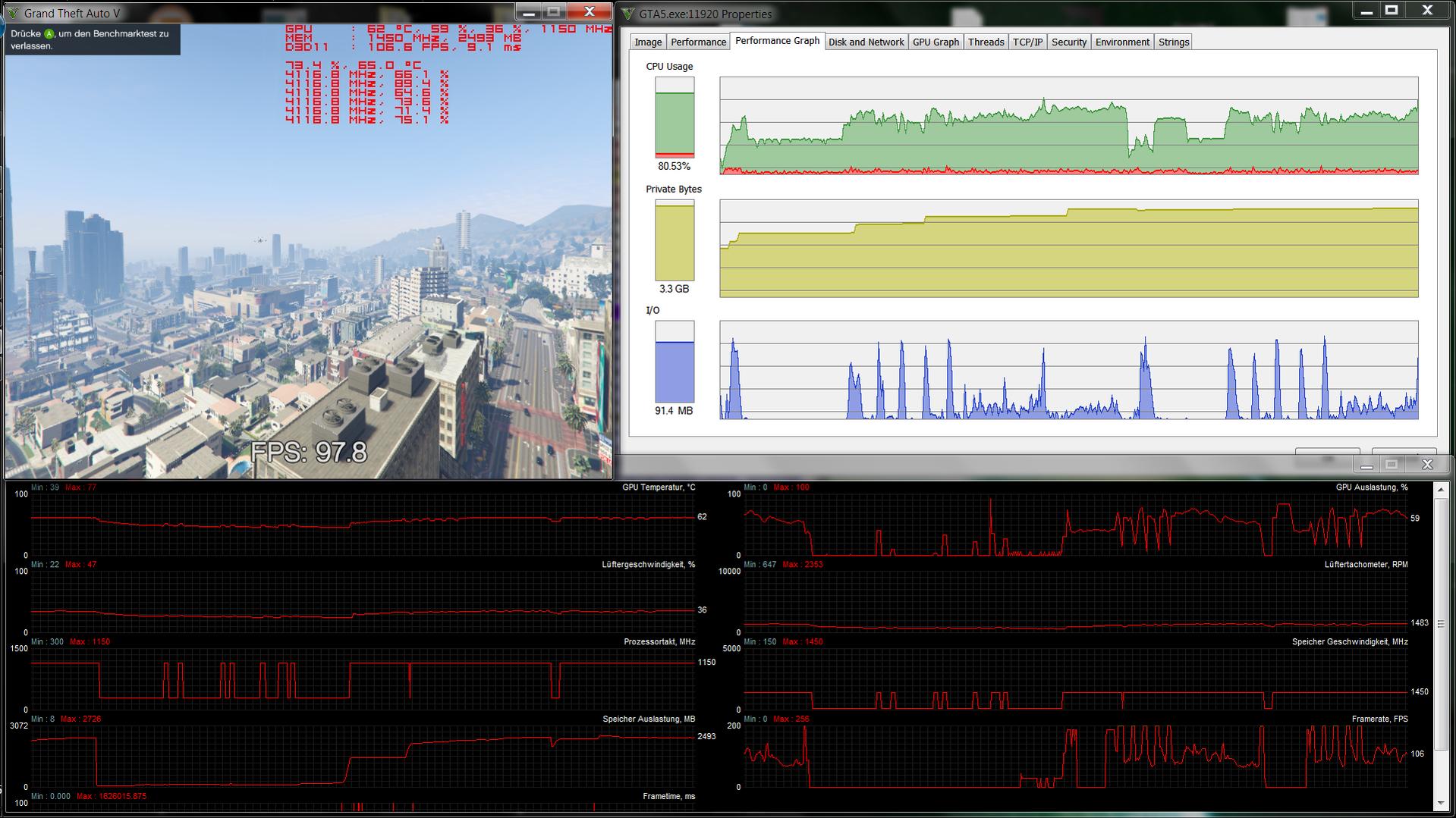

Wie viele Kerne (Cores) unterstützen eure Games?
- Ersteller The_Void
GTA 5 ist also grün und die Hintergrundkrinte ist also rot?
Dann werden bei den Konsolen 8 Threads auch nicht benutzt, aber da ist wohl die schwächere Grafikkarte mit Einstellungen auf Hoch (=/= Maximum) auf 1600*900 immer im Limit? Habe noch niemanden gesehen, der bei den Konsolen das OSD zuschalten kann.
M
Marcus . R
Banger schrieb:GTA 5 ist also grün und die Hintergrundkrinte ist also rot?
Ähm, nicht ganz. Alles was du im rechten Fenster siehst, ist nur von GTA V (ohne Hintergrundprozesse)!
Die Farben im Graphen zeigen einfach nur, welcher Teil der Auslastung vom User-mode (Grün) und welcher Teil vom Kernel-mode (Rot) kommt.
Banger schrieb:Habe noch niemanden gesehen, der bei den Konsolen das OSD zuschalten kann.
Was soll ein Konsolero auch mit einem OSD? Ändern kann man doch eh nicht wirklich etwas und um zu sehen das es nicht rund läuft, brauch man kein OSD
