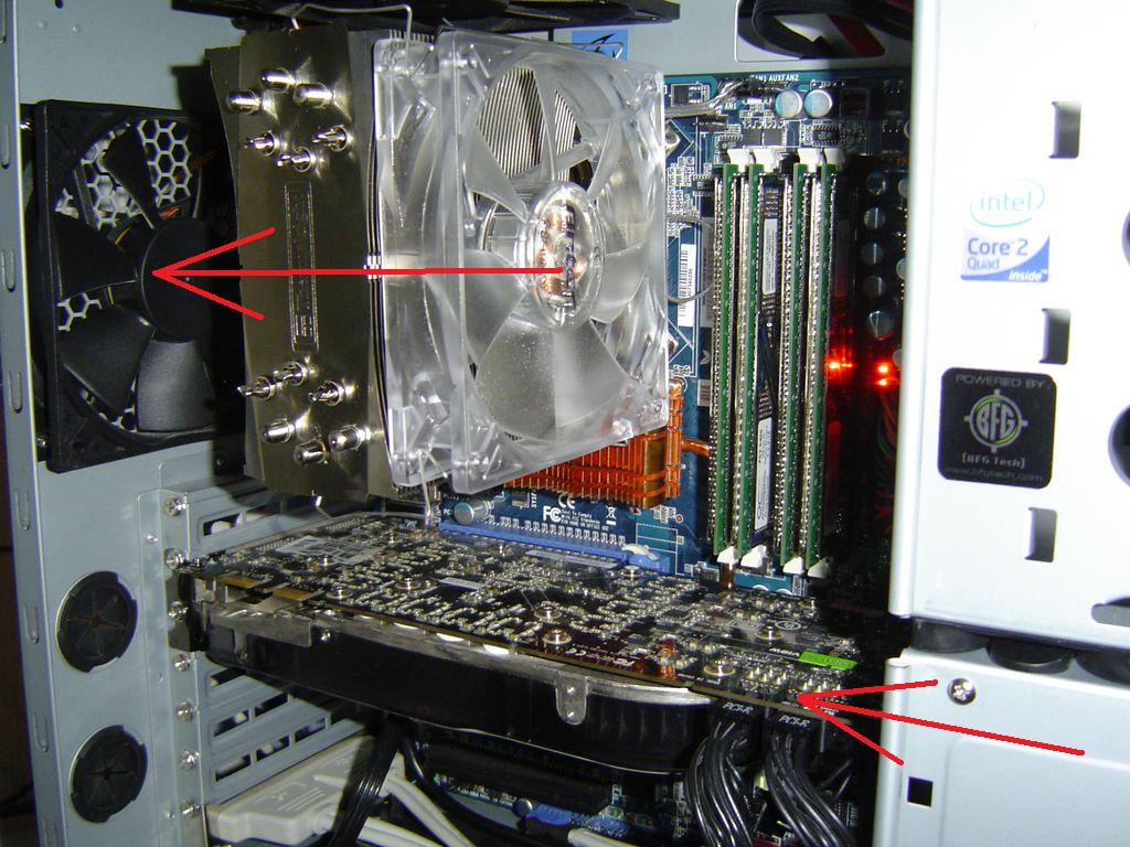

Würde auch mal minimum 2 sagen, einer der von vorne ins Gehäuse bläst,
und einer der hinten für den Abtransport zuständig ist.
Seitliche Lüfter halte ich für nicht so empfehlenswert, da diese die Luftzirkulation
durch Verwirbelungen beeinträchtigen!
Für die CPU empfehle ich einen Turmkühler!
An diesem kann noch ein 120mm Lüfter angebracht werden.
dann sind es schon 3.
Mein System ist genau so aufgebaut, und für die Sommerlichen Bedingungen, sehr kühl!

Der ideale Luftfluss ist von vorne unten Luft einsaugen (Luftfilter nicht vergessen! => Staub) und hinten über einen weiteren Lüfter rausblasen. Dazu ein Towerlüfter, dessen Luftstrom natürlich in Richtung des Hecklüfters geleitet wird, sonst ist das Kontraproduktiv.
