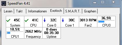

Also in meinem Gehäuse werkelt nur ein einziger Lüfter, nämlich der vom Netzteil.
GPU (Onboard: Radeon 1250) und CPU (Core2Duo 6750) werden jeweils passiv gekühlt.
Dabei habe ich überhaupt keine Temperaturprobleme!
Natürlich kommt es auch immer auf das Gehäuse und die Umgebungsluft an. Hab ein Sharkoon Rebel9 Value. Das hat recht große Flächen Gitter, sowohl vorne als auch an der Seite.
Edit: hab noch nen Speedfan Screenshot angehängt.

Ist ja ein geiles NT,der NT Lüfter wird mit 3000 U/min ausgelesen.Was ist das denn fürn NT?
