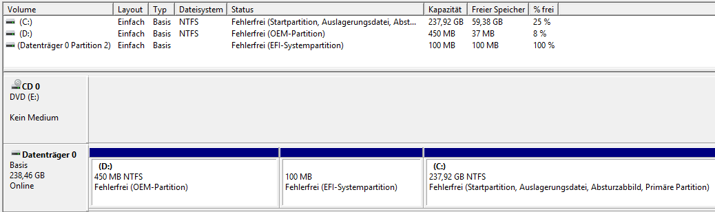

nach dem Update auf 1803 ist meine Wiederherstellungspartion "voller" geworden.
Von 450MB sind nur noch 37MB frei.
Kann man die Partition vergrößern oder andere Ideen?

AW: Wiederherstellungspartition voll - dadurch Probleme bei der Erstellung von Backup
Na, toll, jetzt ist auch klar, warum Windows die Erstellung von Images verweigert.
Das Systemabbild enthält diese normal versteckte Partition. Jetzt ist die Partition aber zu voll, so dass das Ganze an den Schattenkopieen scheitert. Fehler: 0x8100019 Es konnt keine Schattenkopie erstellt werden. Und weiter... es ist nicht genügend Speicher vorhanden und die Schattenkopie zu erstellen....
Werde mal gucken, ob ich die Partition vergrößern kann.... :rolleyes:

Nö. Die Sicherung hat gemeckert, die Partition hat bei mir gar keinen Buchstaben!! Also jetzt ja, zum testen hab' ich mal einen vergeben und geguckt, ob es reicht das USN Journal zu löschen, nix, keine Chance. Bei mir sind 31,6 MB frei...

So, habe die Partition vergrößert, und zwar auf 470 MB, so dass etwas über 50 MB frei waren für die Schatten und siehe da, die Sicherung lüppet... :evillol:
Kam eine Zeile im Backup: Überprüfe Dateisystem... ohne Beanstandungen...
