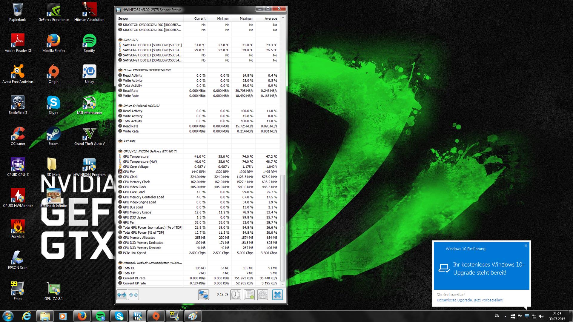

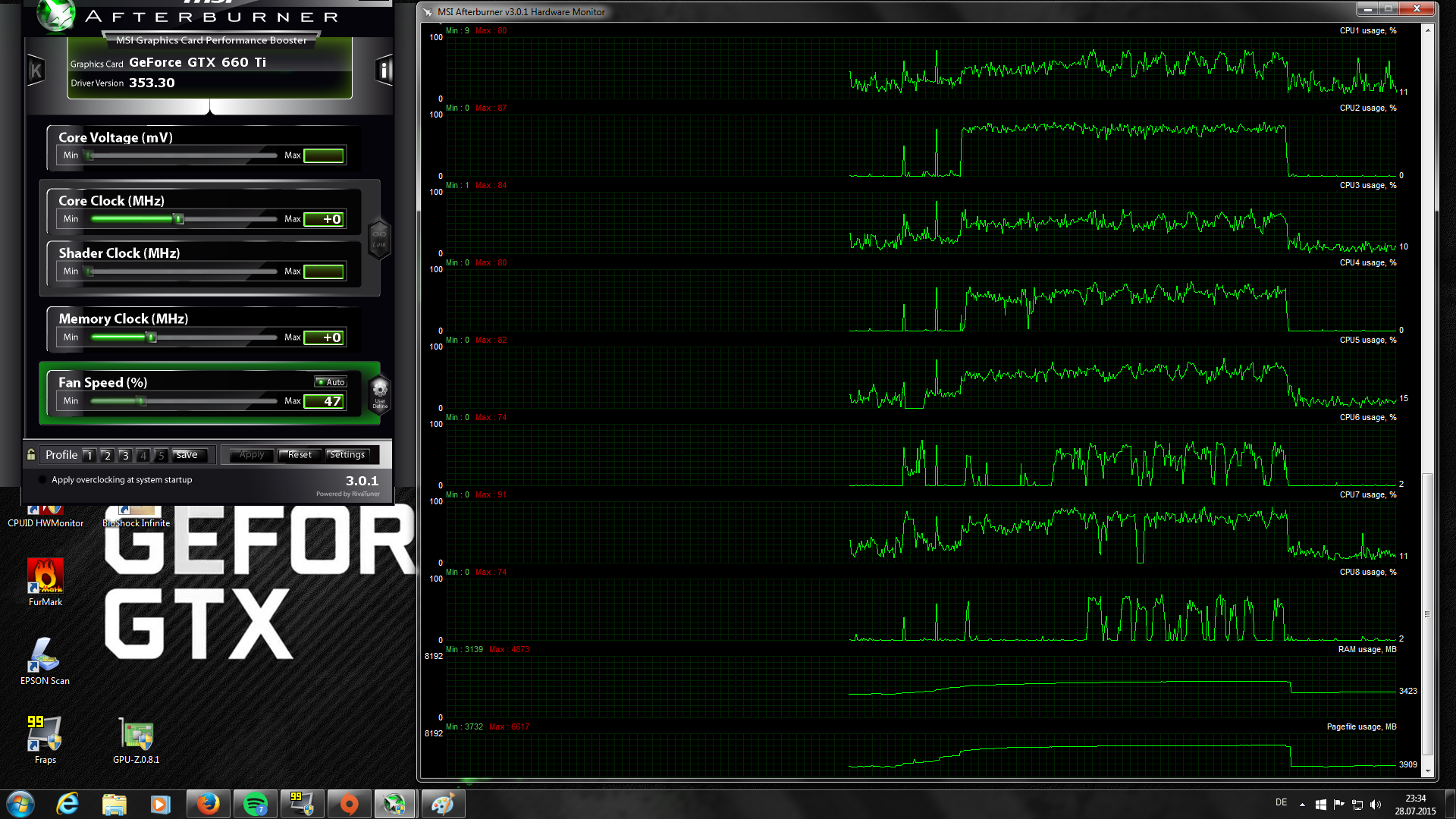

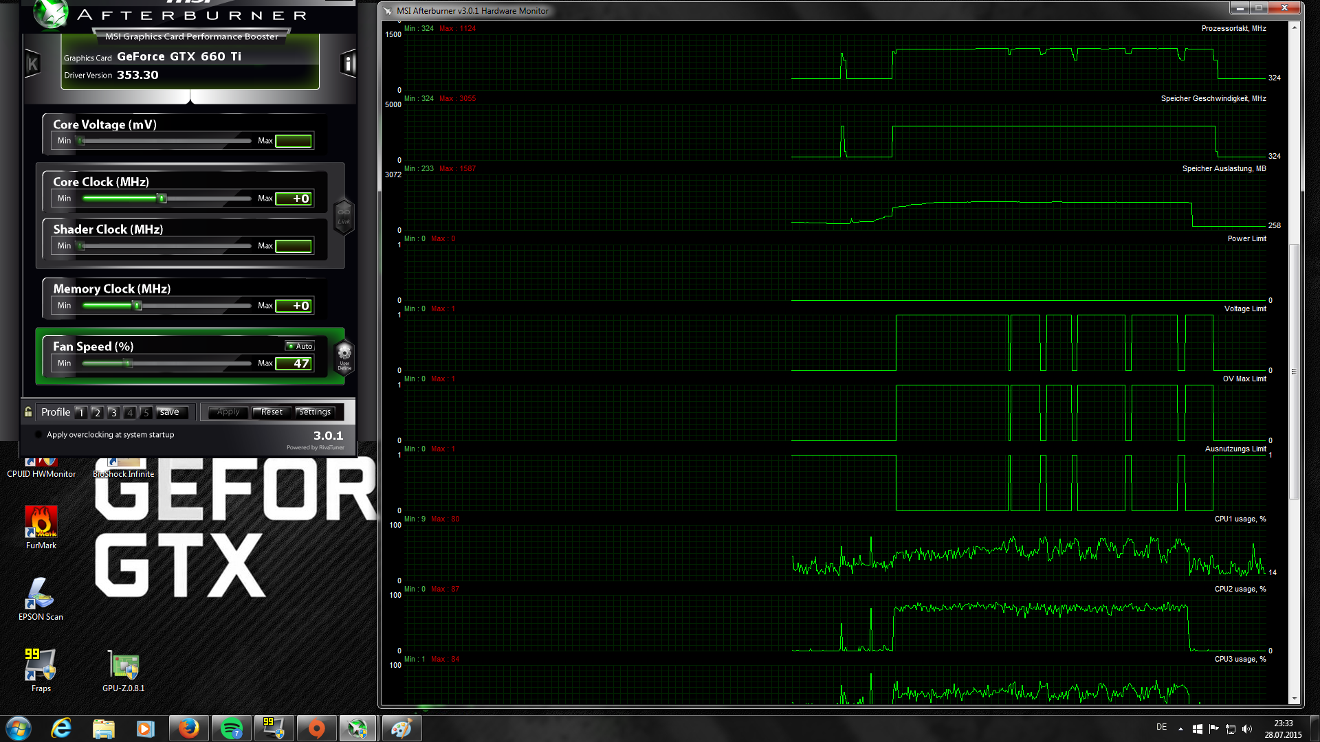

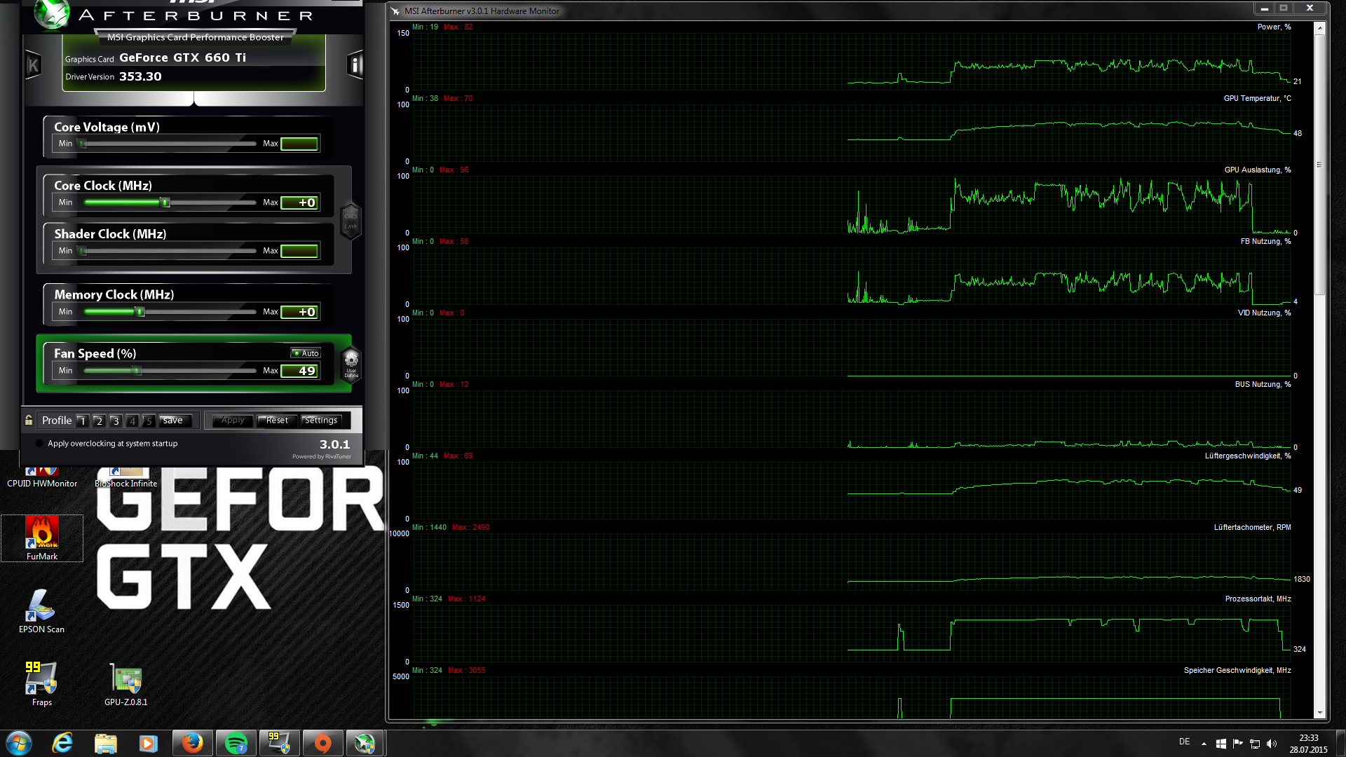

ich habe nach einer Runde BF3 ein paar screens vom AfterBurner gemacht:
habe keine Ahnung was die Graka auf einmal hat. System lief bis jetzt bzw. ohne diesen Fehler einwandfrei, auch auf BF3 bezogen gab es sonst keine ruckler oder Einbrüche. Ich habe den neusten Treiber installiert (353.30). Gab keine Besserung.
Was mir selber auffällt, die Graka Lüfter regeln schneller und vor allem öfter hoch als sonst. Sind die 70°C in manchen Abschnitten zu hoch? (Siehe screen). Ansonsten ist der PC eigentlich ausreichend gekühlt, 2 Front Lüfter, ein Heck Lüfter und die Karte selbst (Gainward GTX 660Ti mit dem Phantom Design:D) bietet eigentlich ja auch genug Kühlung.

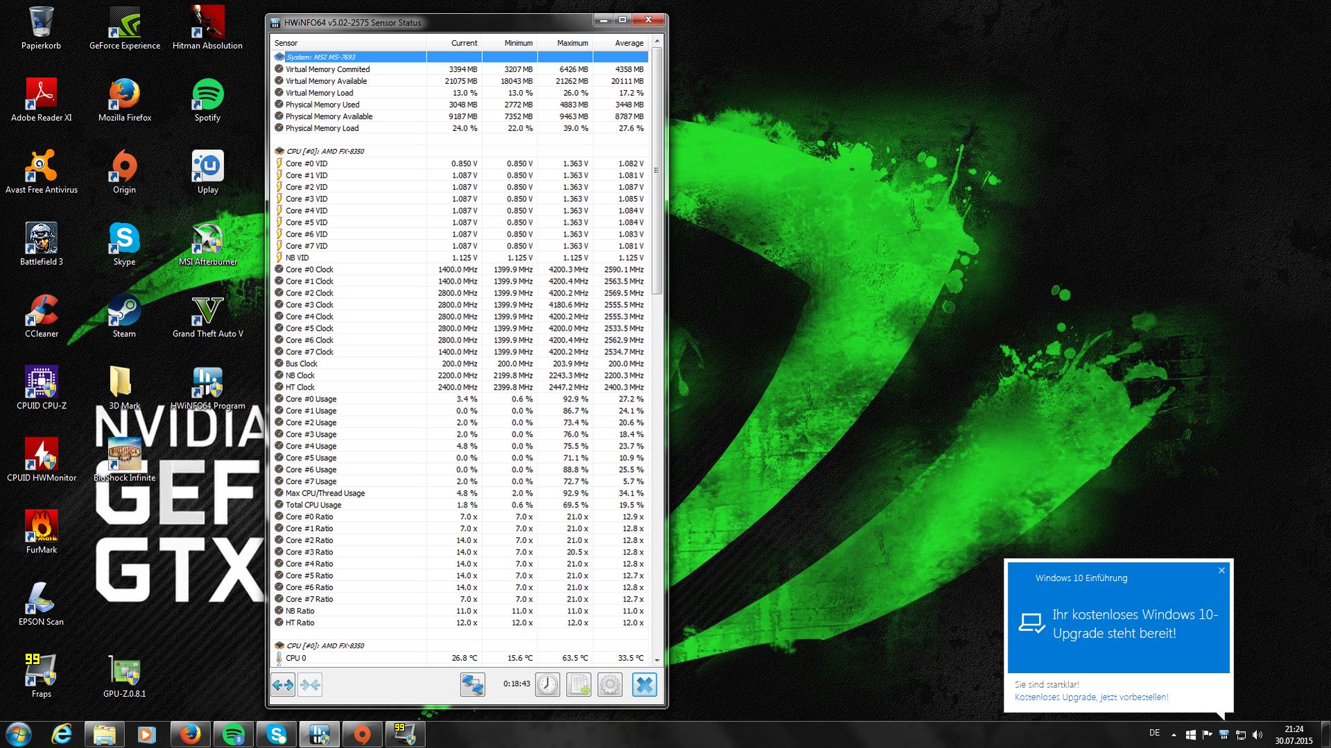

also ich hab mir HW Monitor runtergeladen und nach einer Runde BF3 hab ich diese screens gemacht:
für ingame screens hatte ich bis jetzt noch nicht die Gelegenheit (zwecks Arbeit bin ich ständig unterwegs -.-') aber am Wochenede folgen die ingame aufnahmen vom System. (ich muss auch erstmal mit den Spalten und Zeilen zurecht kommen :D
ok, das bestätigt meine Annahme. Die höchste Temp der CPU war wohl 63,5 Grad. AUsserdem ist der VCore höher als benötigt. Vermute ich mal. Ich kann dir leider nicht sagen, wie niedrig man den bei einem FX@stock einstellen kann, aber anscheinend steht er im Bios bei 1,4X oder auf einem Offset Wert. Am besten tastest du dich selbst runter in 0.02er schritten erstmal grob und dann nochmal feiner. (schätze mal, du wirst irgendwo zwischen 1,23 und 1,3V landen) immer 5 min prime laufen lassen, für die Schnelleinstellung reicht das. Vcore auf jeden Fall so niedrig wie möglich, denn das ist effektiv+ kostenlos und erfordert kein Rumgeschraube/Bastelei.
AUf dem Mainboard hast du wohl recht hohe temps, die Temperatur 100 Grad bei aux. kann ich leider nirgendwo zuordnen, das schwankt auch von mainboard zu Mainboard. Auch die 70Grad bei T1/D1 kann ich nicht ganz zuordnen. Die wurden aber auf dem Mainboard gemessen, der Sensor auf dem FX selber hat die 63 Grad angegeben. Allerdings schaltet der FX, soweit ich weiss, bei 63 Grad runter(wenn ich mich täusche, kann mich gern einer verbessern), wenn die Option aktiviert ist uns so vermute ich erstmal, dass er wegen der warmen CPU runterregelt.
