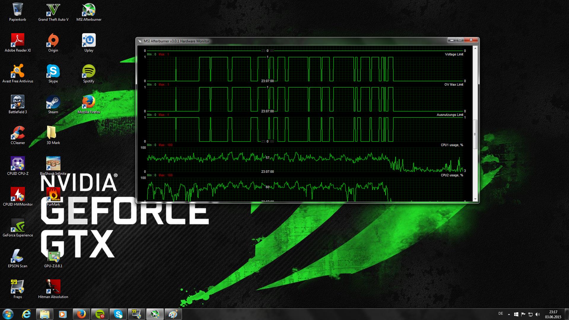

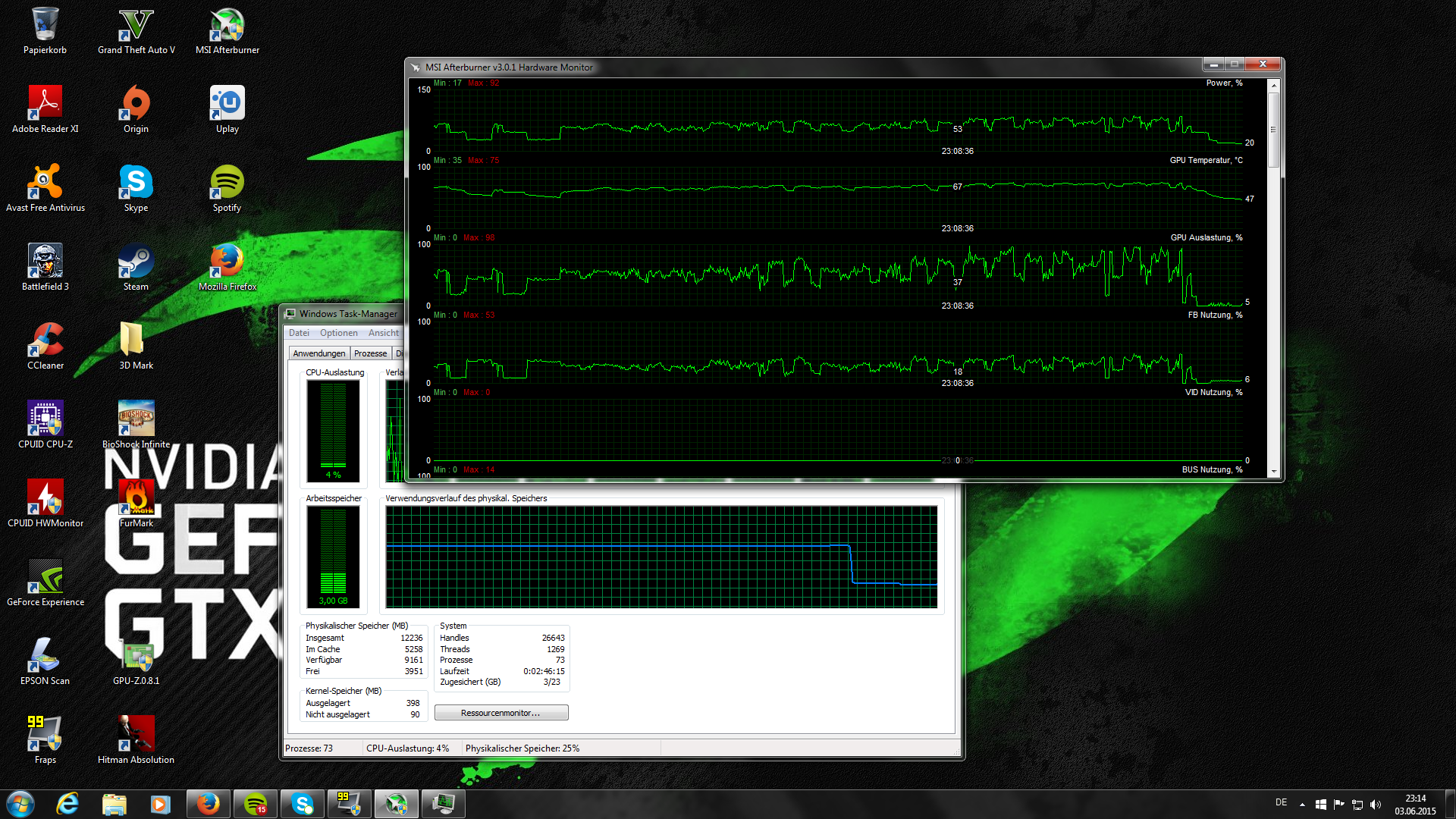

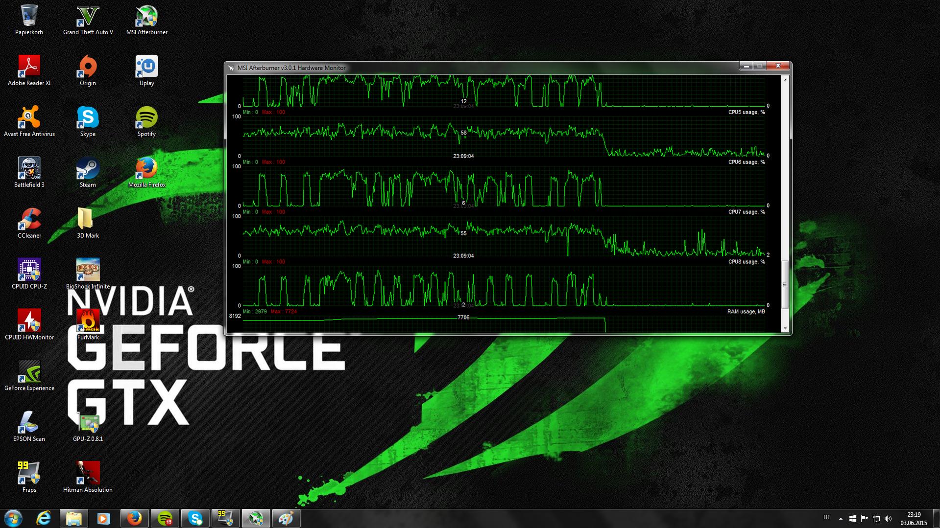

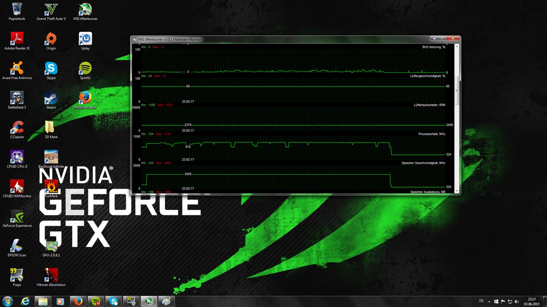

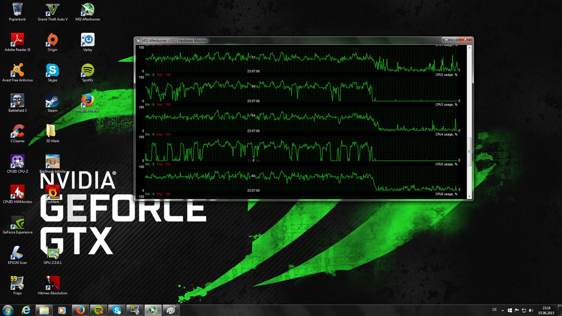

hier nun die Screens vom MSI Afterburner
Man sieht bei der GPU usage dass deine Grafikkarte oft mit nur 50% arbeitet- selbiges wie bei mir. Meine Erkenntnis war dass dies hauptsächlich in der Stadt vorkommt. Außerhalb waren +50fps drin und 99% GPU Auslastung.
Wie gesagt, ich vermute der FX ist in der Stadt überfordert
CPU-Limit und CPU-Throttle. So interpretiere ich das mal, wenn die CPU-Last da hoch ist, bezieht sich das auf einen geringeren Takt. Habe ich hier auf CB schön öfters mitbekommen, dass AMDs nur wegen schlechter Spannungswandlerkühlung throttlen.
Also den Prozessor und das Mainboard werde ich nur für GTA 5 nicht ersetzen ^^
Das Board dürfte trotzdem den Takt nicht halten, wenn die CPU mal wirklich beschäftigt wird. GTA V beschäftigt das Ding sicherlich ganz gut, aber in Anwendungen, die länger als 10 Sekunden laufen, dürfte das noch deutlicher werden. Undervolte den FX wenigstens und mache mal den Turbo aus (falls der überhaupt an ist), der überfordert das Board erst recht.
Mal von eventuellem Throttling abgesehen - laufen die FXe in GTA V wirklich so beschi..en oder bilde ich mir nur ein, dass der FPS-Counter bei mir in der Stadt eigentlich immer mindestens 40 anzeigt, trotz erweiterter Sichtweite und AMD-CPU?
