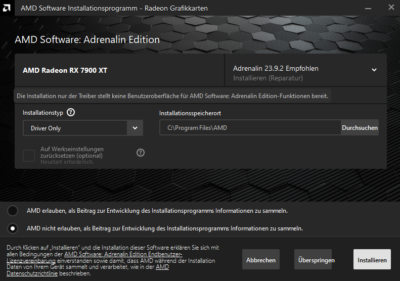

Ich hatte vorher immer nur ab und zu mal einen Gamecrash, vermeintlich nichts regelmäßiges.
Seit dem neuen Monitor habe ich aber konstant Driver Crashes und Driver Timeouts, ich kann quasi nichts machen.
Egal ob am Desktop im Browser oder im Spiel.
Bildschirme werden kurz schwarz, AMD Adrenaline startet neu und ich erhalte eine Meldung bezüglich Driver Timeout.
Nach einem Uninstall aller AMD Treiber mit DDU im abgesicherten Modus habe ich den Treiber neu und nur mit der Option "Drivers only" installiert.
Seitdem konnte ich gestern ohne Gamecrash durchzocken.
Hat jemand das gleiche Verhalten?
Lieber die Karte zurückschicken? Ist aus Januar oder Februar.

Ein größeres Netzteil bestelle ich sowieso heute provisorisch, allerdings funktioniert es ja jetzt, wenn ich den Treiber als Drivers Only, also ohne AMD Adrenaline Software installiere, daher würde ich das NT sogar ausschließen.

Kann man überhaupt freesync einschalten/ausschalten wenn nur der Treiber installiert ist? Im AMD Overlay habe ich ja die Möglichkeit dazu. Wie sieht das aus ohne die Software Suite?
@piere-ordinär
Oder hast du es per dritt Software eingeschaltet z.b. mit MPT?
Ich vermute, dass das dann eben deaktiviert ist.
Ist aber auch mein erstes Display mit Adaptive Sync Technologien, daher habe ich da keine Erfahrungswerte.
Mache gleich Feierabend und teste dann mal einen Reinstall und deaktiviere Freesync.
Windows setze ich danach aber ohnehin mal neu auf.
