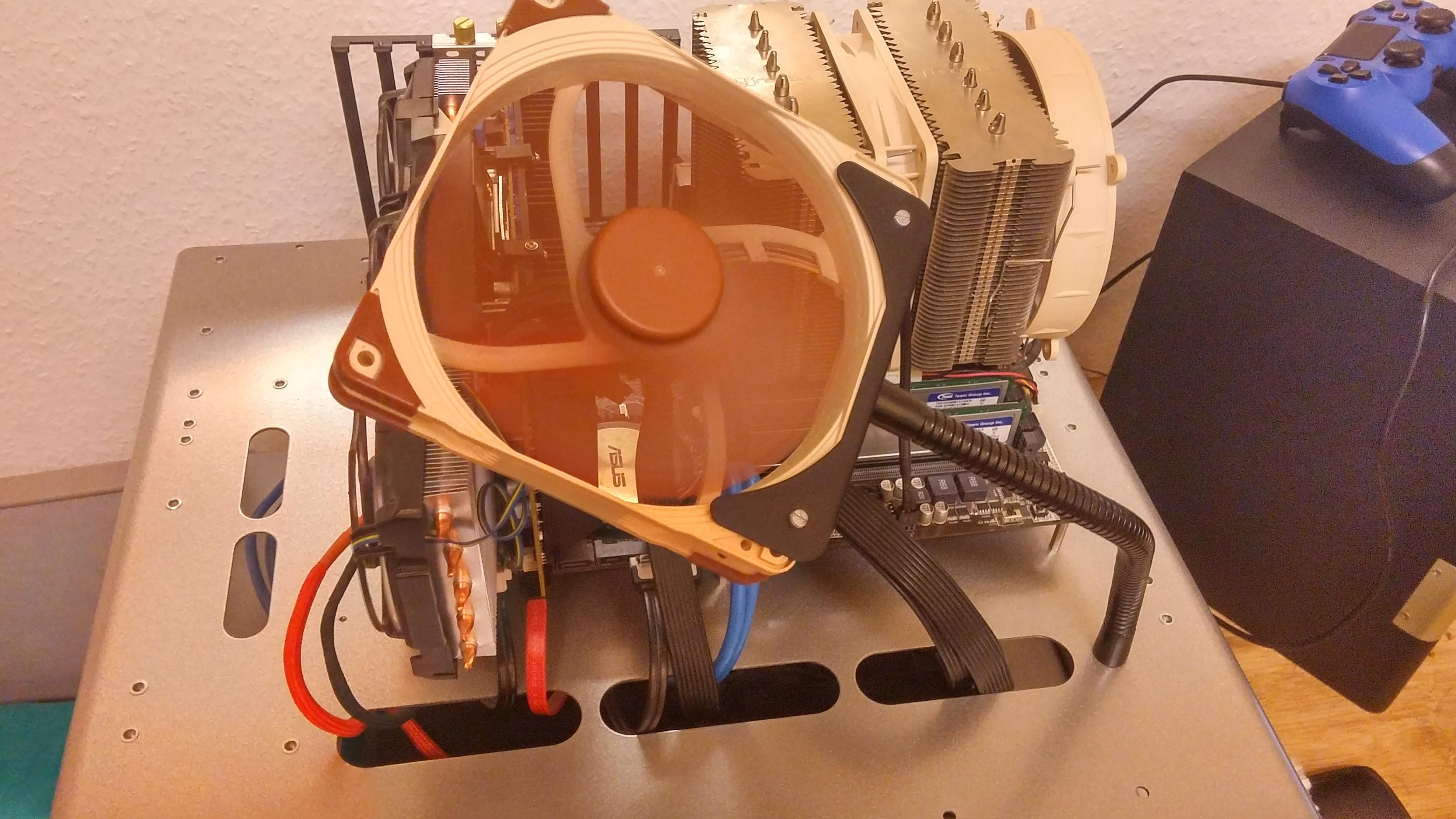

So als Idee: Mach doch mal Bilder von deinem Caseinnenleben - vielleicht ist was zu erkennen.
Das Gehäuse habe ich erst seit nem Monat oder eineinhalb. Das davor war Marke Eigenbau und aus Glas, hab's gedroppt... ;(
Ein Innenleben gibt's nicht wirklich; wohl eher Außenleben ;)

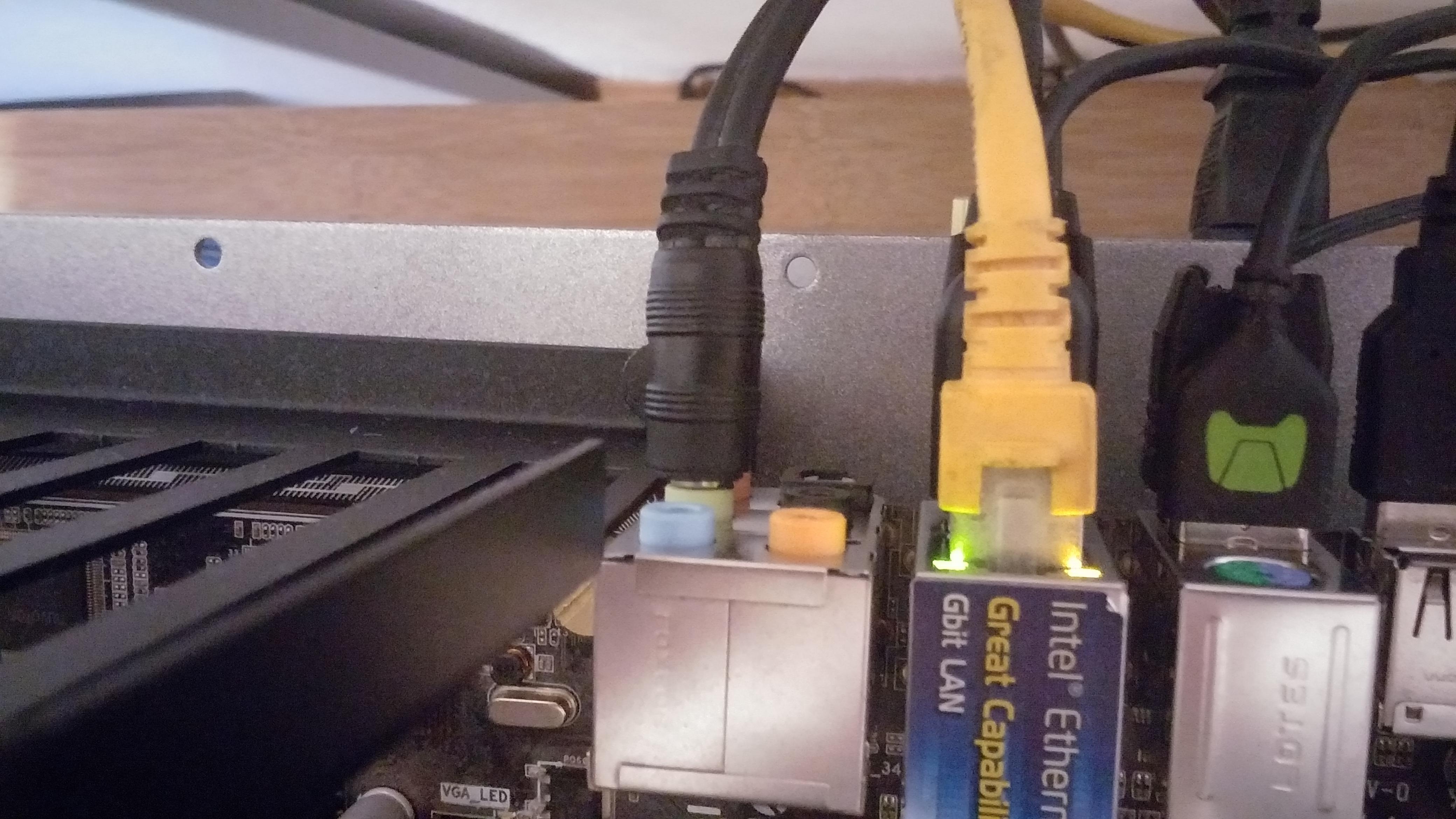

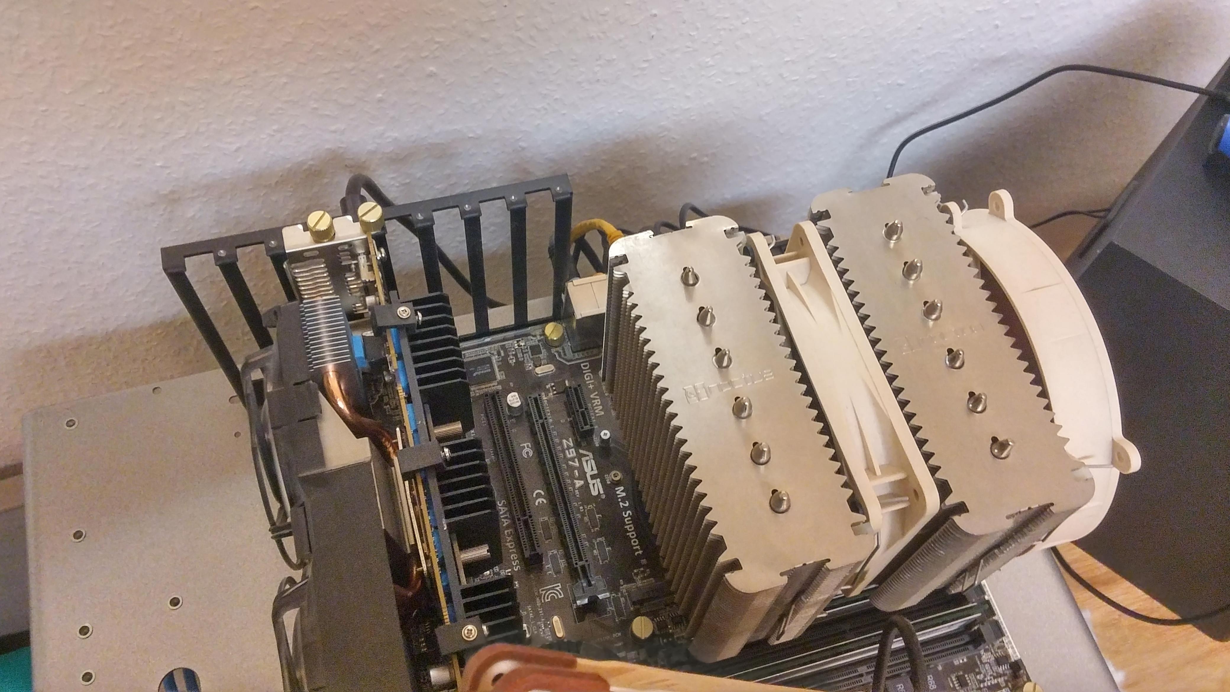

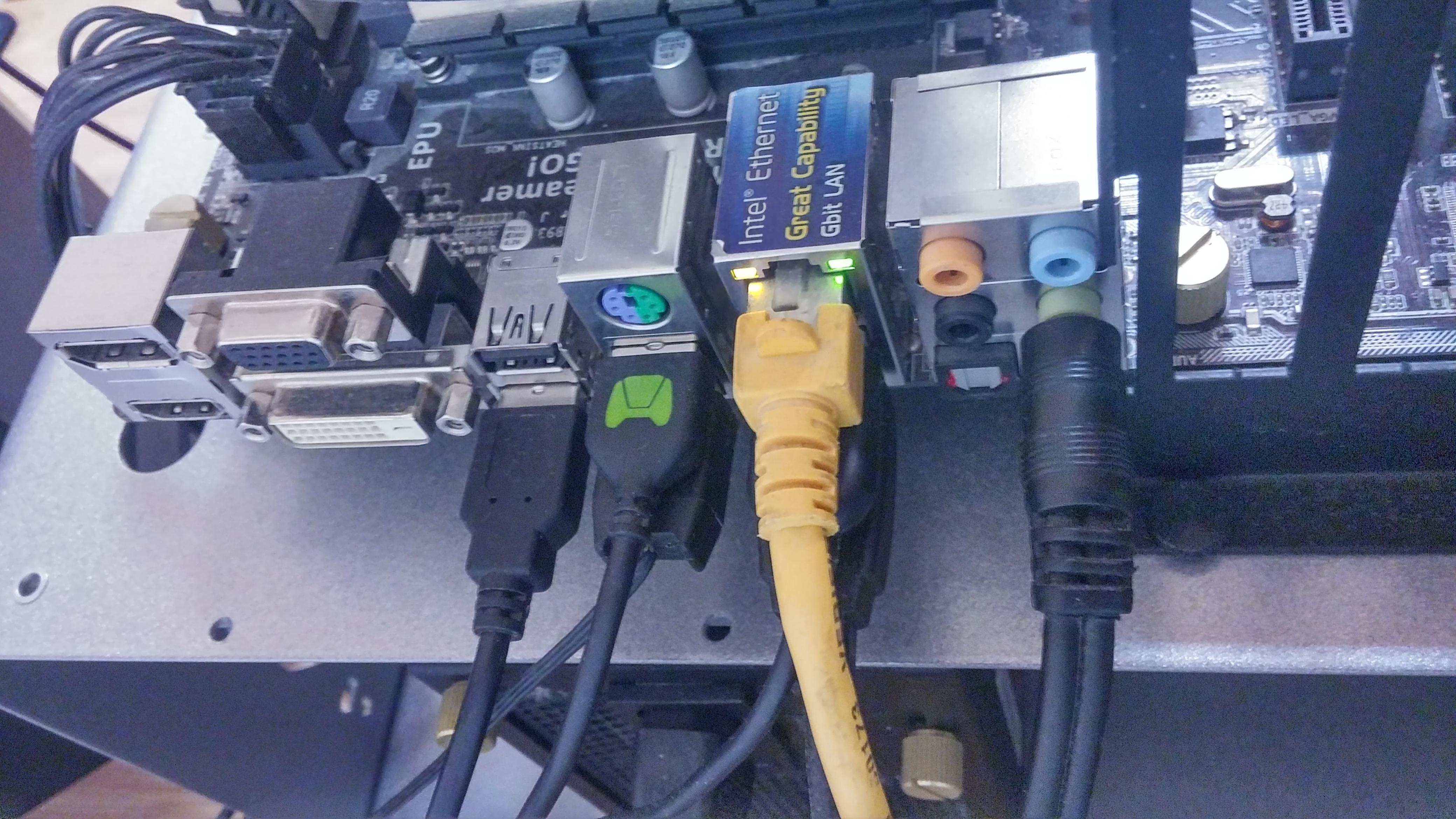

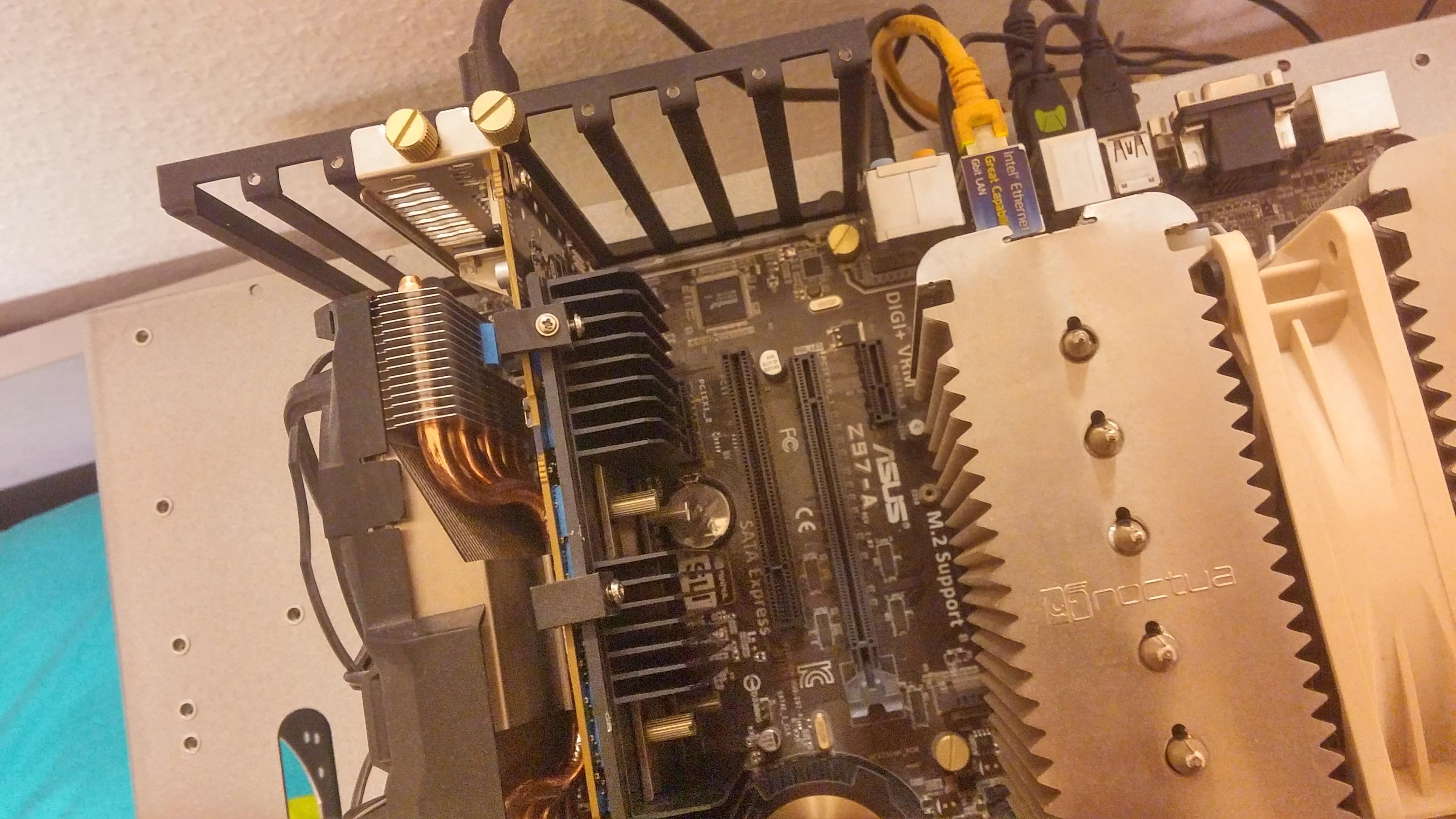

20161019_215857_HDR.jpg 20161019_215909_HDR.jpg 20161019_215932_HDR.jpg 20161019_215921_HDR.jpg 20161019_220022_HDR.jpg

Du betreibst den PC offen?
Dann sind Störgeräusche nicht wirklich verwunderlich und können so ziemlich von jedem elektrischen Gerät verursacht werden, das in der Umgebung steht.
Könnte zum Beispiel ein Kühlschrank, 'ne Mikrowelle, WLAN, irgendein Netzteil etc. sein.
Du hast da irgendwo eine Schleife und deshalb die Geräusche. Wenn ich aber schon direkt daneben die LS Box sehe...
Deine Schirmung ist so nicht vorhanden. Lege doch einfach mal dein Handy daneben wenn ein Anruf kommt und höre dir die Geräusche an.
So als Idee: Trenne mal die LS und den PC beim Stromanschluß - also die LS oder das dafür verantwortliche Gerät an eine entfernte Steckdose. Besser?
Nicht das es eine Variante von Erdungsschleife ist.
