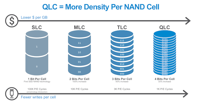

? Das hört sich an als wären die Zyklen mehr geworden über die Jahre.
Tatsächlich hat sich die Anzahl der Zyklen mittlerweile drastisch reduziert:
https://www.anandtech.com/show/13752/anandtech-year-in-review-2018-ssds
Fazit: Die SSDs halten immer weniger lang, werden dafür aber billiger :D

Ja und nein. Vergleicht man die Technologien dann stimmt das. TLC hält weniger Schreibzyklen aus als MLC, aber innerhalb einer Technologie wurden die Zellen besser.
So gibt Samsung seine 500 GB 850 EVO mit 150 TBW an, während die 860 EVO schon mit 300 TBW spezifiziert ist. (Beides TLC)
