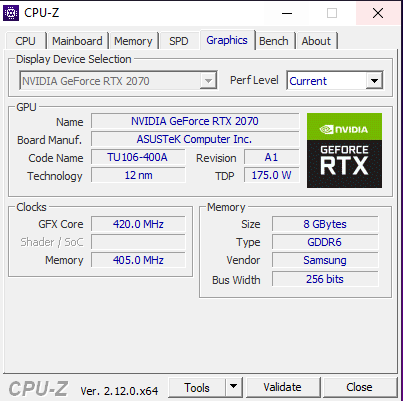

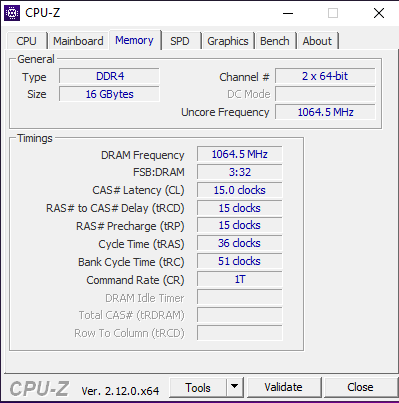

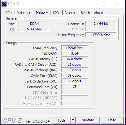

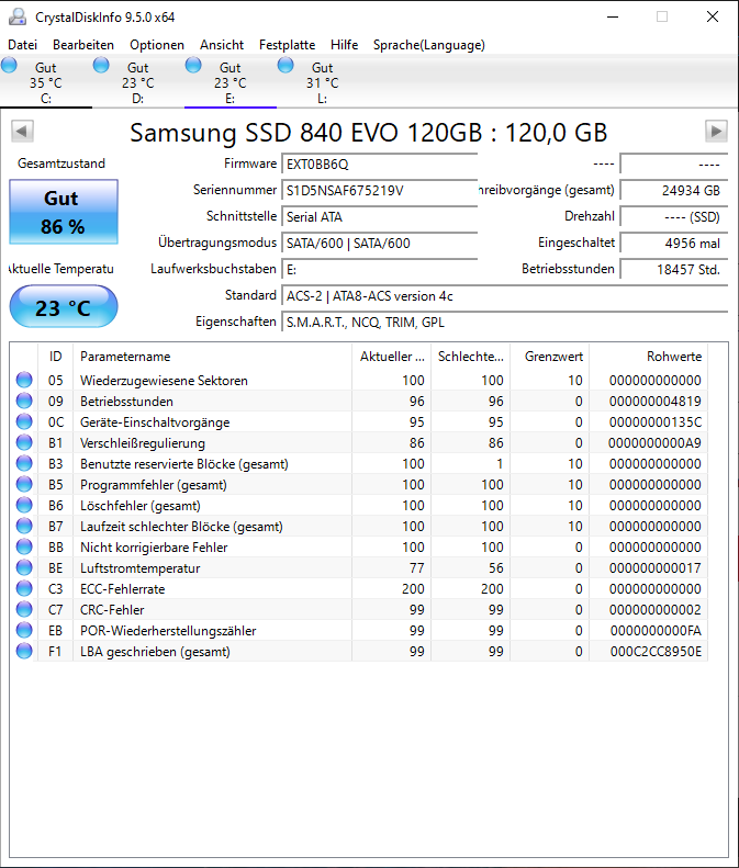

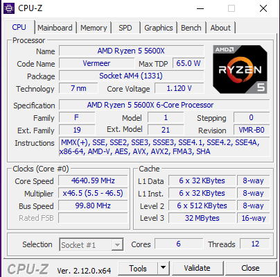

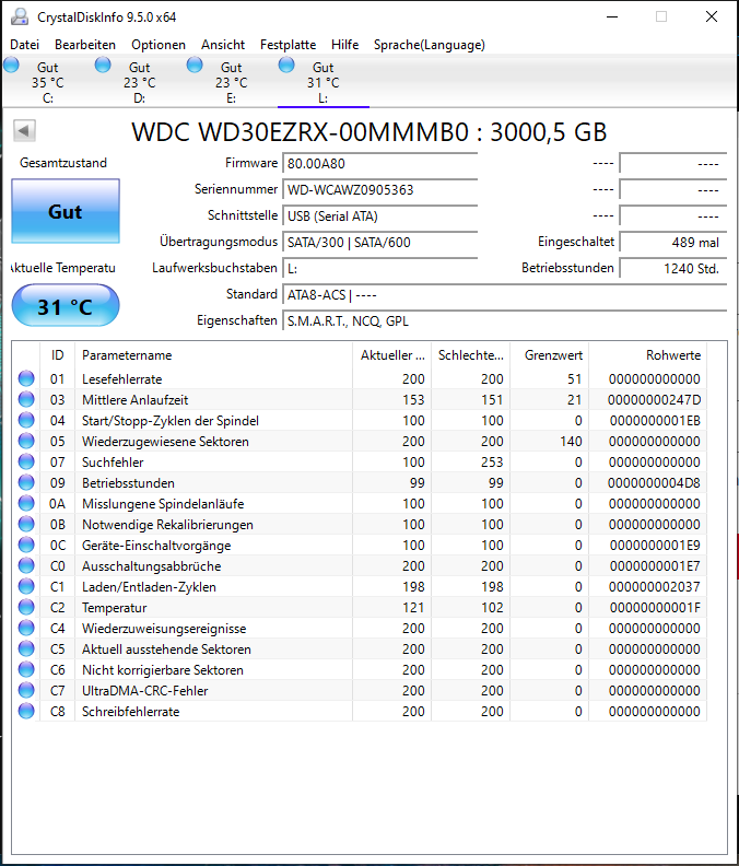

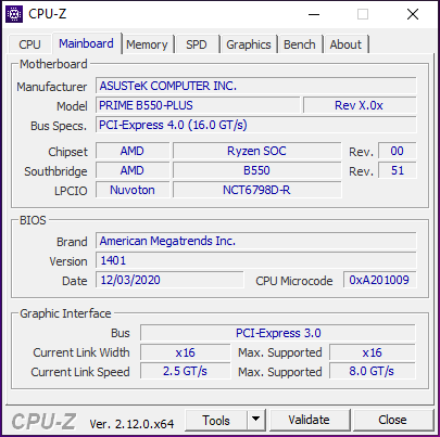

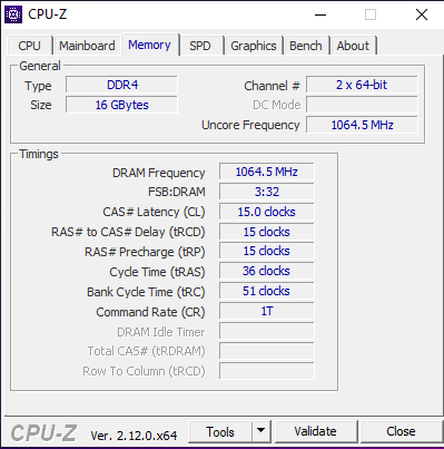

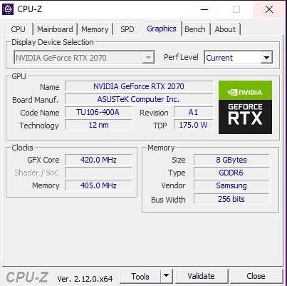

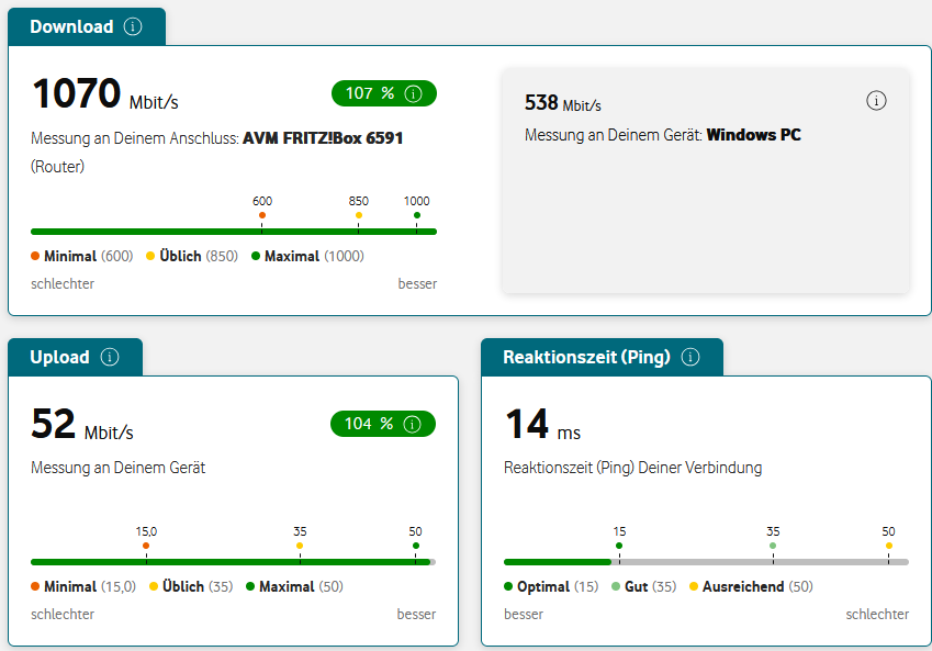

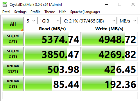

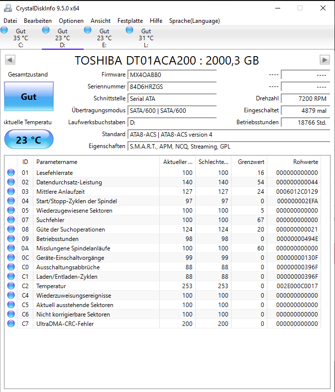

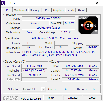

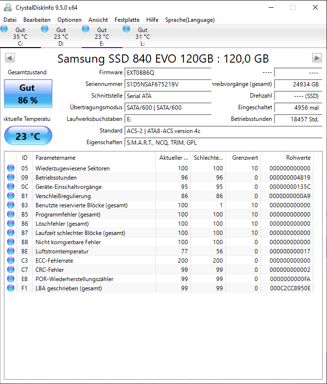

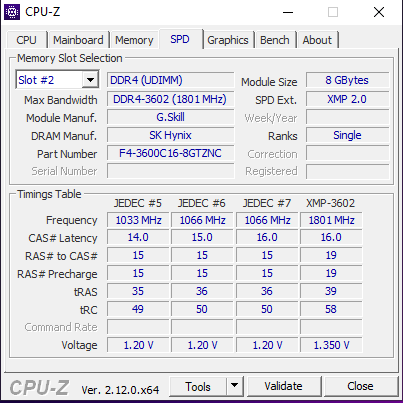

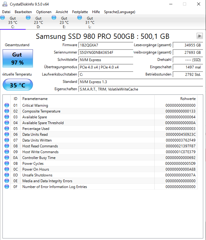

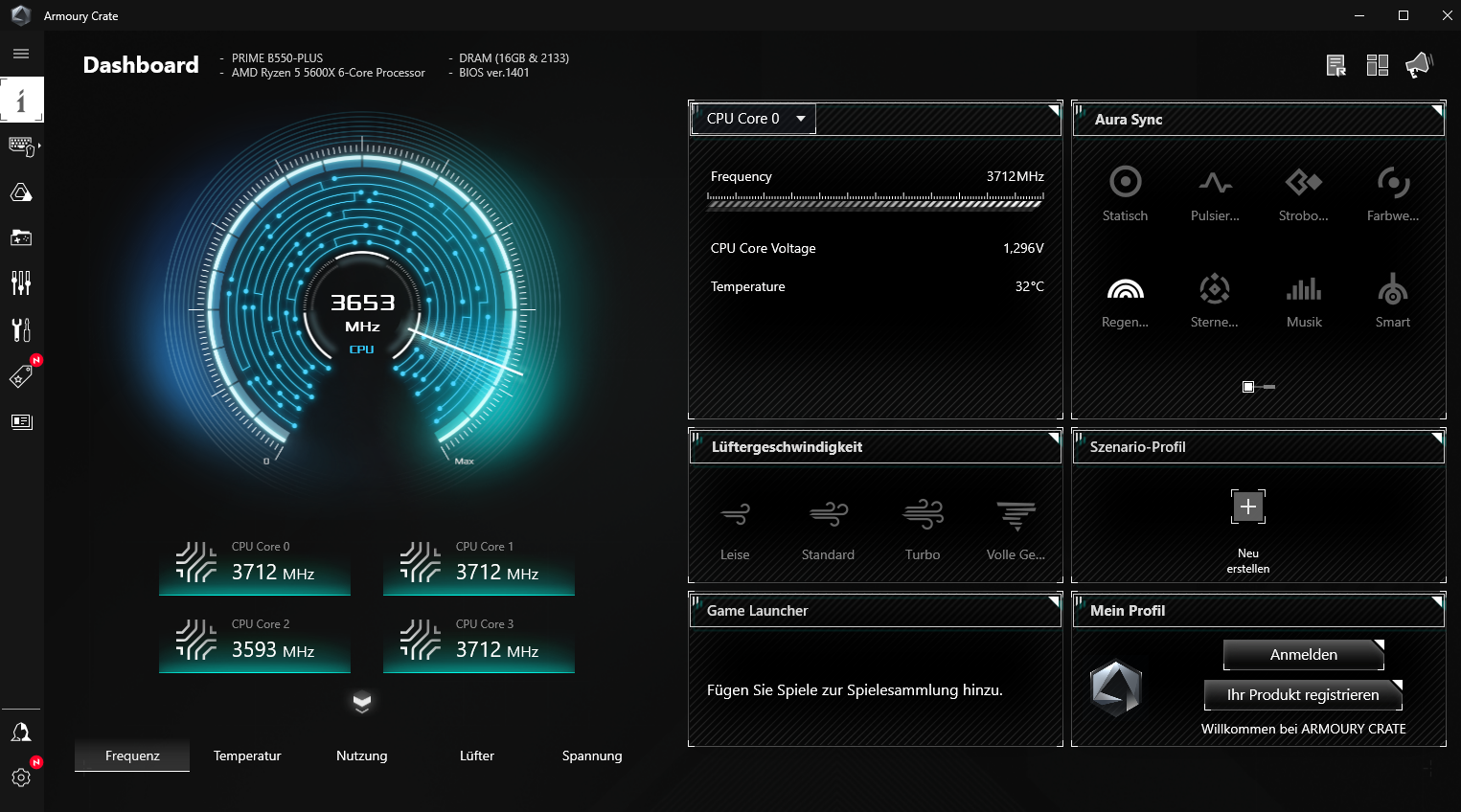

Hallo Zusammen !

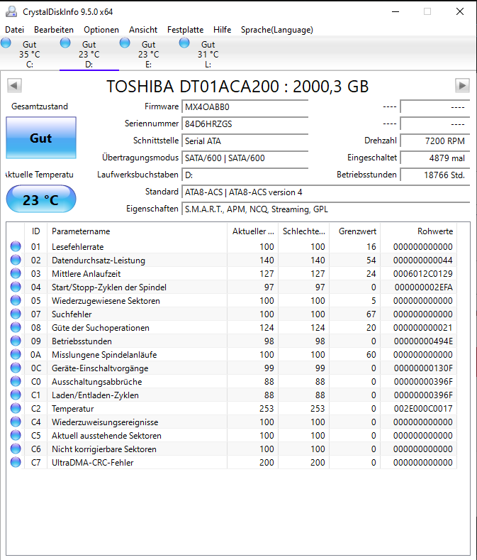

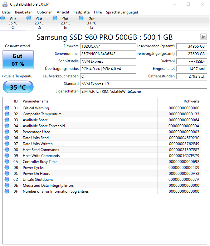

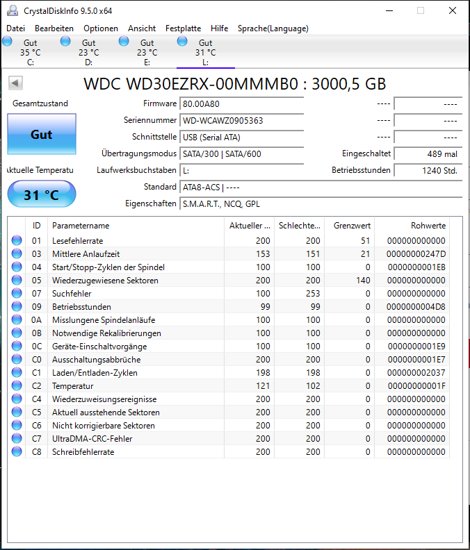

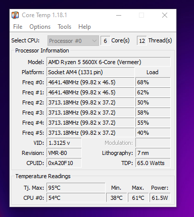

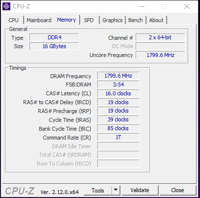

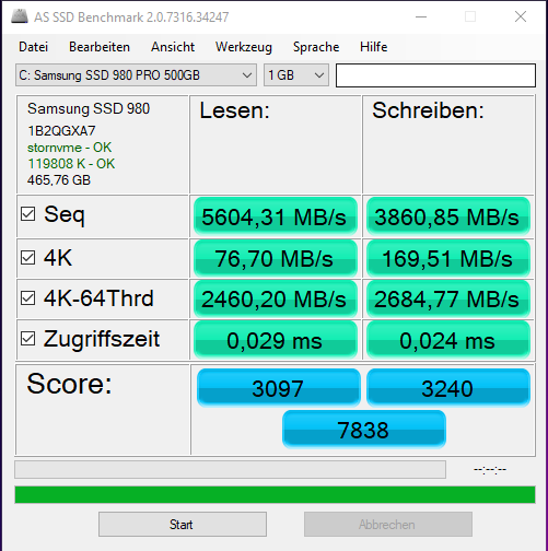

Tut mir leid für die späte Rückmeldung, habe gestern den Rechner neu aufgesetzt und nicht gedacht dass dies soviel Zeit in Anspruch nimmt.
Bei 42% vergingen mit Sicherheit ein paar Stunden, war kurz davor abzuschalten, habe ihn dann aber doch über Nacht laufen lassen und scheinbar hat es doch noch geklappt.

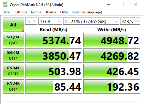

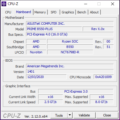

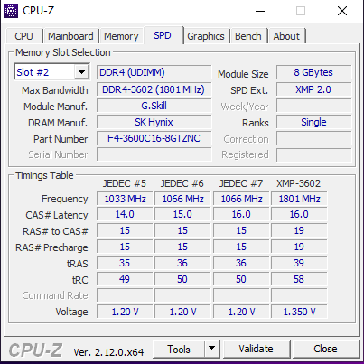

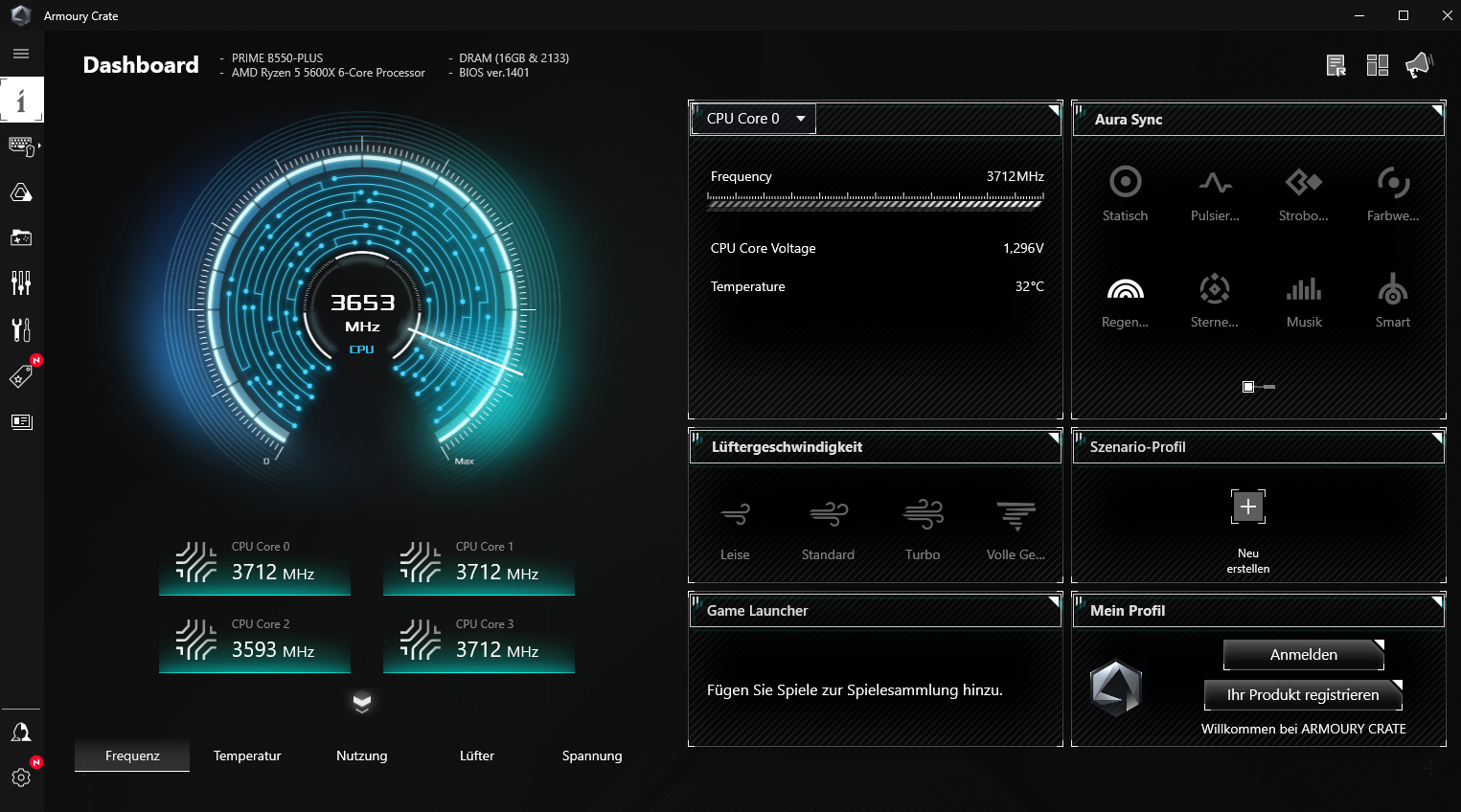

Anbei ein paar Messungen von heute nach dem Formatieren.
Ob es nach dem Formatieren besser läuft, teste ich nachher, wollte trotzdem schon ein paar Infos zur restlichen Hardware hier lassen.Habe gesehen dass es einige Updates bei ArmouryCrate gibt, werde ich mal nebenbei noch machen.
Danke euch shcon mal für die Hilfe !

etwas Offtopic, du könntest nach 4 Jahren mal wieder ein BIOS Update machenm deins ist noch aus 2020. Oder gib tes einen speziellen Grund ein so altes zu nutzen?
Reaktionen: Maldiel und wuselsurfer
Wenn man kein Problem hat, braucht man meiner Meinung nach (bei einem Spiele-PC) kein neues BIOS.
Was geändert wird ist zu 99% Ram Kompatibilität, Bugs und Sicherheitslücken.
Wenn der RAM auch so läuft, dann läuft er.
Und Sicherheits Patches senken praktisch immer etwas die Leistung.
Ich würde ein BIOS nur mit gutem Grund anrühren... Was gute Gründe sind, ist natürlich Ansichtssache. ;)
Reaktionen: Butterhützchen
Baal Netbeck schrieb:
Das sieht ja erstmal gut aus....aber du hast dein XMP Profil nicht geladen. das solltest du nachholen.
habe ich nun gemacht, Test erfolgt heute Mittag nach der Arbeit.
gab nie einen Grund dafür, bin ehrlich gesagt Laie und bin froh dass ich bis dass bis dato soweit hingebkommen habe. Wenn du sagst dass dies ein Kinderspiel ist, werde ich das heute Mittag angehen. Wird dies im BIOS gemacht? Schaue mir nachher aber mal noch ein Video an diesbezüglich.
Andere Vorschläge noch ? RAM aufstocken ist unnötig meint ihr ?

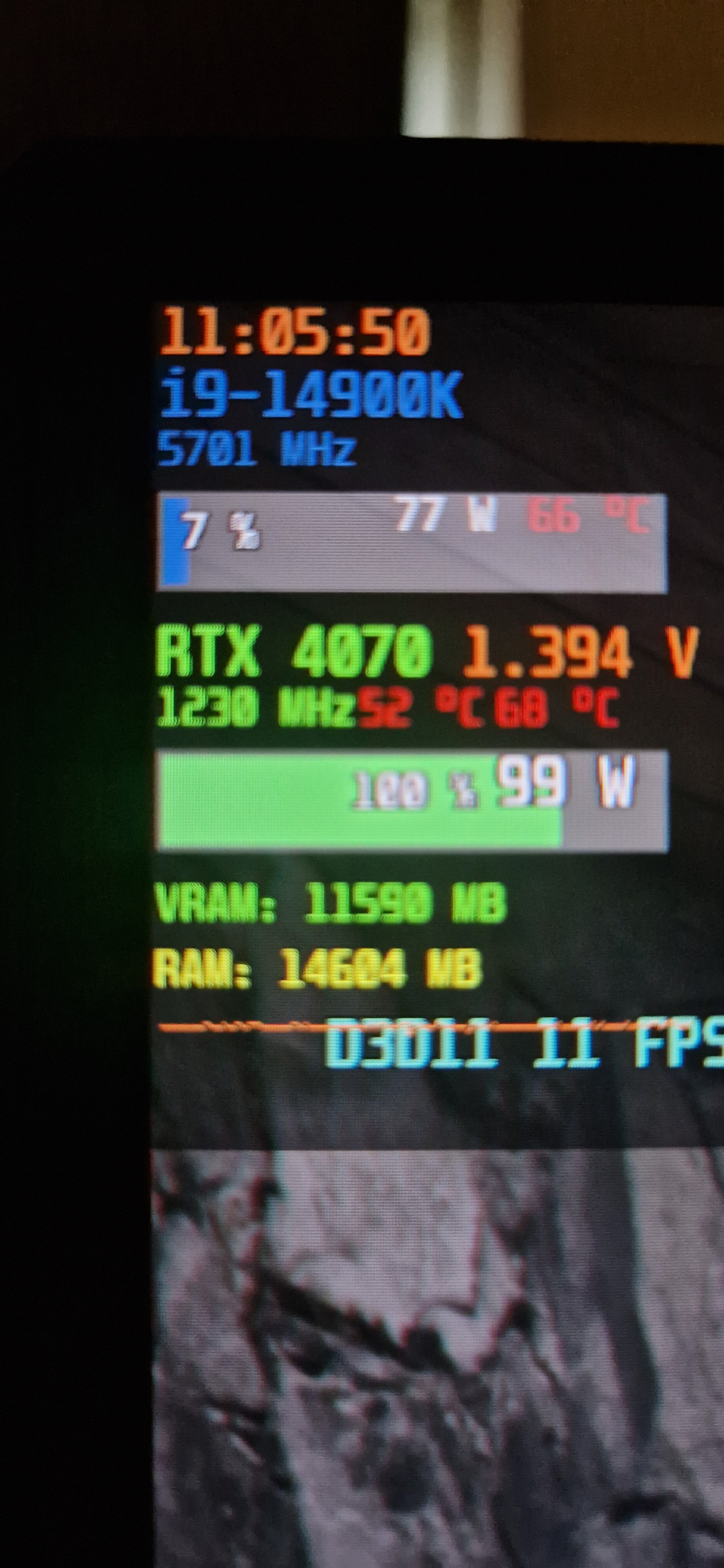

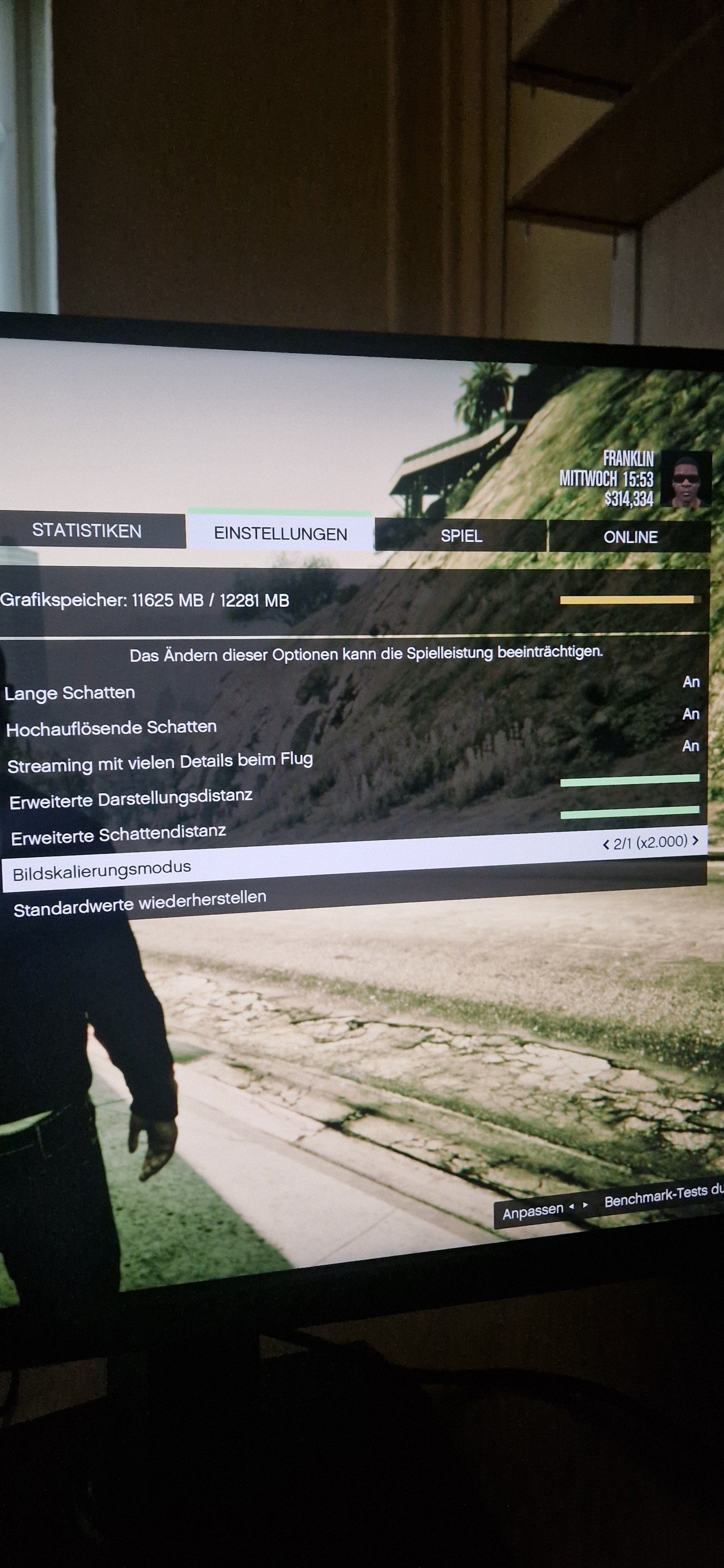

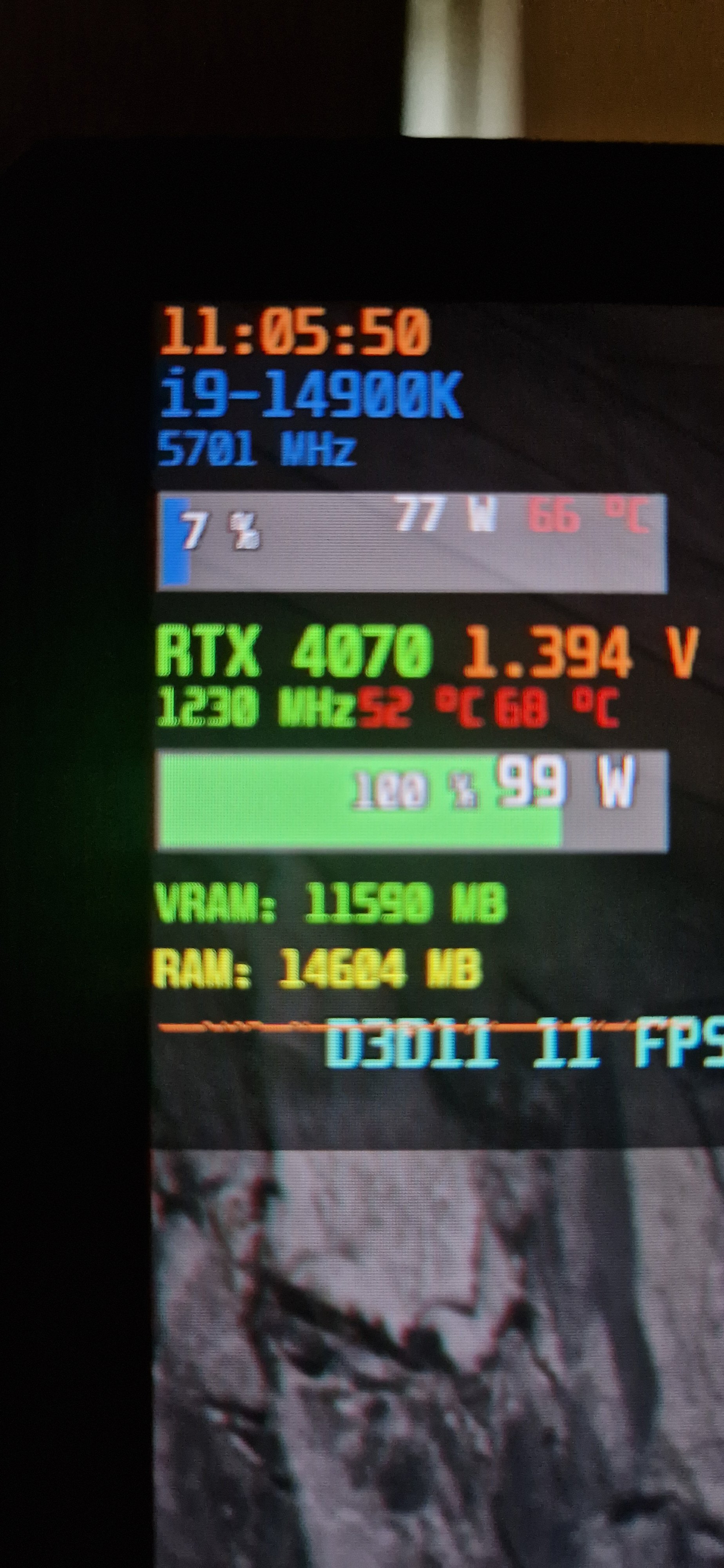

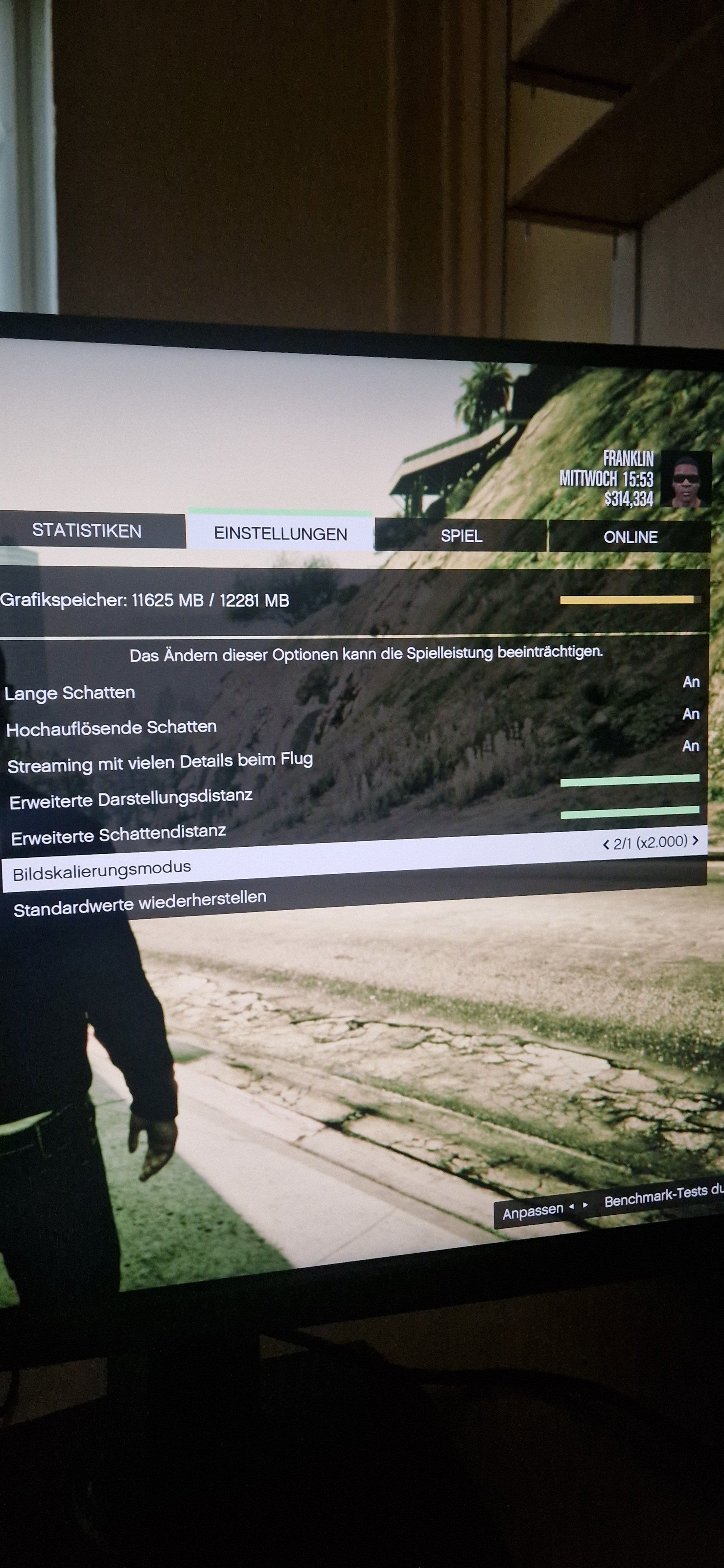

@Naru Beim GTAV muss man sich eher um VRAM kümmern :hammer_alt:
Hab die 12 GB meiner 4070 geknackt mit Bildskalierungsmodus 2/1 (x2.000) und dass ist nicht das maximale da gibs ne weitere mit 5/2 (x2.500). Wird aber verweigert wegen zu wenig Grafikspeicher (mindestens 16GB). Das Game rechnet RAM nicht als Ersatzspeicher rein :stacheln:
Aber auch wenn man 16GB hätte, ist es eh unspielbar. Meine macht ja schon nur noch 5-10 FPS. Bei einer 4090 dann 30-40 FPS ^^
