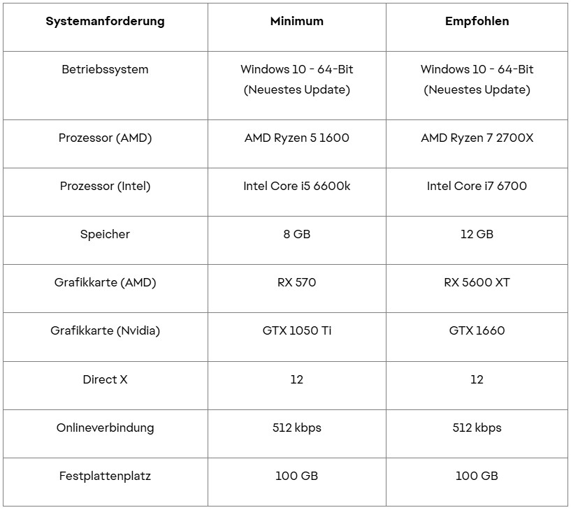

@thedudee
Hier die offiziellen Systemanforderungen von EA
