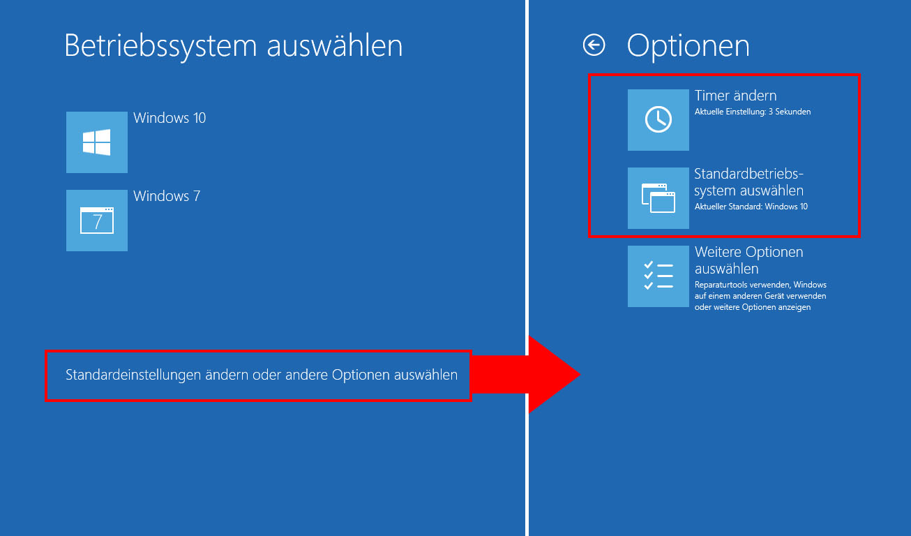

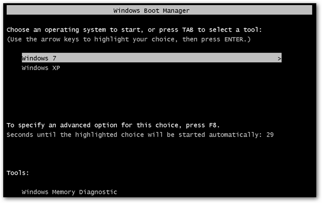

Wenn ich den Rechner jetzt boote kommt natürlich dieser alte schwarz/weiße Bootmanager von Win7 um das gewünschte Betriebssystem auszuwählen. Gibt es eine Möglichkeit umzustellen, das der Bootmanager von Win10 genutzt wird, also dieser blau/weiße ?

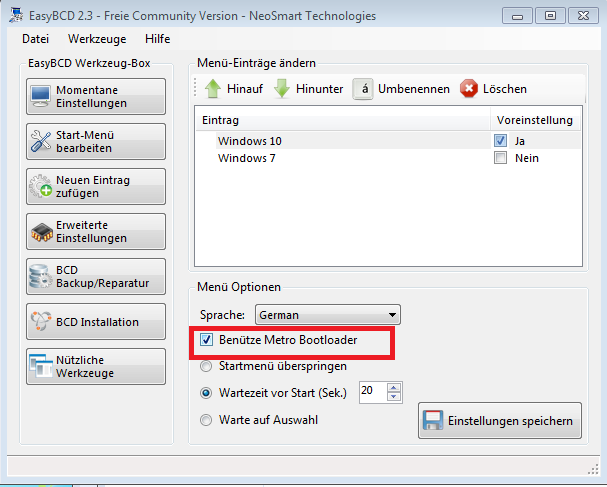

Edit: Hier die Lösung falls jemand mal ähnliches Problem haben sollte.
Zum einen, lässt es sich mit dem kostenlosen Programm EasyBCD umstellen:
Indem in den Einstellungen das Häkchen für die Benutzung des Metro Bootmanagers aktiviert wird.

der Bootmanager von 7 und 10 sehen gleich aus, blau ist ist der manager denke ich vom bios/uefi!
versuche mal im bios den manager wieder einzurichten!

Um nochmal den Unterschied beim Aussehen deutlich zu machen:
Win10
Win7
