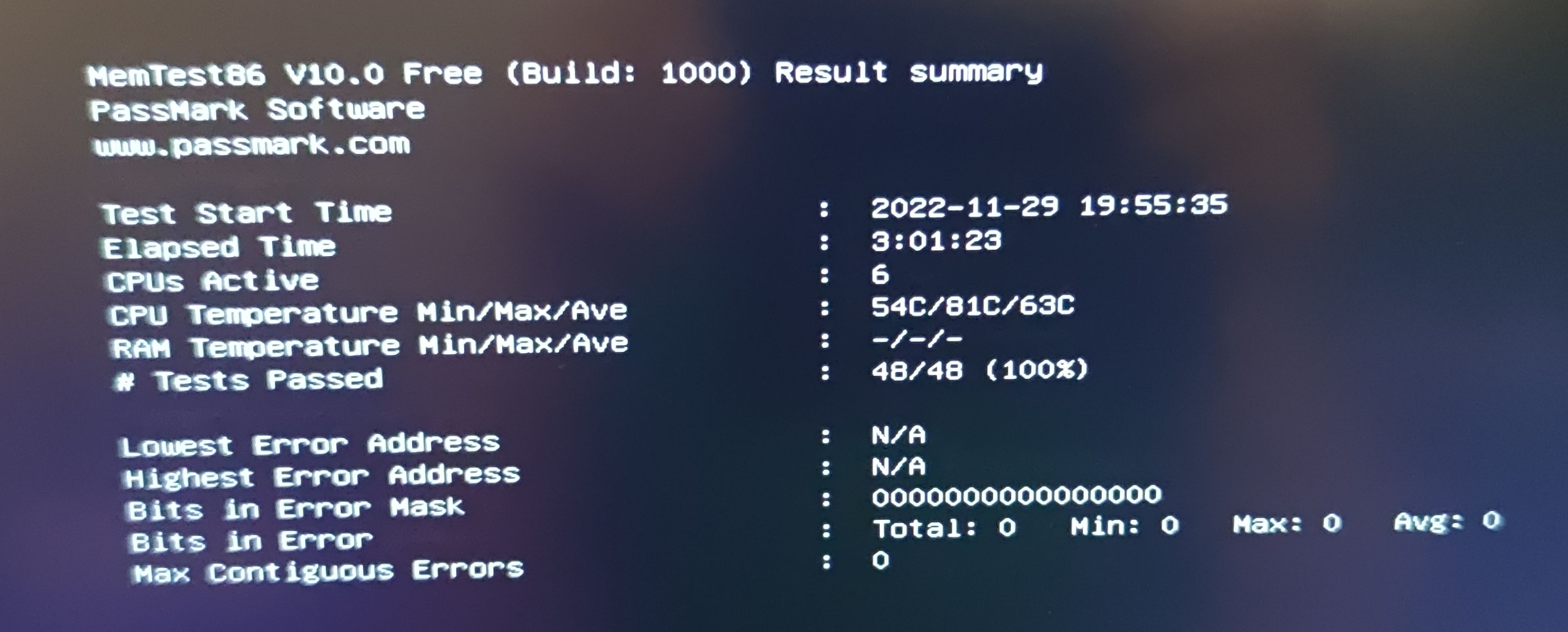

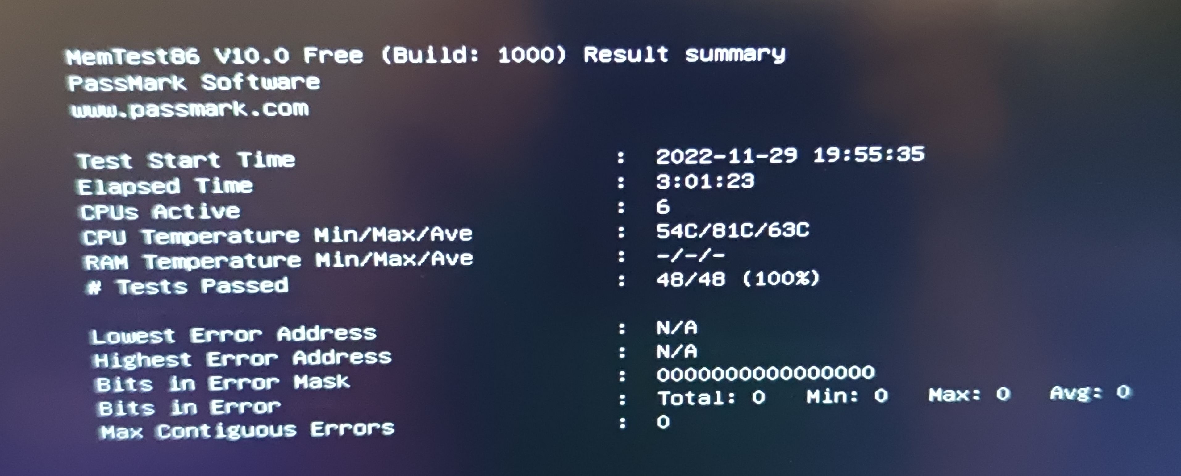

hab sogar nen usb stick gefunden und das MemTest86 image draufgeschrieben .... nur bootet mein notebook nicht vom usb :( sondern startet gleich win
F9 beim Start geht nicht?
Der Fehler deutet auf den RAM hin.
Die Kühlung/ Lüftung ist sauber?
hat 3 h gedauert :(
Reaktionen: Nickel
Dann kann man den RAM mit an Sicherheit grenzender Wahrscheinlichkeit soweit auschließen.

Memtest86 hat er durch, auch gut, so kann man den RAM soweit auschließen.

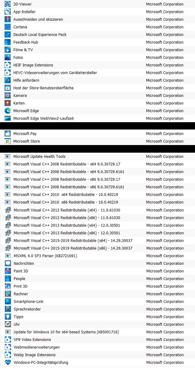

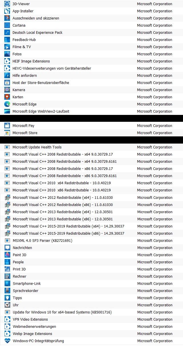

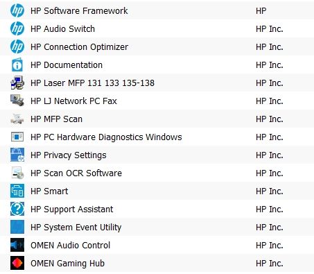

Einbei noch 2 Screenshoots von (Vor)installierter HP und MS Software ... was davon müllt nur zu und könnte problemlos deinstalliert werden?
Von HP denke ich ist da einiges unnötig,
bei den Apps von MS sieht das eigtl soweit ganz normal aus.
