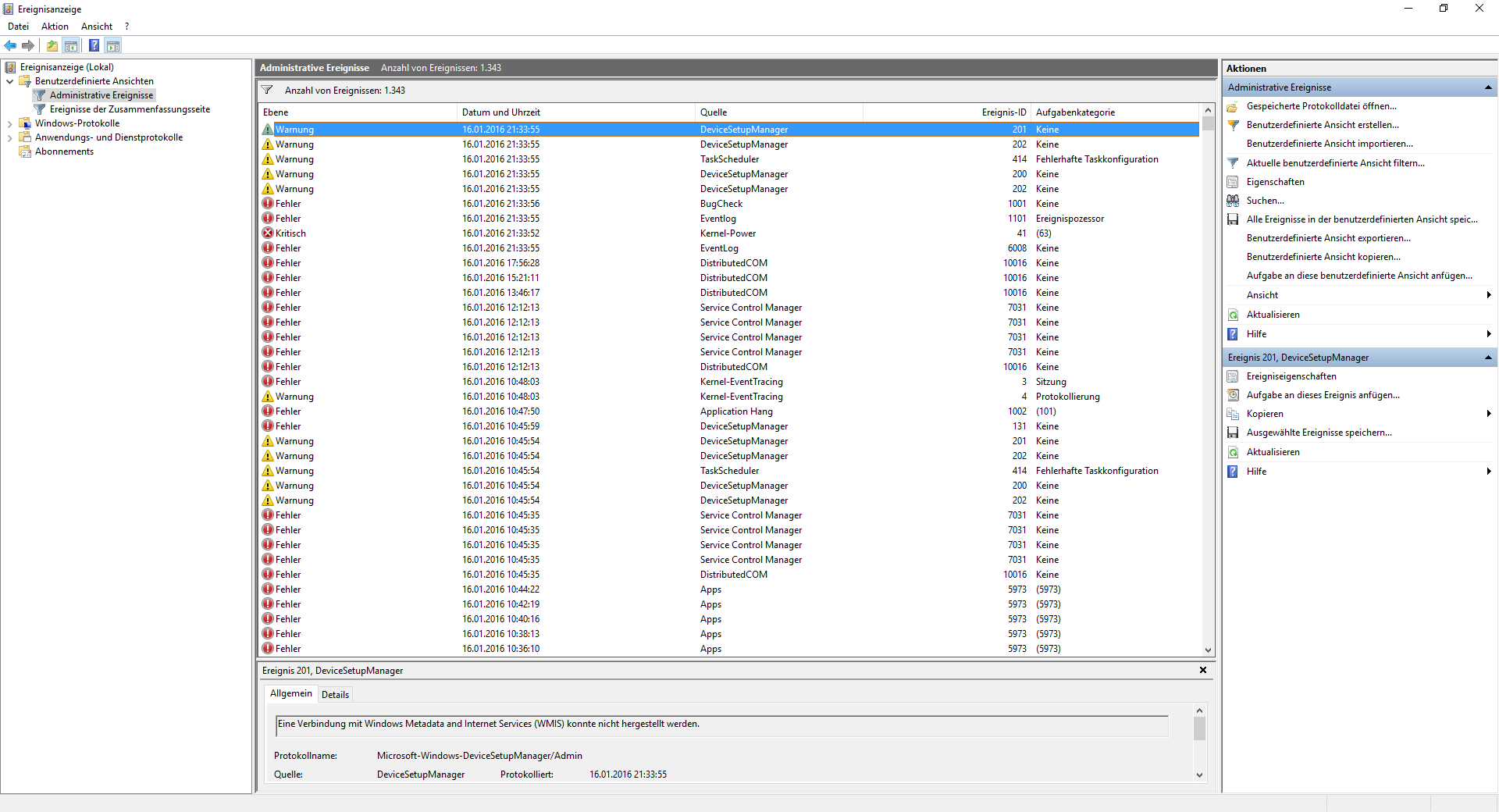

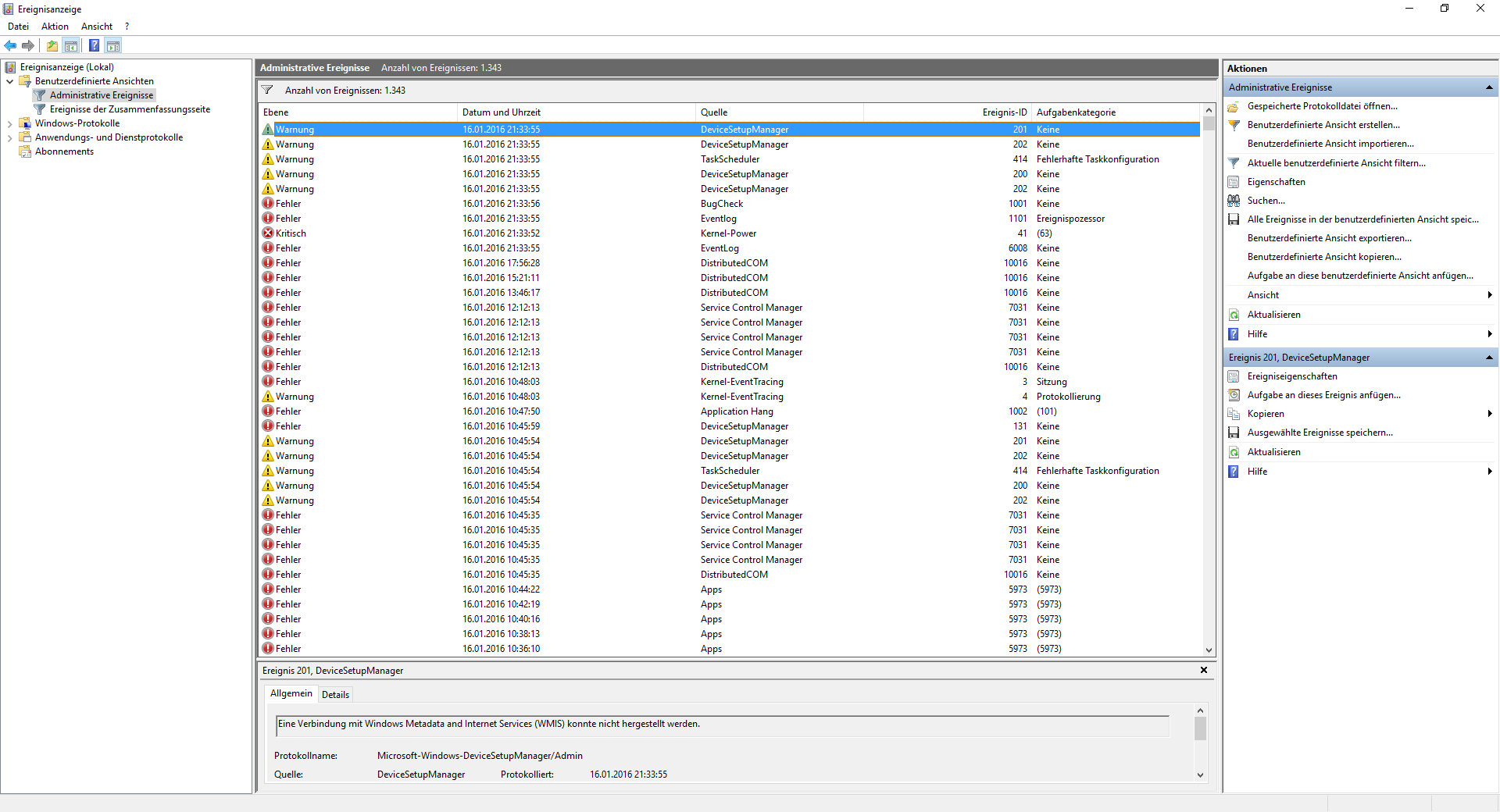

Wenn man keine Probleme hat, sind die Fehler in der Ereignisanzeige nicht wichtig und wenn man Probleme hat, kann man mit der Ereignisanzeige auch nicht viel anfangen.
Die meisten Fehler habe ich auch in der Éreignisanzeige und bei mit läuft alles.
