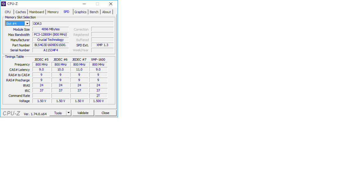

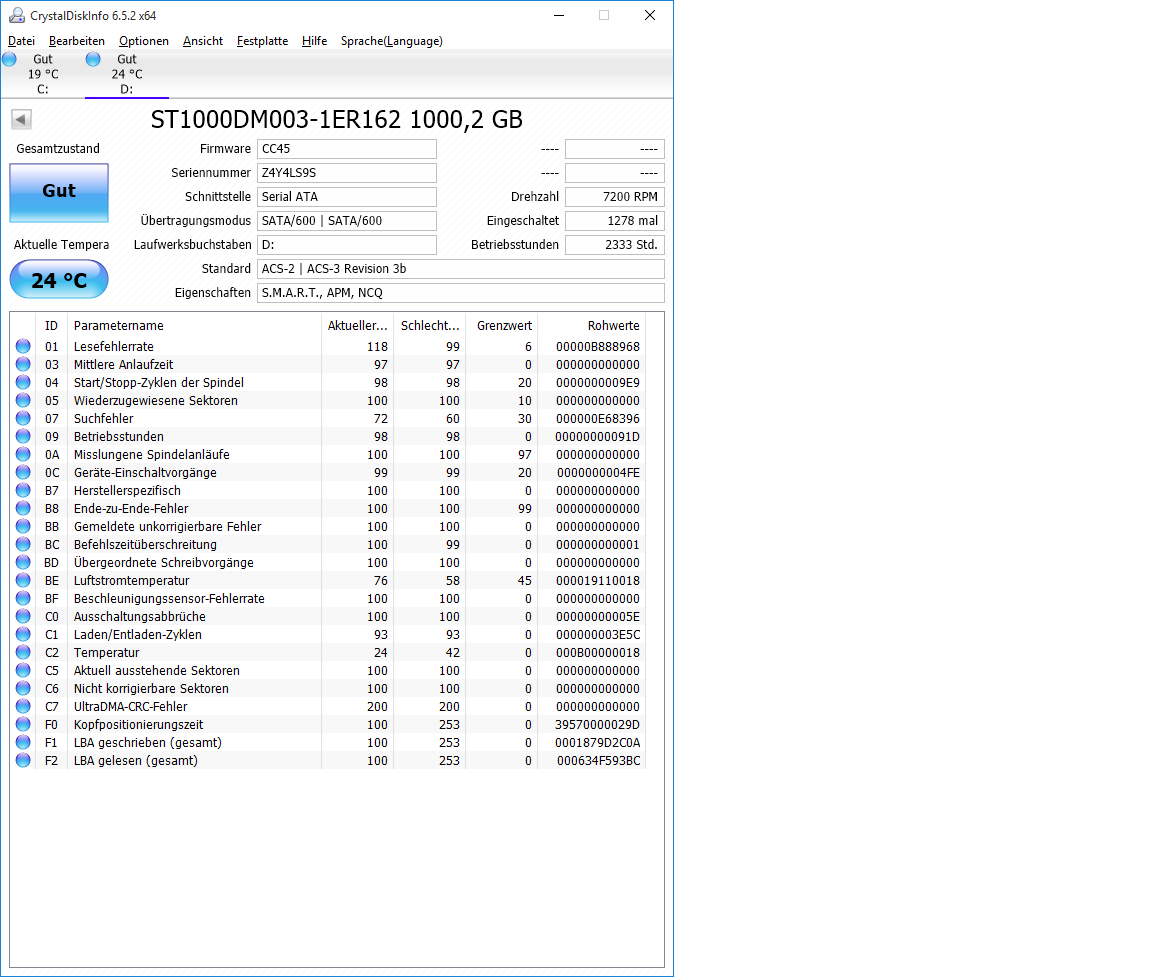

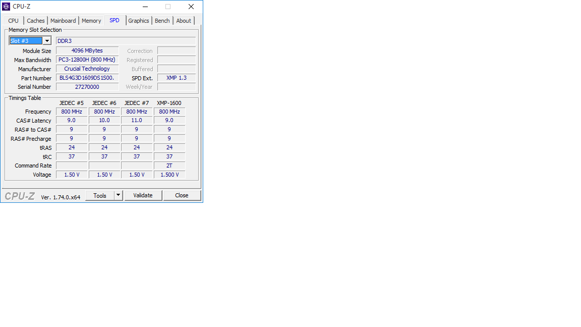

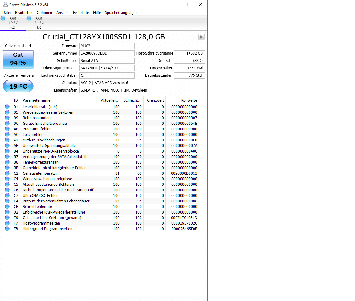

2. Festplatte: In meinem Pc sind 2 Festplatten verbauen. Eine SSD (CrucialCT128MC100) und eine (Seagate ST10000Dm003). Auf der SSD ist natürlich das OS (Win10) installiert. Ich habe die Festplatten mit "chkdsk" getestet und es gab keine Probleme. Ich bin mir aber nicht sicher, ob ich dabei alles richitg gemacht habe.
3. RAM: Ich habe selbst mit Memtest86 meine 4x4GB RAm- Riegel getestet und es gab bei jedem Riegel Errors. Ich dachte demnach, dass es am Ram liegt, hatte aber auch hier keine Ahnung ob ich alles richitg mache. Jedoch hatte ich den Pc vor ein paar Wochen bei einem zuverlässigen Reparaturdienst, der dann meinte, dass mit dem Ram alles in Ordnung sei und es nur an einem fehlenden Treiber (SM-Bus-Teiber oder so) lag, der dann aber auch von denen installiert wurde. Die BS´s wurden weniger, aber es gab immer noch welche. Ich habe dann Kontakt mit denen aufgenommen und sie meinten, dass es entweder an der Festplatte liegt und ich diese mit "chkdsk" untersuchen soll. Wenn da aber nichts rauskommen sollte, meinten sie, dass ich alle Treiber neu installieren soll. Und wenn dass nichts hilft, gibts vermutlich einen Virus und ich solle dann Win10 neu aufsetzen. Das habe ich mittlerweile auch gemacht, aber ich bekomme immer noch BS´s.

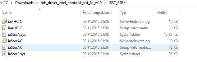

Ich vermute jetzt also, dass entweder nicht alle Treiber installiert sind (z.B. der SM-Bus (nach der Neuinstallation) oder der Treiber aus dem Ordner "mb_driver_intel_bootdisk_irst_64_w10"...vielleich t hängt das ja auch zusammen?! Die 2. Vermutung ist, dass etwas mit der SSD nicht stimmt. Ram schließe ich jetzt mal aus, nachdem die mir versichert haben, dass mit dem Ram alles in Ordnung ist. Die BS´s traten oft nach langen Standby- Zeiten auf, aber auch bei normaler Benutzung. Ich kopiere mal ein paar dumpfiles hier drunter...Vielleicht kann ja jemand was mit diesen Hieroglyphen anfangen.

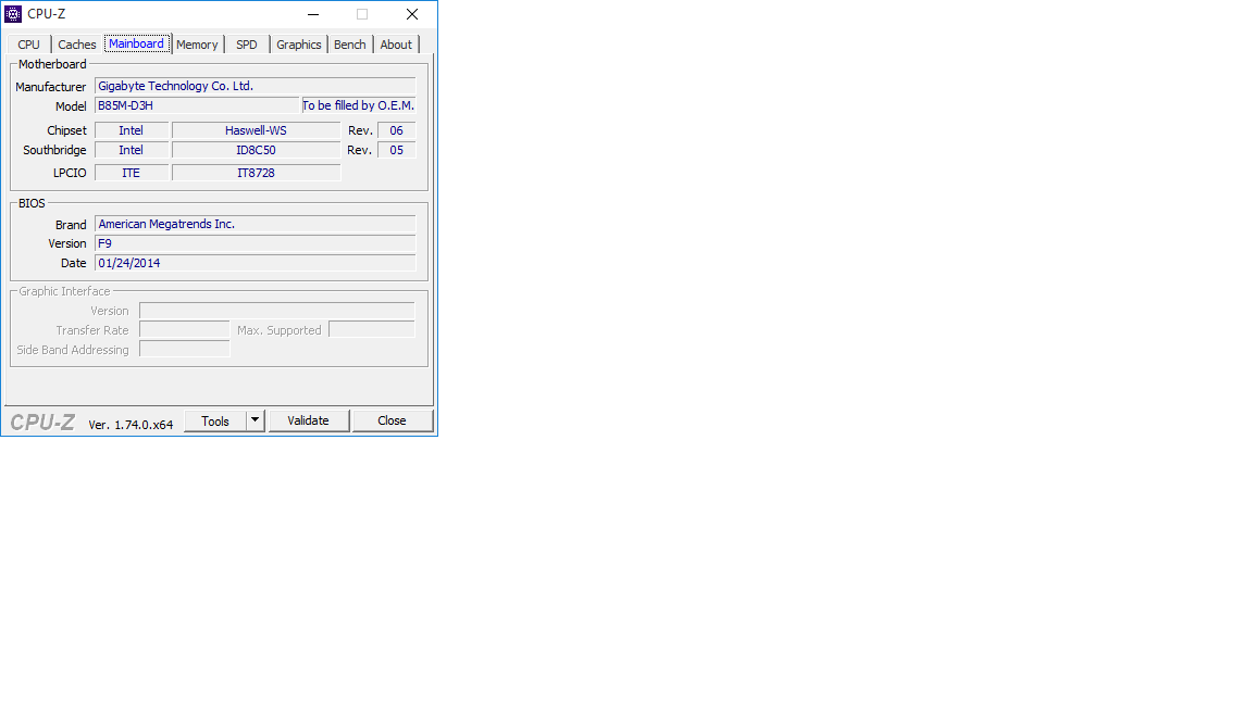

Die einzigen beiden Dinge, die sonst noch sein könnten, und zu unrecht Fehler bei Memtest provozieren, obwohl kein Defekt vorliegt, wären falsche Speichertimings im BIOS, oder eine unverträglichkeit des RAMs mit deinem Board. Im ersten Fall im BIOS sicherstellen, das auch CL9-9-9-24 eingestellt sind, im Idealfall sind die RAMs mit X.M.S. kompatibel und es ist ein entsprechendes Profil wählbar. Um hier aber ganz sicher zu gehen, einfach mal die Timings höher drehen, z.B. 11-11-11-28 oder so und den Memtest erneut versuchen. Ergibt das keine Fehler, dann ist zumindest der RAM höchstwahrscheinlich nicht defekt sondern nur falsch eingestellt.

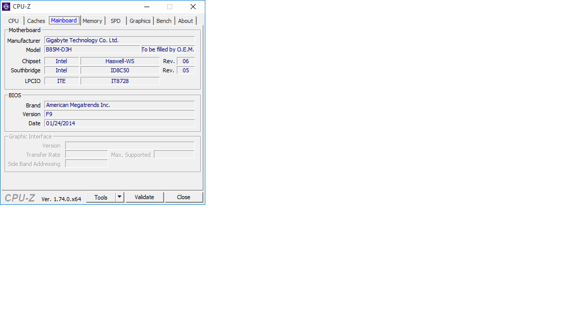

Im zweiten Fall ist zumindest sicherzustellen, dass dein BIOS das aktuellste seitens des Herstellers ist. Mit neueren Versionen werden häufig solche Inkompatibilitäten gelöst. Hatte das mal selbst so gehabt. Kann sein, dass ein BIOS Update hier schon das Problem einfach löst.

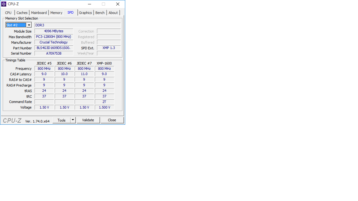

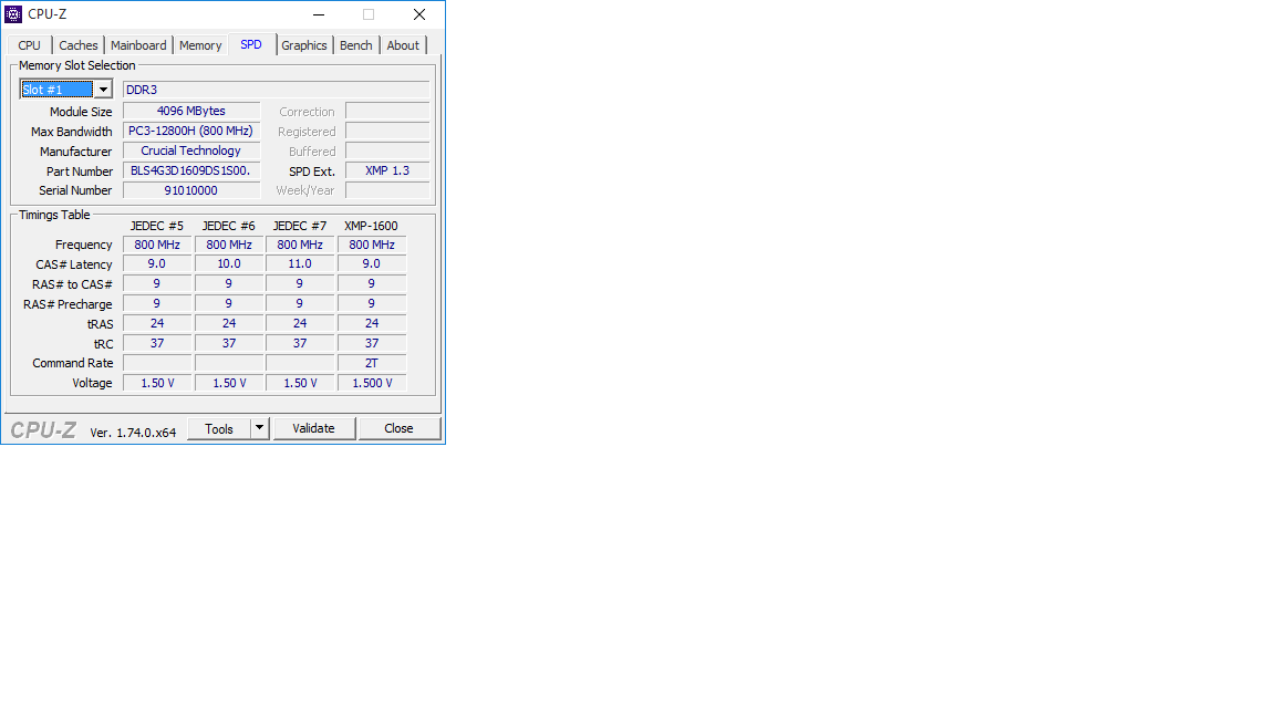

Dein RAM Crucial ... BLS2CP4G3D1609DS1S00 steht auch gar nicht auf der Kompatibilitätsliste vom Mainboard. Ich würde anderen RAM testen oder kaufen, der von Gigabyte getestet wurde.
Grimba schrieb:
Das erzeugt aber keine Fehler im Memtest.
Ist schon klar! Wenn die Spannung soweit zusammen bricht, das falsche Daten in den Speicher zurückgeschrieben werden...
erzeugt das keine Fehler beim Speichertest? Sehr seltsame Ansicht!
-Netzteil ist das hier: http://geizhals.de/evga-430w-atx-2-3-100-w1-0430-kr-a1050578.html
-Nen ganzen Satz Ram kaufe ich mir jetzt sicher nicht!
Am Bios habe ich noch nie was verstellt (ch schau mal nach, was da im Moment eingestellt ist)
Stimmt. Das war mir tatsächlich nicht bewusst. Aber warum soll der Ram nicht kompatibel sein?
Grimba schrieb:
Für mich riecht das nach defektem RAM.
Lade dir mal MemTest von http://www.memtest.org/ herunter und lass den mal durchlaufen.
edit: Sorry... das kommt vom Überfliegen von Text ;)
Memtest Errors von RAM können nicht von einem Techniker nachträglich schöngeredet werden. Dein Ram ist defekt.
Etwas Erklärung hierzu:
Memtest86 schert sich nicht um irgendwelche SMBus Treiber für Windows. Da läuft noch gar kein Windows. Wenn es da schon Fehler im RAM findet, und offensichtlich bei jedem einzelnen deiner Riegel, so macht Windows das mit einem Treiber nicht wett. Aus sicht deines PCs ist und bleibt der RAM defekt.
edit2: um ganz sicher zu gehen kannst du den RAM ja mal in einen anderen PC einbauen und dort durchlaufen lassen, sofern vorhanden, um eventuelle defekte deiner Hauptplatine auszuschließen.
edit3: (ich weiß es wird langsam komisch... aber der vollständigkeit halber)

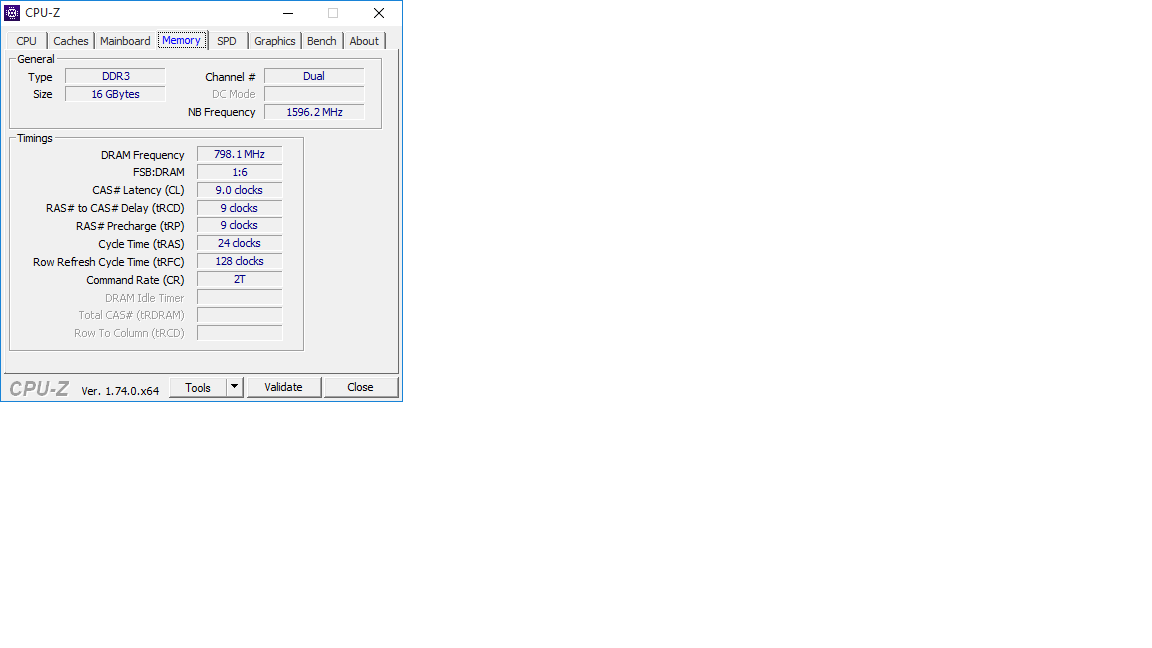

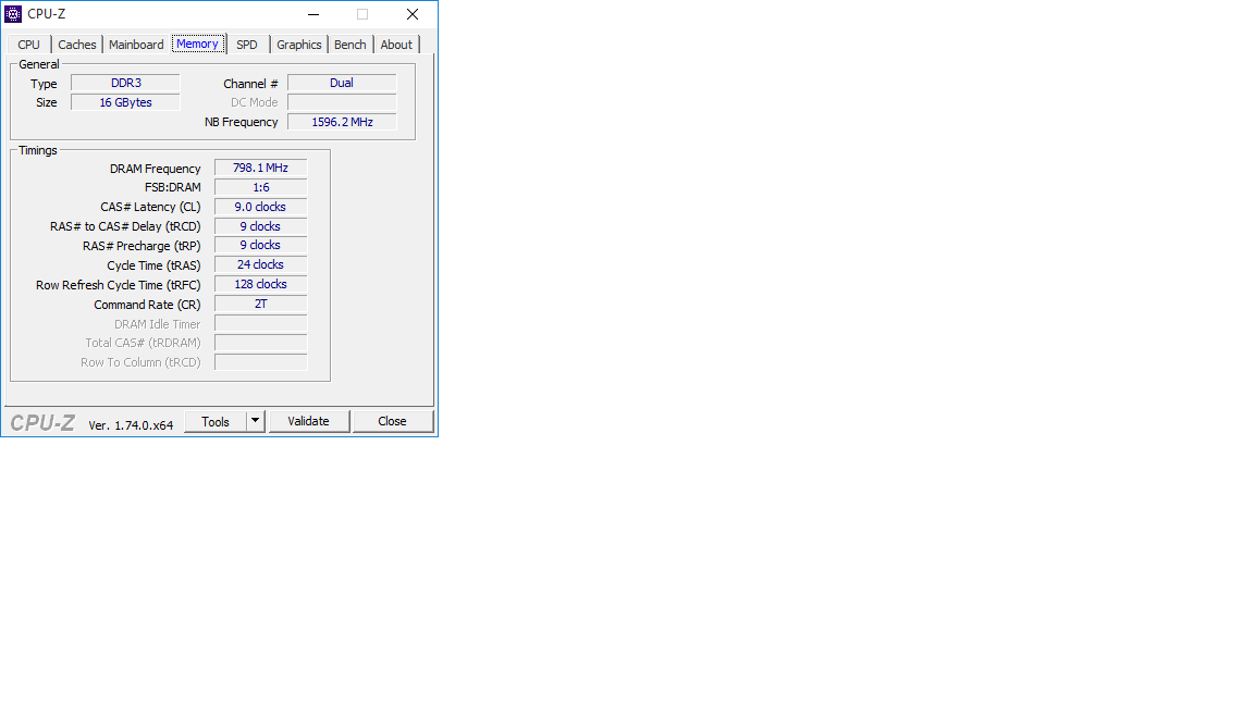

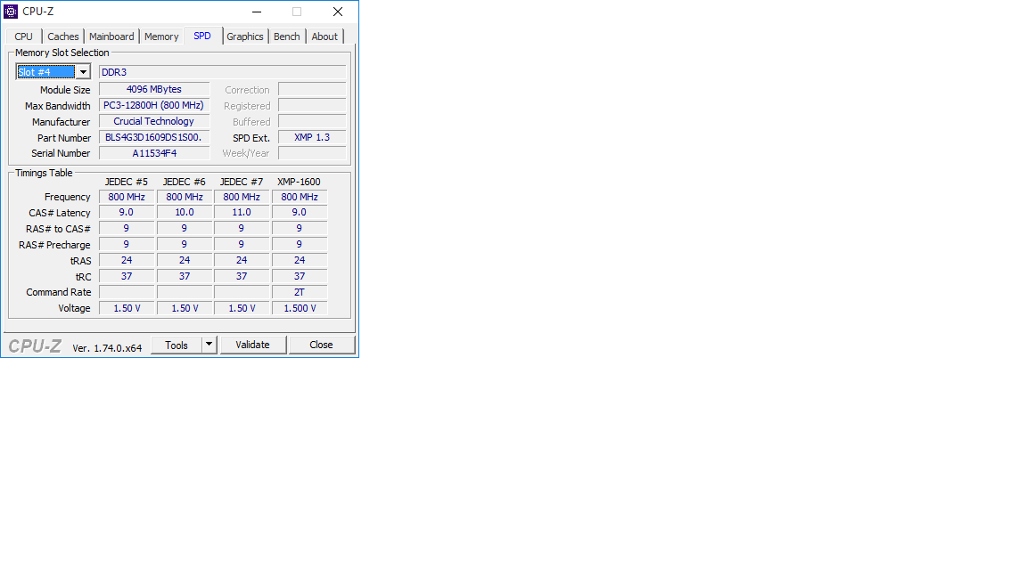

Ich habe gerade nachgeschaut. Also es gibt da irgendwie zwei Punkte, wo ich die Zahlen 9-9-9-24 finde...du merkst schon, ich habe kein Plan, was ich da tu ;)
Was soll ich jetzt genau ändern?
Der RAM kann kompatibel sein, muss aber nicht. Anscheinend ist er es nicht. Wenn du keinen anderen RAM zur Hand hast zum testen oder keinen von Gigabyte freigegebenen kaufen möchtest, wirst du wohl oder übel mit einem Bluescreen-PC leben müssen.
Aber wenn der Ram nicht kompatibel ist, warum startet der Pc dann überhaupt?
Ich habe gerade auf Crucial geschaut. Demnach ist der Ram auch kompatibel mit meinem Mainboard! Mich würde aber noch interessieren, was ich da an der Spannung ändern kann. Ich hab das schon von mehrern Leuten gesagt bekommen, weiß aber nicht, was ich da ändern soll, um wie viel Volt und vorallem, wie das geht...
Lg
Also ich hab jetzt mal ein Bios- Reset gemacht....jetzt hat memtest keine Errors mehr angezeigt....
Wenn du nicht gerade 60 Platten gleichzeitig zum Bootzeitpunkt laufen hast, wird dieser Fall im Memtest auch bei einem schwachen Netzteil wohl kaum eintreten. Es läuft nur ein minimales Betriebsystem mit nur den absolut für den Test nötigen Treibern seitens des Kernels. In der Standardeinstellung läuft memtest sogar nur mit einem CPU-Kern. D.h. wenn du nicht gerade einen riesen Wust an Verbrauchern im System hast, die von Anfang an eine feste Menge Strom brauchen, solltest du in diesem Fall auch mit einem schwachen Netzteil keine Probleme haben, weil memtest wohl kaum die GPU auf 100% bringt. Memtest verbraucht schon einiges an CPU, das stimmt. Aber zu schwaches Netzteil für Memtest wäre mir da doch neu.
Wahrscheinlich hättest du in diesem Fall dann eben auch einen völlig instabilen Betrieb, denn die Spannung schwankt ja dann auch für die restlichen Komponenten des Systems. Hier würde wohl nichtmal mehr der Memtest dann weiterlaufen, und sich stattdessen der ganze rechner himmeln, falls er überhaupt in Betrieb geht.
Im übrigen fände ich es besser, bei der sachlichen Diskussion von diesem doch unterschwellig aggressivem Ton abzusehen.
Da der BIOS Reset dann wohl doch abhilfe geschaffen hat, kann meine Ansicht gar nicht so sehr seltsam gewesen sein, nicht wahr? Und der TE hat sich nicht in böser absicht über sein Netzteil ausgeschwiegen, sondern hatte vielleicht einfach nicht daran gedacht, dass das relevant sein könnte. Du hättest das auch einfach als höfliche Frage formulieren können.

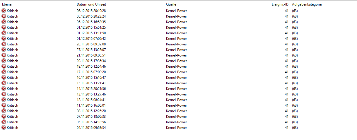

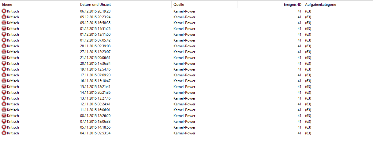

Jungs und Mädels - war wohl nix...!
Folgende neue BS´s:

->Die Ereignisanzeige zeigt übrigens das an (siehe Anhang...)
Kann es vielleicht doch am Netzteil liegen? ODer doch SSD, HDD oder Mainboard...wie finde ich das raus? Ich war ja schon bei nem Laden mit dem Pc. Das hat mich das 40€ gekostet, aber besser ist bisher nichts...

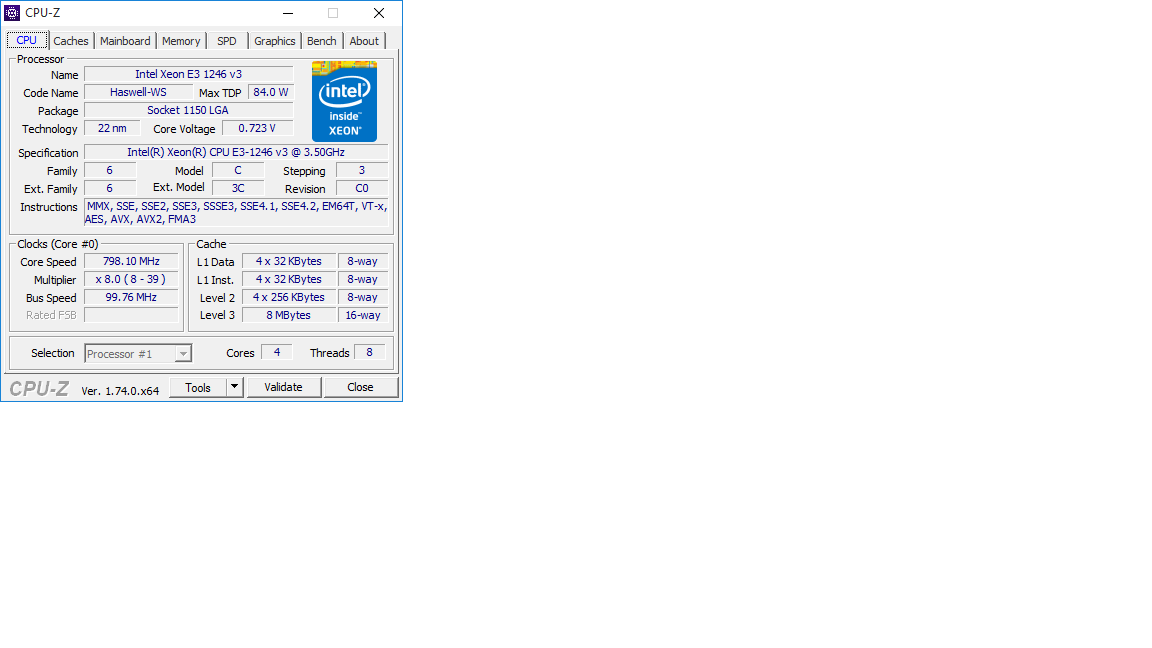

Ok, hab jetzt die Screenshots gemacht ;)
danke für den ausführlichen Beitrag. Ich kommentiere mal ;)
-> externe Grafikkarte kann ich mal machen...ich hoffe, dass ich die Tage zeit finde.
---soll ich damit also das Board auf Funktion testen? Wieso soll es eine Überspannung gegeben haben?
1. Staub.. ist in meinem Pc nicht so das Problem...Da gibt es VIEL schlimmeres. Ich saug hin und wieder mal durch...
4. Online Karten--? Was ist das? Penibel die Einstellungen prüfen? Wenn ich Ahnung hätte, wäre das einfach..Aber habe ich nicht. Was muss/ soll ich überprüfen/ einstellen. Muss ich da z.B. auch die Spannung für den Ram irgendwie einstellen?
6. Was bedeutet gejumpert?
7. Wie soll das bei einer Onboard gehen?
8. Treiber habe ich alle neu runtergeladen und installiert. Nur bei einem bestimmten Ordner (siehe Bild), kann ich irgendwie nichts ausführen/installierne
9 und 10 vestehe ich nicht so ganz...
Lg

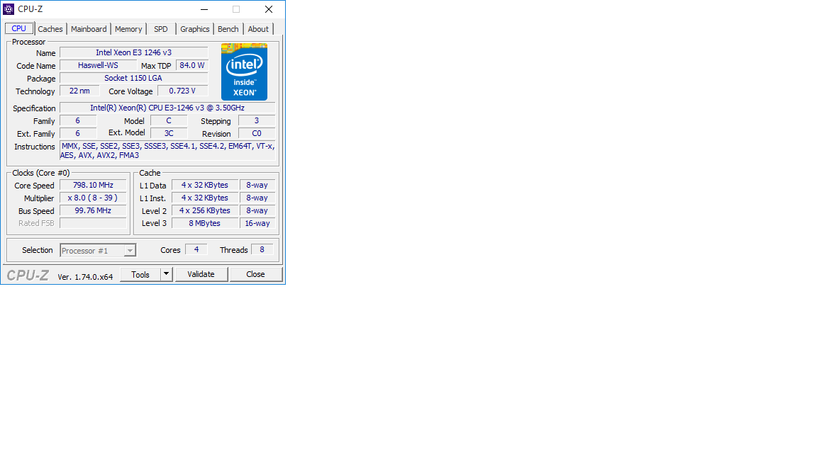

Das Bios deines Boards ist alles andere als aktuell. Hier würde ich ein Bios Update auf die aktuellste Version empfehlen. Schaue noch (auf dem Board, oder der Verpackung) nach, welche Revision das Board ist. Müsste aber Revision 1.0/1.1 sein.
Die aktuellste Bios Version wäre hier F15 (vom 20.08.15). Aktuell auf deinem Board ist Version F9 (vom 24.01.2014).
Laut der Gigabyte CPU Kompatibilitätsliste benötigt dein Board mindestens die Bios Version F12 um die verbaute CPU zu unterstützen (Xeon E3 1246v3).
Wäre also naheliegend, dass die Probleme an der alten Bios Version (welche die CPU nicht unterstützt) liegen.

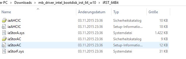

Edit: Der Treiber ist der Intel-Rapid-Storage (AHCI Treiber). Den benötigst du nur, wenn du ein Software-Raid anlegst. Dies ist aber bei deiner Konfiguration ausgeschlossen. Der AHCI Treiber wird ebenfalls vom Betriebssystem bereitgestellt. Vorteile (z.B. Performance) durch den Intel-AHCI hast du keine.

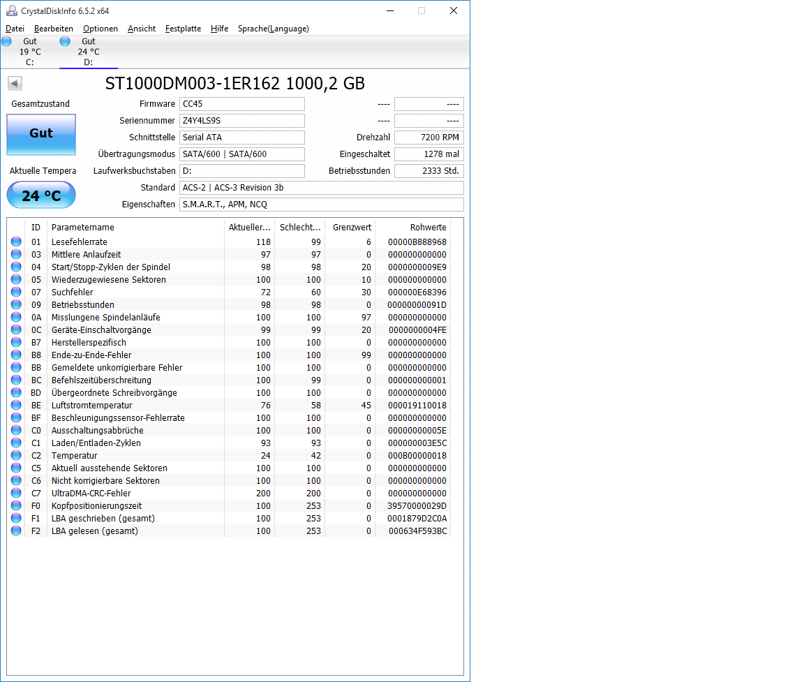

Die SMART Werte der Festplatten sind in Ordnung.
Ja. Empfehlenswerter weise mit einer -der Bios Version entsprechend- kompatiblen CPU. Ist zumindest theoretisch nicht auszuschließen, dass Probleme beim Update Vorgang auftreten können.
Ich möchte da nichts schön reden, aber nach den geposteten Fehlermeldung (Crash Time) zu urteilen, treten die Probleme nicht so oft auf (alle paar Tage mal). Auch mit der inkompatiblen CPU kann man m.E. das Update wagen. Ein Restrisiko bleibt.
Das Update solltest du aber -um mögliche Probleme weiter zu reduzieren- nicht unter Windows vornehmen. Bios-Update aus dem Bios heraus vornehmen.
Alternativ den PC nochmal dahin bringen und Fragen, ob sie dir das Bios Update mit einer kompatiblen CPU machen können.
Ok, hab jetzt auf F15 geupdatet..Hat alles geklappt. Muss ich jetzt noch irgendetwas im Bios einstellen?
