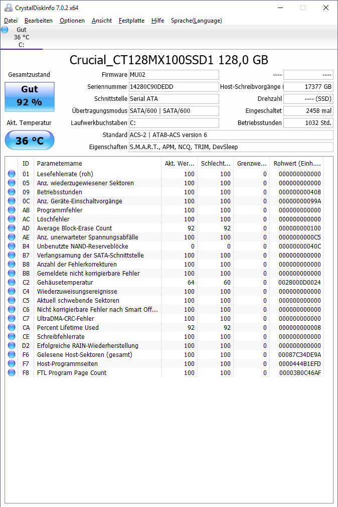

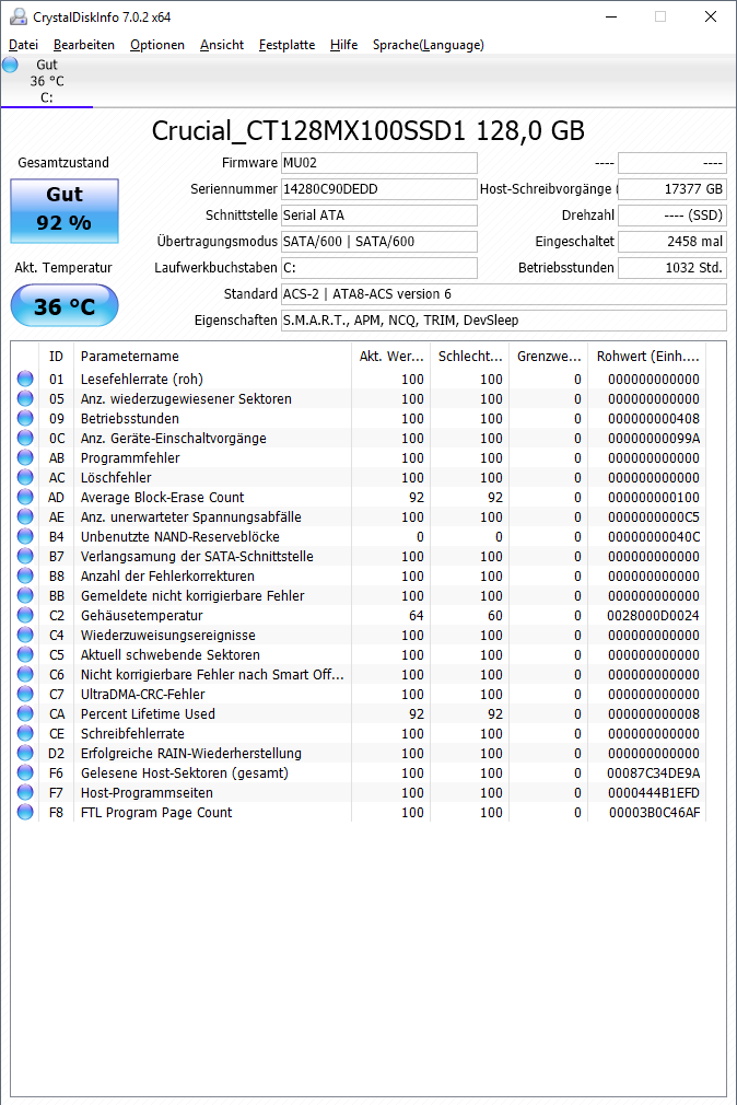

Dann noch Screenshots von CrystalDiskInfo von allem Platten hochladen (Fenster vorher ganz aufziehen).

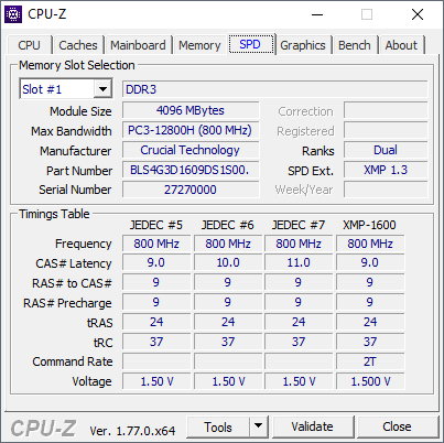

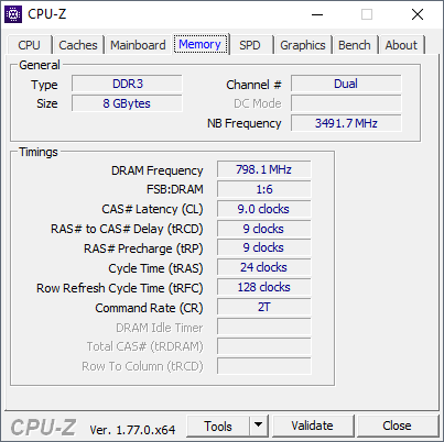

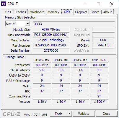

OK, ich hab jz nen Bios-Reset durchgeführt. Danach kam dann direkt eine Meldung und ich hab "Optimierte Standardwerte laden und starten" ausgewählt...soweit hat alles geklappt. Dann hab ich CPU-Z und Crystal-Diskinfo Screenshots gemacht (siehe Anhang). Nicht wundern..ich hab grad immer noch nur die SSD dran geklemmt.

Die Commandrate sollte auf 2T. Lade im Bios einfach das XMP-Profil.

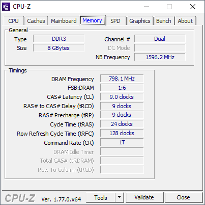

Ok, so besser? Kann es daran jz schon gelegen haben, mit alle den Bluescreens?

Ja, ist OK.

Vermutlich hilft das nicht weiter...in Porst #15 sieht man, dass die Command Rate schonmal bei T2 war..
Die NB-Frequenz war jedoch bei 1500...
