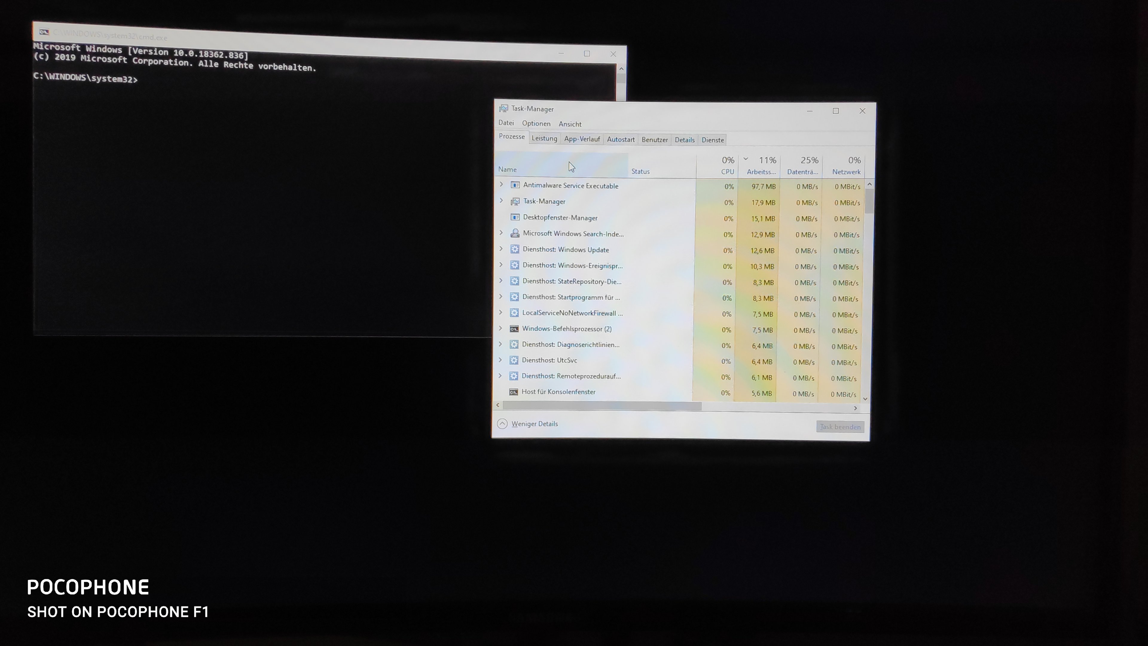

Starte ich den PC nun über den Reset Knopf neu, so kommt an gleicher Stelle "Preparing automatic repair". Dann kommt anschließend ein schwarzer Bildschirm mit cursor.
Manchmal konnte ich hier auch den taskmanager öffnen und die cmd-konsole, aber nichts weiter. ich habe versucht einen explorer.exe zu starten, aber keine Reaktion. Manchmal ging aber auch kein taskmanager oder cmd-Konsole -.- (siehe Bild IMG_20200609_182347.jpg )

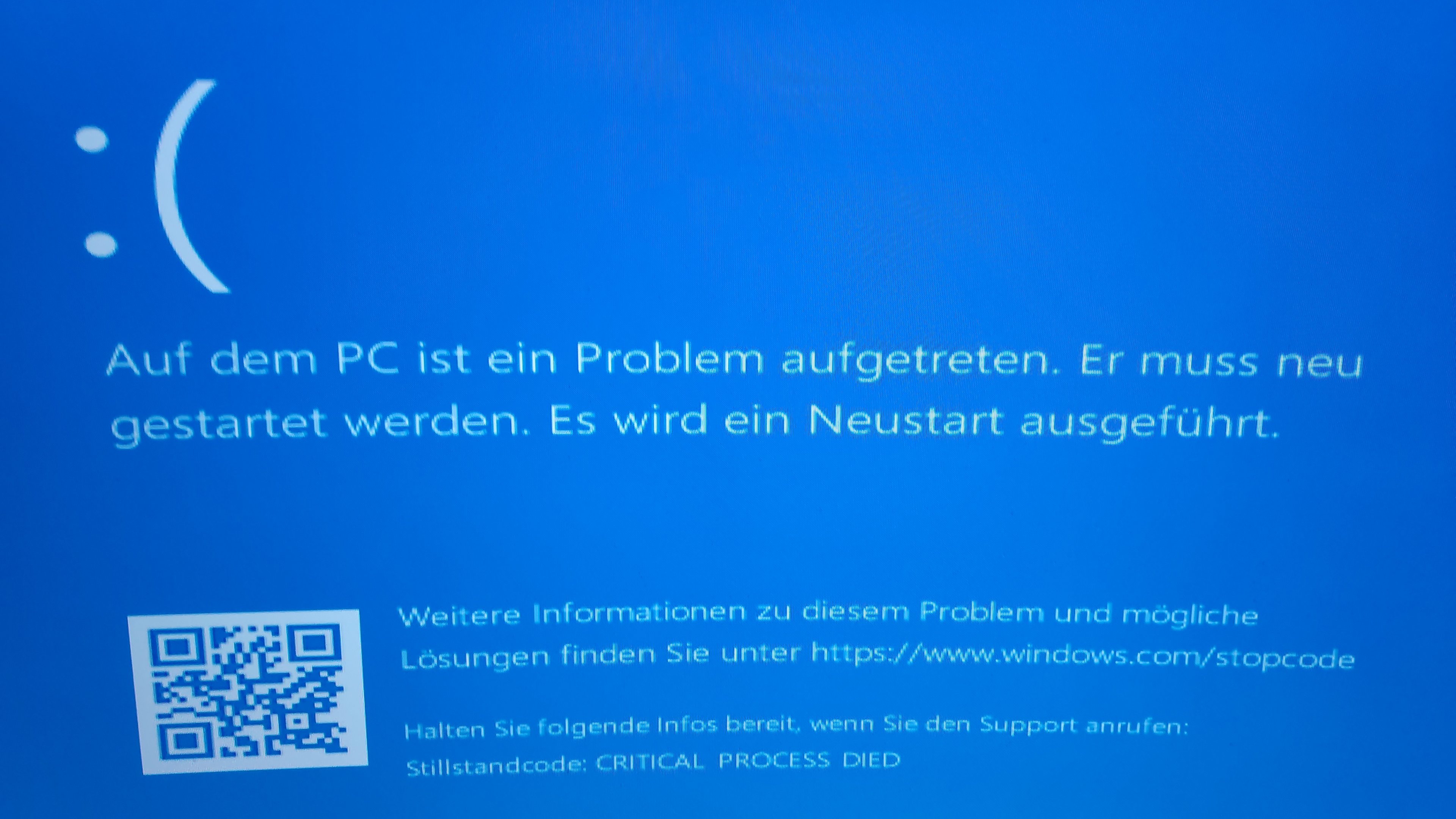

Manchmal gab es sogar Probleme das Windows via DVD zu installieren. Fehlermeldung: critical process died (siehe Bild IMG_20200627_125554.jpg )

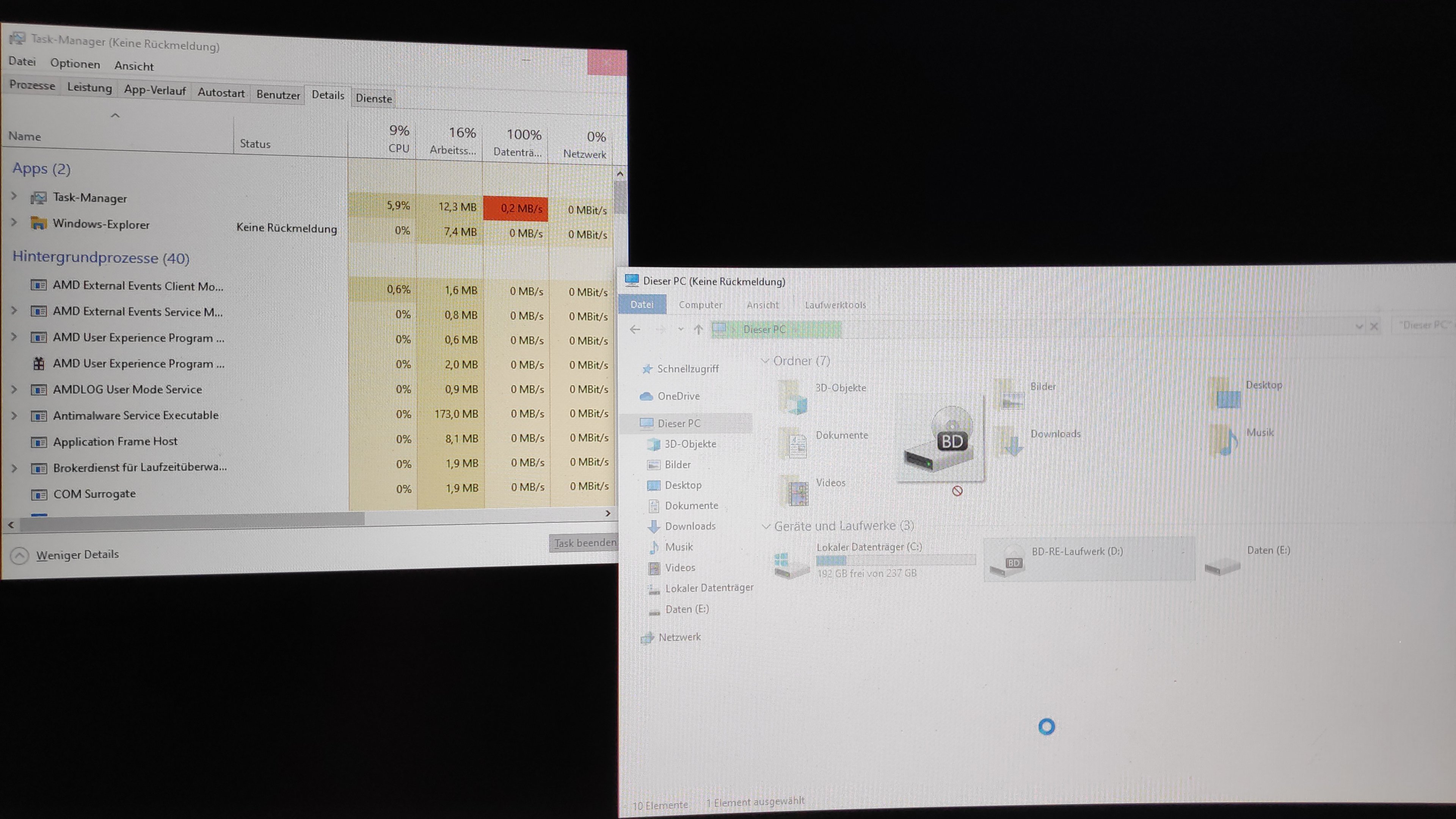

Seit 2 Tagen geht nun aber gar nichts mehr. das seltsame: dieses mal war habe ich ganz normal im explorer gearbeitet (Teamspeak) installiert, als dann der background wieder schwarz wurde und der explorer abgeschmiert ist (Schwarzer Bildschirm ohne Funktion, so wie nach dem "Preparing automatic repair"-Startup)
(siehe Bild IMG_20200707_233644.jpg )

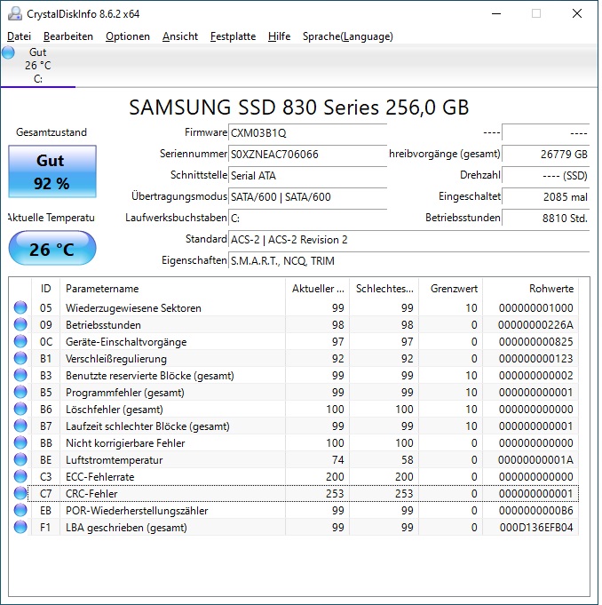

SMART Werte der Platten mit Crystaldiskinfo überprüfen.
Reaktionen: thompson004 und Mephist090
Defekte Datenträger, egal, ob Windows da drauf installiert ist, oder nicht, können Probleme machen.
Lass die HDD mal weg.
Reaktionen: Mephist090
kann ich das machen, wenn ich die Platten über einen SATA/USB Adapter an meinem Laptop anschließe?
Danke. werde die HDD mal weg lassen und als weitere Option Windows auf einer HDD installieren um zu schauen ob die SSD die Fehlerursache ist.
hm. nach Feierabend habe ich jetzt den PC gestartet und es ging ohne Probleme.
Allerdings wird die zweite Festplatte (HDD) nicht erkannt. Vielleicht liegt es an dem Anschluss/Mainboard oder Kabel? denn davor hatte ich eine andere ältere Festplatte an diesen Slot, die ebenfalls meist nicht richtig lief.
Die HDD die jetzt aber dran ist hat noch nie davor Probleme gemacht.
wäre das möglich?
Gestern hat wieder alles ohne Probleme funktioniert.
Aber heute kommen neue SATA Kabel, die ich tauschen werde - kann ja nicht schaden.
92% bei der Samsung 850 SSD ist auf jeden Fall nicht normal.
