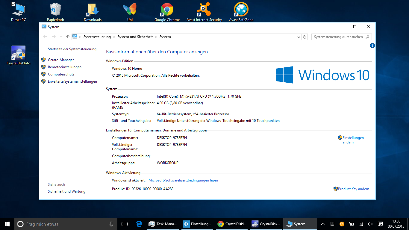

Hallo Ihr,
ich bin verzweifelt. Ich hatte unter Windows 8.1 schon das Problem, dass meine Festplatte trotz geringerer Datenübertragung (<3 MB/s) mit 100% Auslastung läuft laut Task-Manager. Der PC hängt dadurch immens und das auch noch Minuten nach dem Start.
Nach Upgrade auf Windows 10 (Option: keine Daten etc. behalten) habe ich wieder das gleiche Problem.

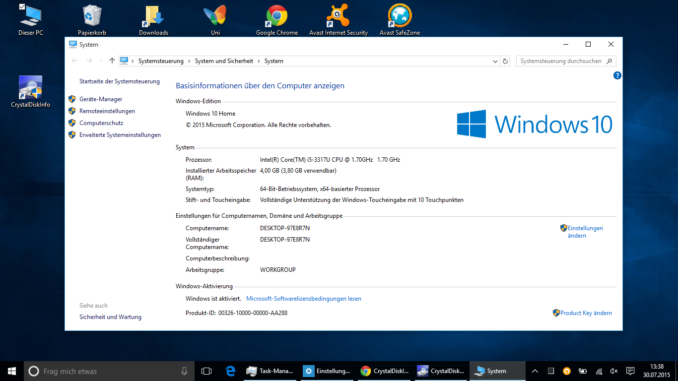

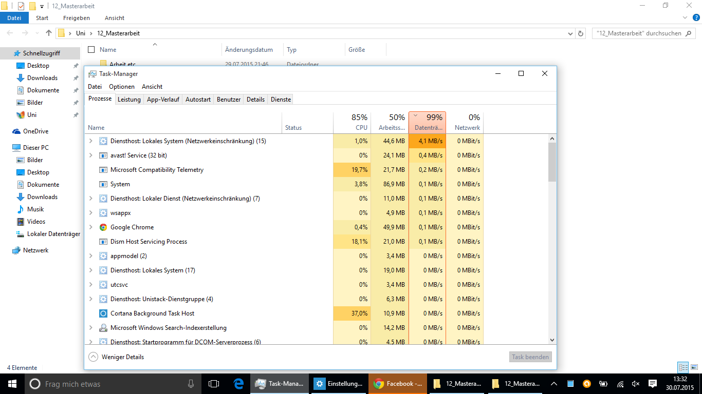

Meine PC-Daten habe findet ihr im Anhang [Screenshot-3]. Ich habe auch einmal den Task-Manager abgebildet, wie er bei dem Start und auch noch Minuten danach aussieht [Screenshot-1].

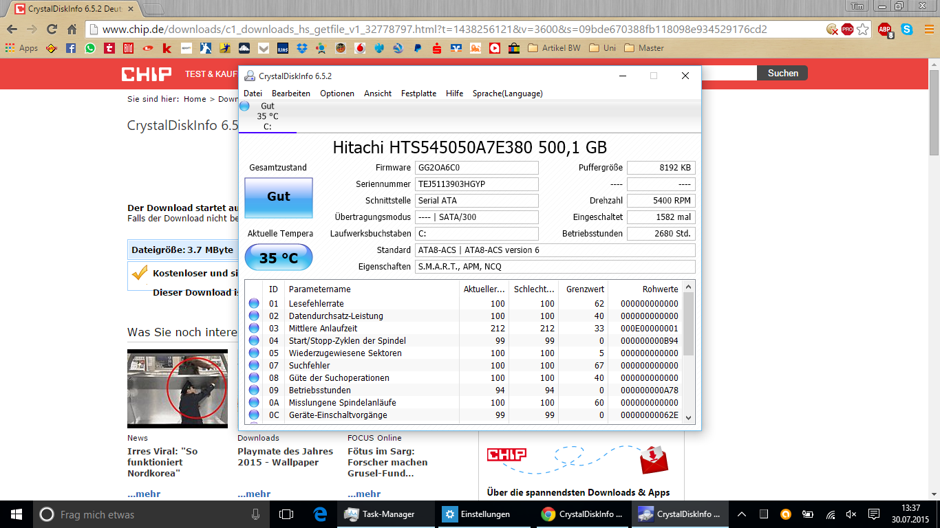

- Festplattenzustand gut mit CrystalDiskInfo [Screenshot-2]

Ich hatte etwas ähnliches mal in einer virtuellen Maschine bei Windows 8.1. Damals war glaub ich der Indexierungsdienst dafür zuständig.
Du müsstest den Prozess aufklappen können. Schau mal, welche Dienste dort drin stehen.
1. hast du eine langsame 5400rpm-HDD als Systemplatte, 2. laufen direkt nach der Installation erstmal diverse automatische Prozesse wie, Indexdienst usw. durch. Außerdem werden die am häufigsten genutzten Programme von der HDD geladen und in den RAM gecachet und das passiert nach jeden Neustart und kann je nach RAM-Menge auch schonmal 10-15 Minuten dauern. Also einfach die Anzeige im Taskmanager ignorieren und die Kiste mal ein paar Stunden im Leerlauf laufen lassen und gut ist.

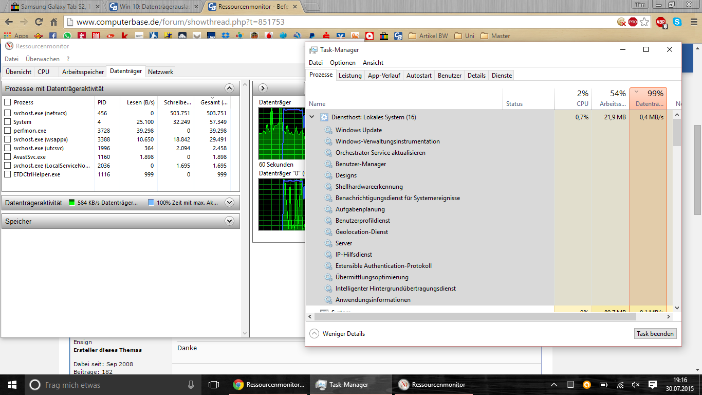

Habe dennoch ein Screenshot [6] gemacht von den geforderten, vll. hilft das ja mal jemand weiter, der dass gleiche Problem hat.
Der Resmon verändert sich dann mit der Zeit. (svchost- 3 verschieden übernehmen den Großteil) - aber es kann doch trotz der "langsamen" Festplatte nicht sein, dass der PC fast nicht zu benutzen ist oder ?
