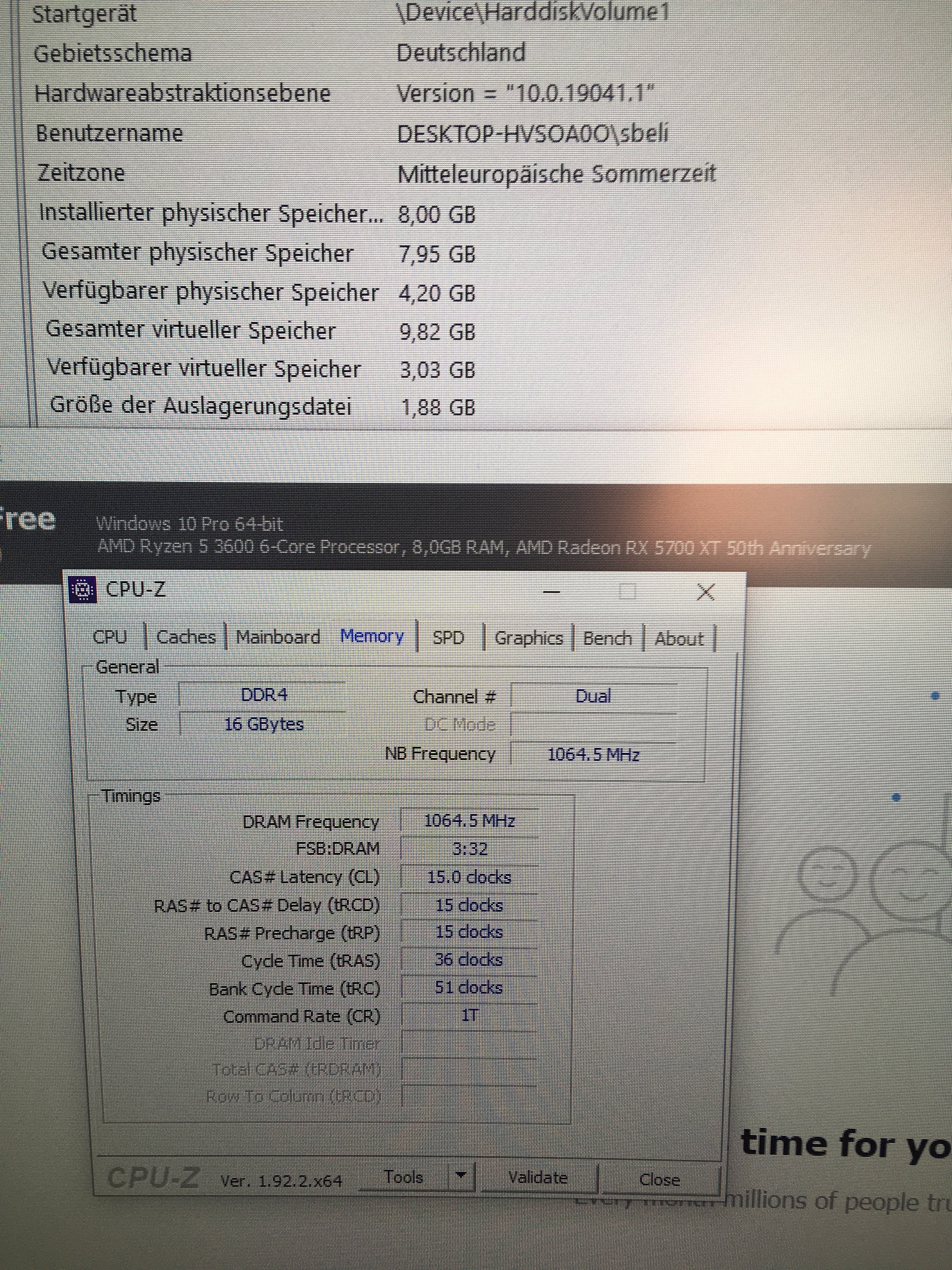

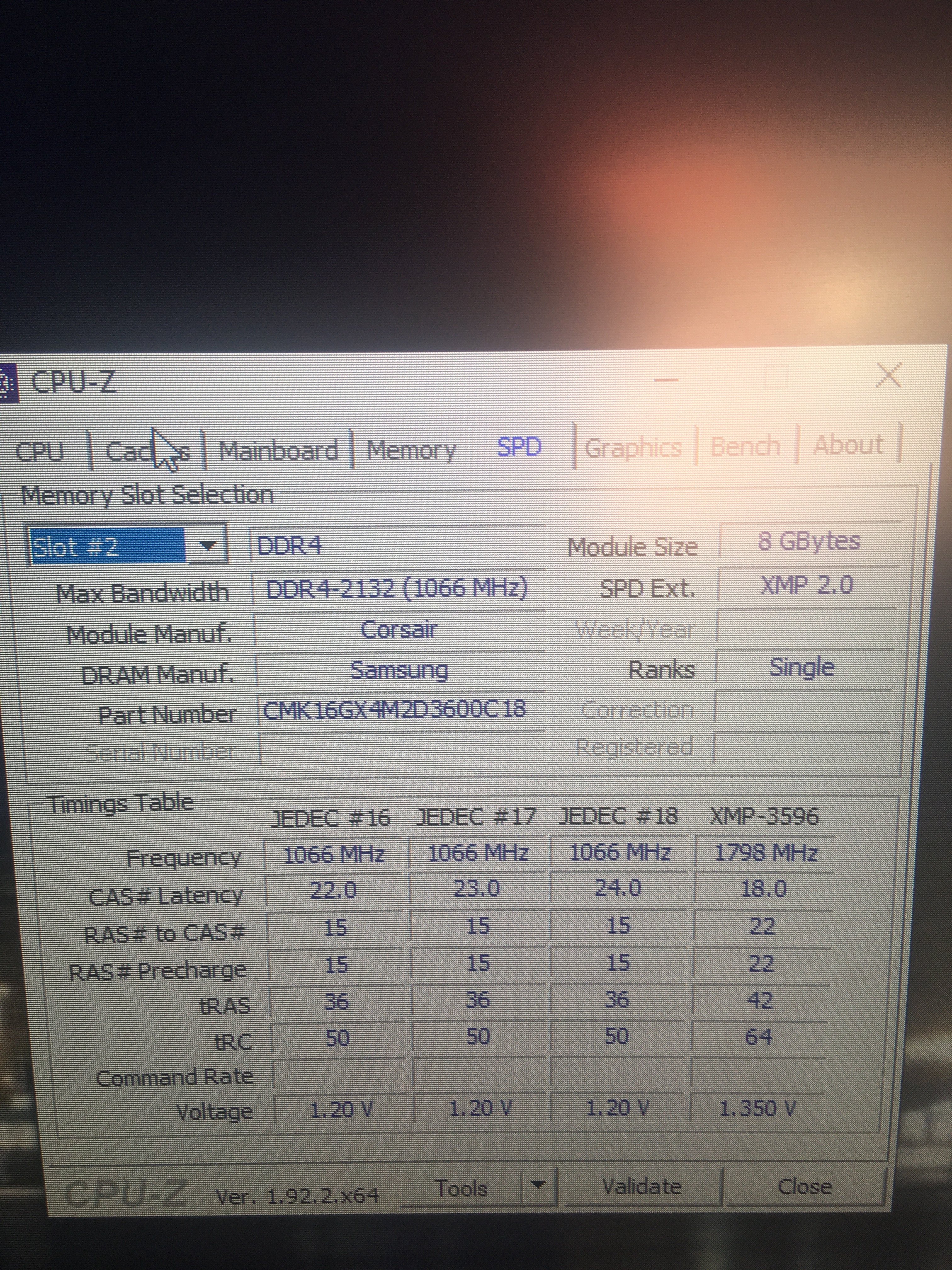

es werden mir 8 GB in Systeminformationen und CCleaner angezeigt. 16GB bei CPU-Z. (Siehe Bilder).
Sitzt mehrfach kontrolliert. RAM Riegel sind heile, da beide auf dem näher zur CPU liegenden Sockel laufen. Jedoch nickt auf dem weiter entfernten.
Die 8 GB RAM laufen mit 2133 MHz statt 3200 des Mainboards.
habe den gepinnten Beitrag gelesen und auch umgesetzt, hat nichts gebracht.

Die Bilder wären Super, gern auch vom taskmanager

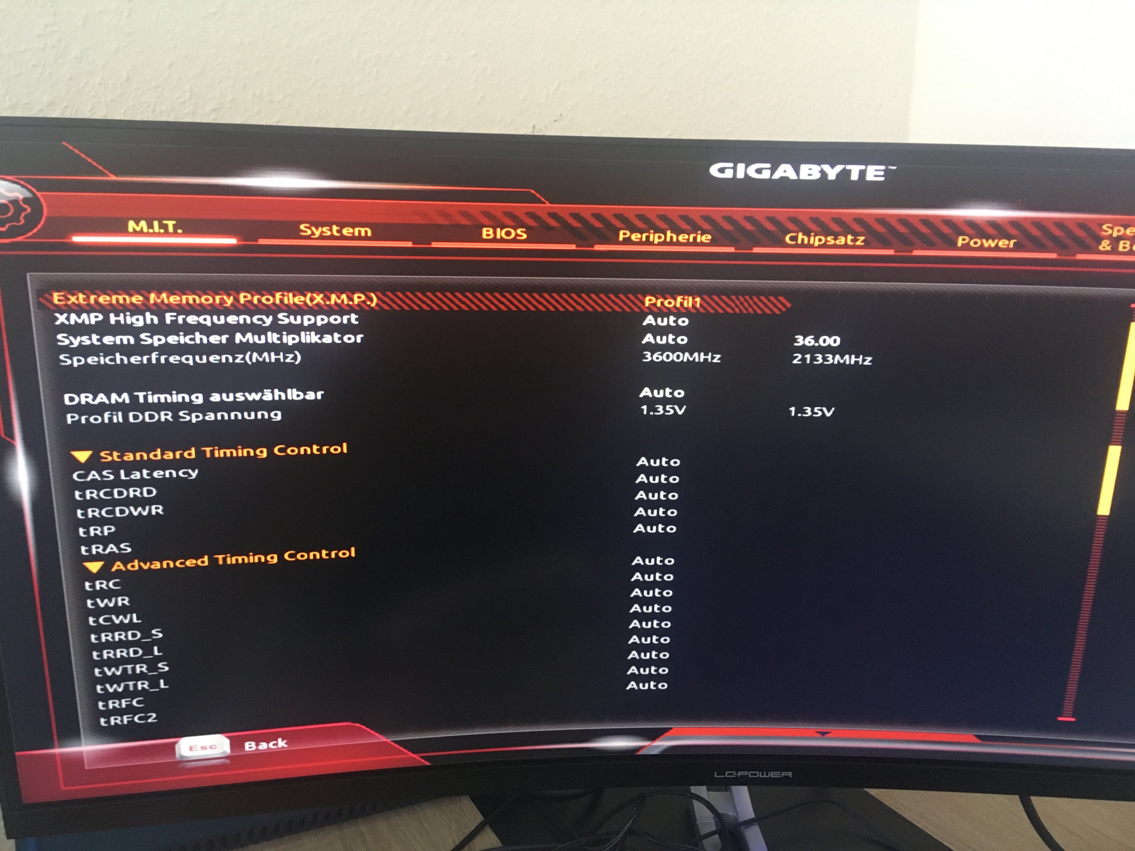

Die letzte Zeile bekommst du im BIOS durchs Laden eines XMP Profils gefixxt

Im Bios finde ich mich nicht zurecht. Finde das sehr unübersichtlich.
@En3rg1eR1egel Das bedeutet konkret? Also bei meinem letzten pc und Auch Laptop (bei RAM Erweiterung) musste man da gar nichts einstellen. Plug and Play

@Samurai76 Mit CPU-Z werden 16 GB erkannt. Ich habe nichts bezüglich RAM im Bios gefunden. Auch nichts bezüglich der Geschwindigkeit. XMP habe ich gelesen, ich gucke da nochmal rein.
Das heißt nur dass der SPD gelesen werden kann, nicht dass der RAM tatsächlich ansprechbar ist. Kann ein Kontaktproblem beim RAM-Slot oder der CPU sein. Evtl. aber auch ein Hardwaredefekt.
