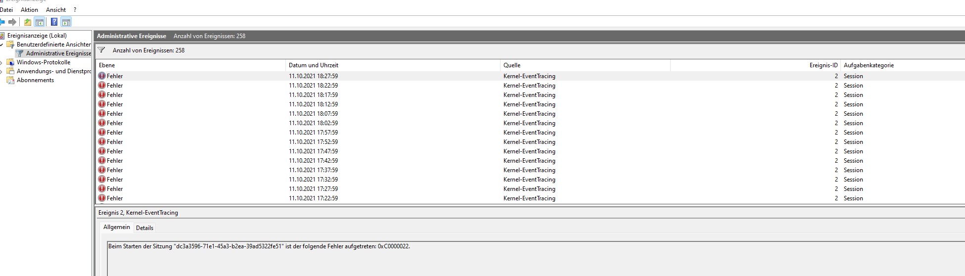

Hi,
durch Zufall ist mir aufgefallen das New World in einem genauem Abstand von 5 Minuten kritische Fehler produziert.
Hinweis:
Dieser Fehler macht sich nicht bemerkbar, ich bin nur darüber gestolpert weil ich mit Hilfe der Ereignisanzeige ein anderes Problem identifiziert und gelöst habe.
Fehler wurden nur bei New World produziert.
Dieser Fehler trat auf:
1. Bei meiner laufenden Windows 10 Installation
2. Nach dem Upgrade auf Windows 11
3. Auf dem komplett neu installiertem Windows 11 System wo nur aktuelle Treiber installiert wurden
Hardware:
11700K, keine Übertaktung
RTX 2080, keine Übertaktung
16GB 3200er, keine Übertaktung (Test führte zu keinem Ergebnis / Fehlern)
Nichts wird zu heiß, alles deutlich im Rahmen, jungfräuliches System, keine anderen Probleme
Konkreter Fehler:
Protokollname: Microsoft-Windows-Kernel-EventTracing/Admin
Quelle: Microsoft-Windows-Kernel-EventTracing
Datum: 11.10.2021 18:07:59
Ereignis-ID: 2
Aufgabenkategorie:Session
Ebene: Fehler
Schlüsselwörter:Session
Benutzer: HITZKOPF\xxxx
Computer: Hitzkopf
Beschreibung:
Beim Starten der Sitzung "dc3a3596-71e1-45a3-b2ea-39ad5322fe51" ist der folgende Fehler aufgetreten: 0xC0000022.

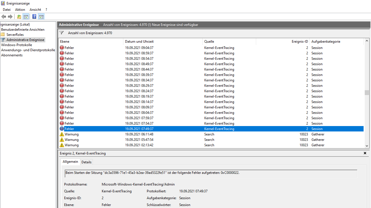

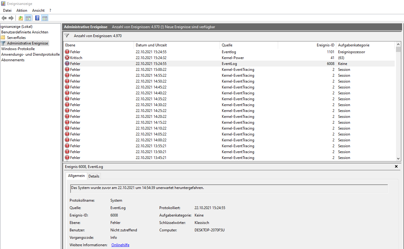

Selber Fehler hier, den ich gestern nach einem ersten Bluescreen in Monaten bemerkte, als ich mal wieder in die Ereignisanzeige sah: seit dem 9.9.2021 (!) alle 5 Minuten diese Fehlermeldung.
Ich spiele kein "New World", aber vieles andere, und ich streame.
Windows 10 PRO, Version 20H2, Build 19042.1288
Aus diesem Grund suche ich nach dem Fehler, ich habe online schon einige gefunden denen damit dann das ganze System abgestürzt ist oder es extreme Lags gab. Bei verschiedenen Spielen wie zum Beispiel Apex Legends.

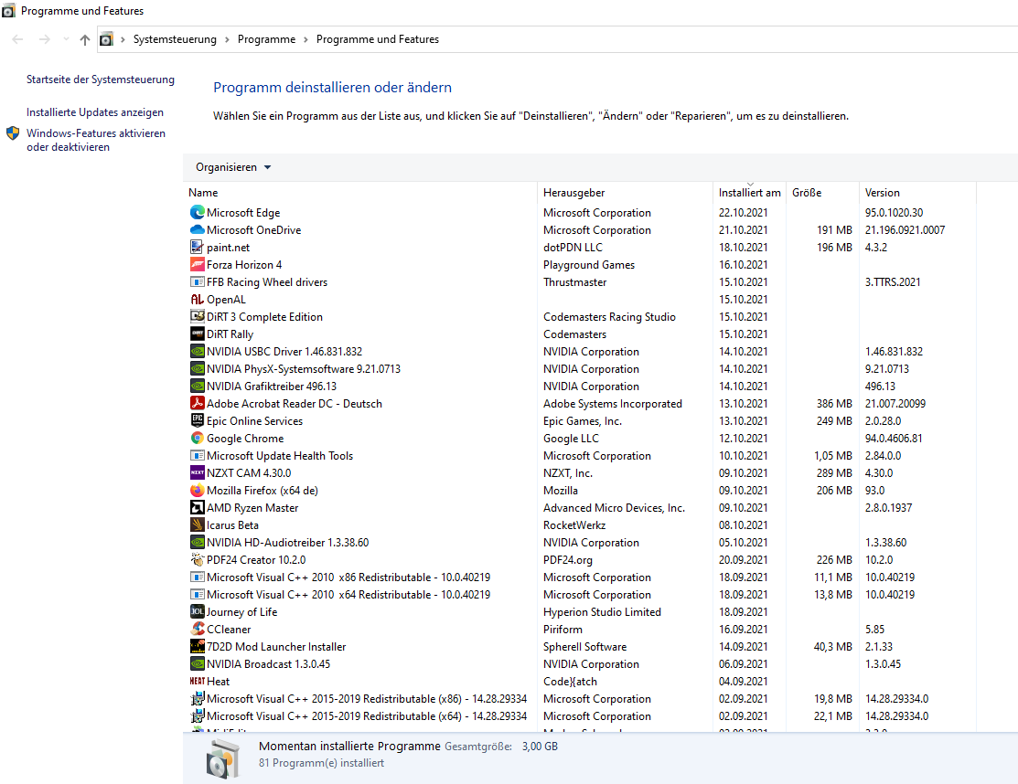

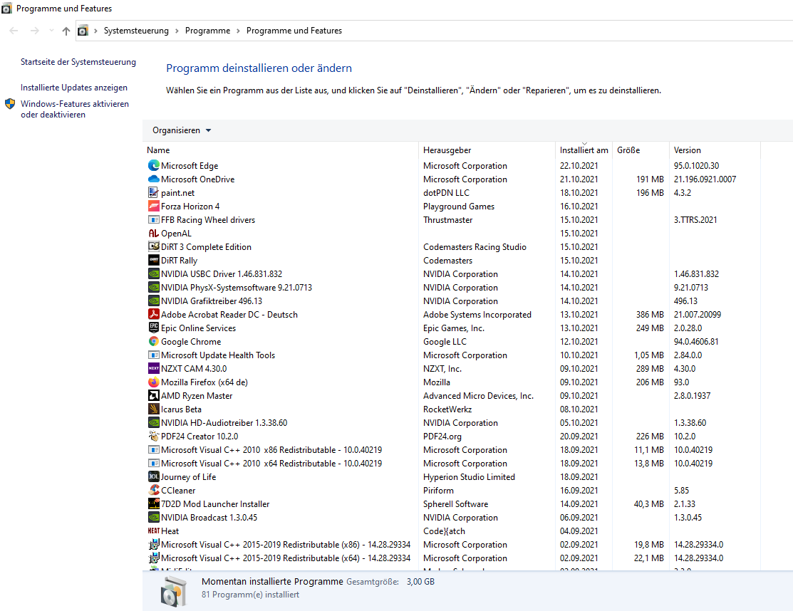

Habe eine 1 vergessen: das Ganze startete im 5-Minuten-Takt am 19.9.2021, nach der Installation von "Journey of Life" und dazu benötigten Microsoft Visual Studio-Komponenten (Microsoft Visual C++ 2010 redistributable - 10.0.40219).
Habe dazu mal geschaut, was ich seitdem installierte (s. Screenshots)
Sorry, ich kenn mich mit all dem gar nicht aus, aber ich würde schon gerne wissen, was da los ist, und den Schaden auch möglichst begrenzen.
