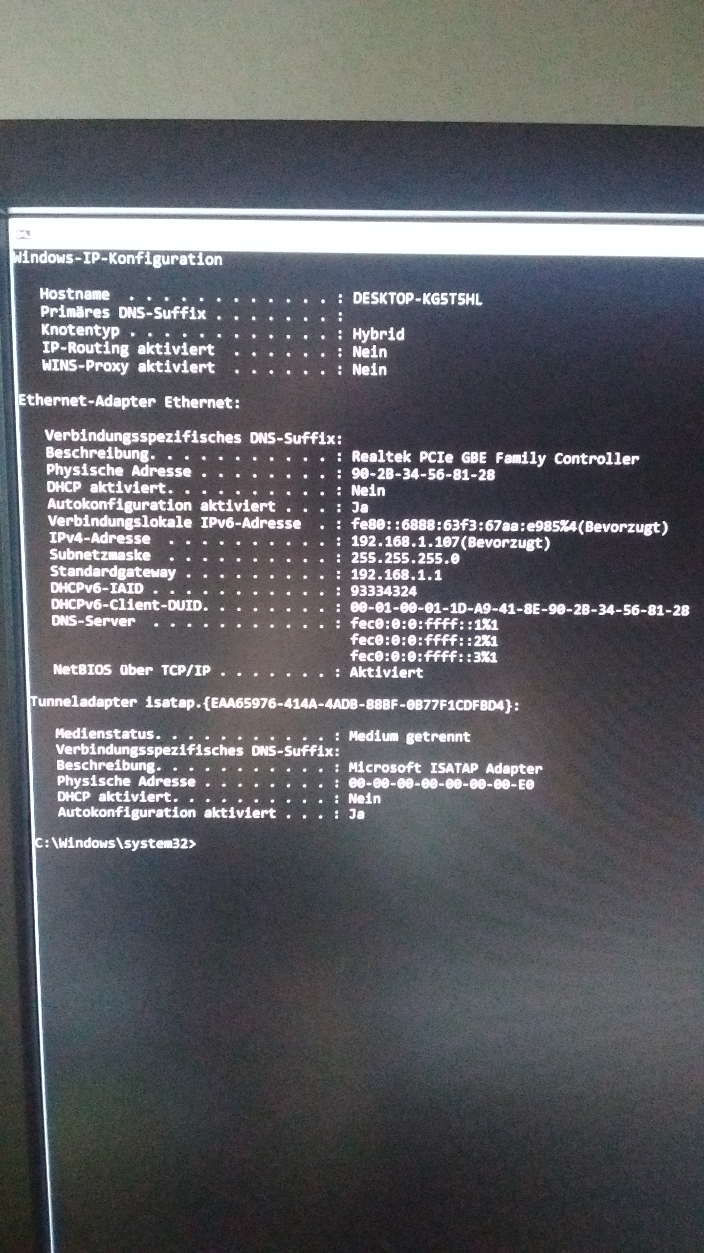

Leider hab ich Probleme mit dem Netzwerk. Fehler :" Nicht identifiziertes Netzwerk" "Ethernet begrenzt".
Ich kann nicht mal auf den Router zugreifen. Das Kuriose dabei ist, wenn ich den Router ab und wieder anstecke (Strom) funktioniert alles einwandfrei, bis ich den Pc neu starte dann kommt wieder der Fehler.
ich hoffe die 2 Screenshots helfen bei der Fehlersuche.

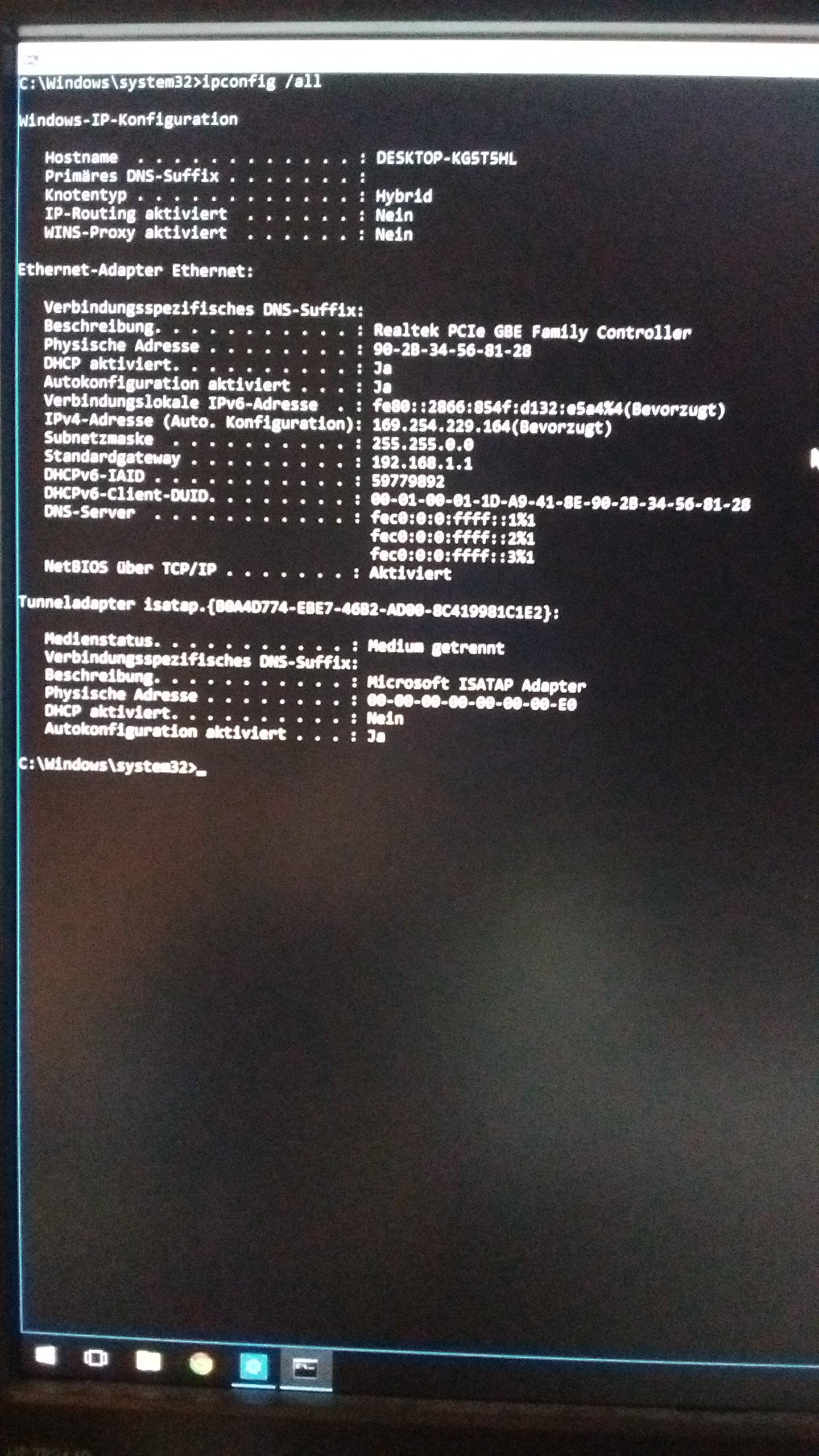

Über IPconfig erkennt man zumindest, dass der Netzwerkadapter den DHCP Server (deinen Router) zur Laufzeit nicht erreicht hat, sondern stattdessen eine APIPA-Adresse aus dem 169.er Bereich bezieht.
Somit ist klar, warum dein Heimnetzwerk im 192.168.1.x Bereich nicht erreicht werden kann.
Mir ist noch schleierhaft, warum es mal zu klappen scheint (Router-Reset) und mal nicht - Bist Du auf eine Dynamische IP via DHCP angewiesen, oder reicht Dir auch eine statische, also feste IP?
Sofern sich das Problem nicht lokalisieren lässt kannst Du deinem System ja auch eine feste IP, z.B. 192.168.1.10 vergeben. Als Standardgateway und DNS-Server ist dann die IP Adresse des Routers zu hinterlegen.

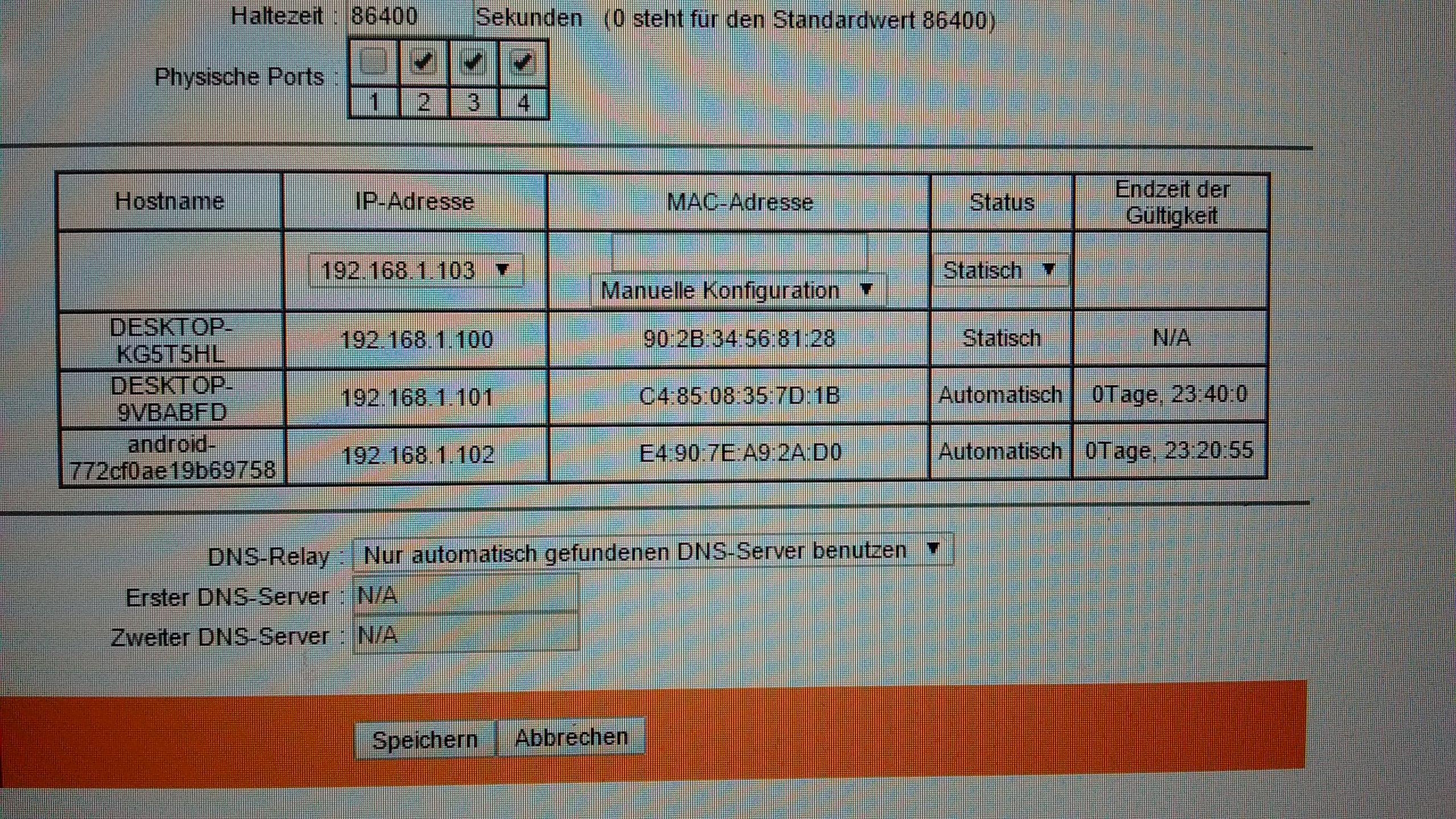

Welche Bewandnis haben bei Dir im Routermenu die Checkboxen auf dem 1. Screenshot "Physische Ports"?
Lassen sich damit manuell ganze Ports abschalten? Am 1. Port (auf deinem Screenshot) ist aber nicht zufällig Dein System angeschlossen, oder? ;) Nicht, dass hier deshalb keine Verbindung zum Router / Heimnetzwerk erfolgen kann.

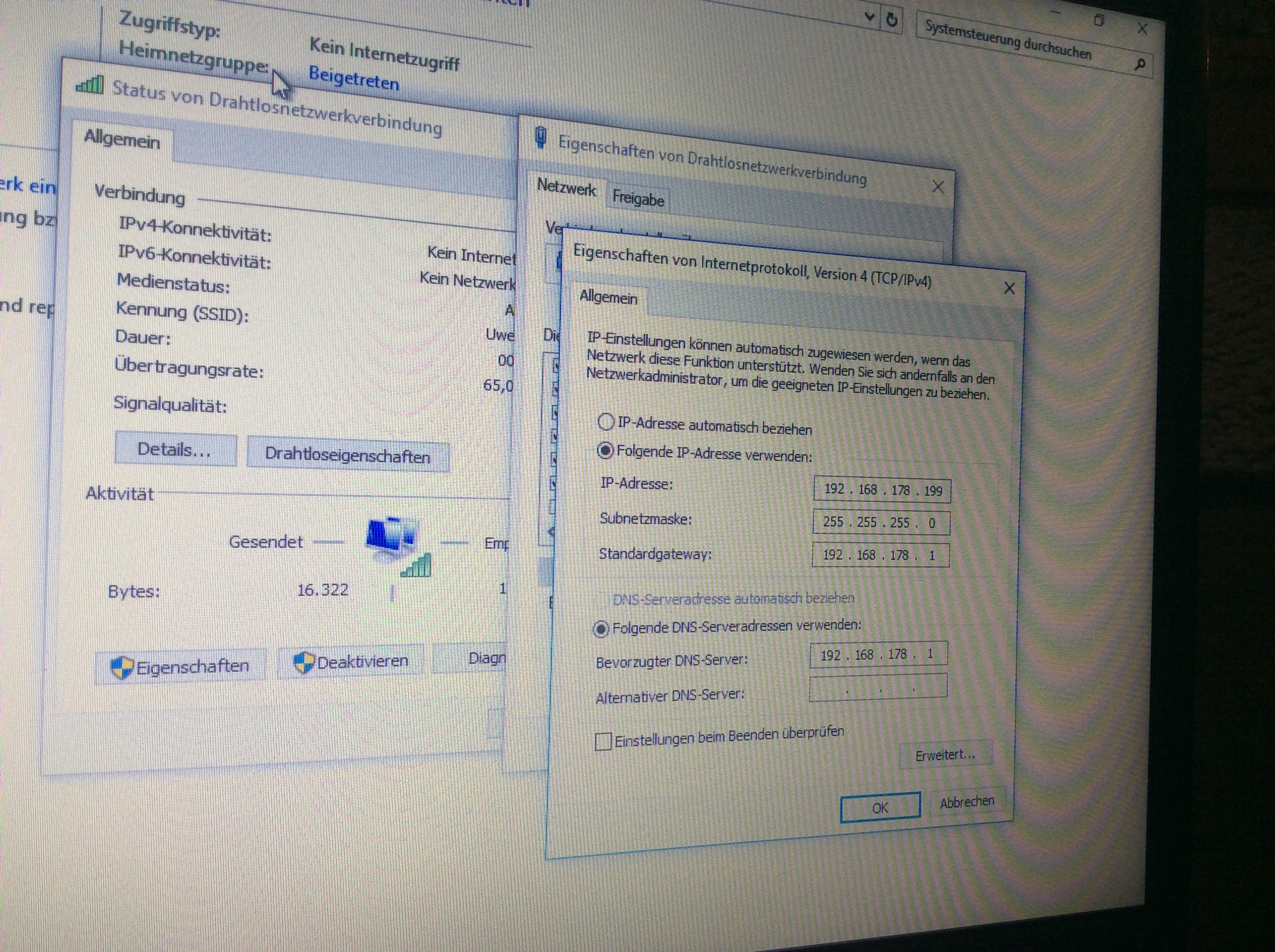

gerade mit statischer ip getestet, jetzt kann ich auf den Router zugreifen, Internet ist nach wie vor nicht erreichbar
Hast Du als DNS Server auch die IP (IPv4) des Routers hinterlegt, so wie beim Gateway? (Hier 192.168.1.1)
:edit:
Nicht, dass wir uns da falsch verstehen - ich meine mit statisch und fest eintragen natürlich im IP Protokoll des Ethernetadapters in Windows selbst.
Nicht eine statische IP Reservierung auf Deinem Router (im DHCP Menü).
eben eingetragen, keine Änderung...Neustart, Internetzugriff :)

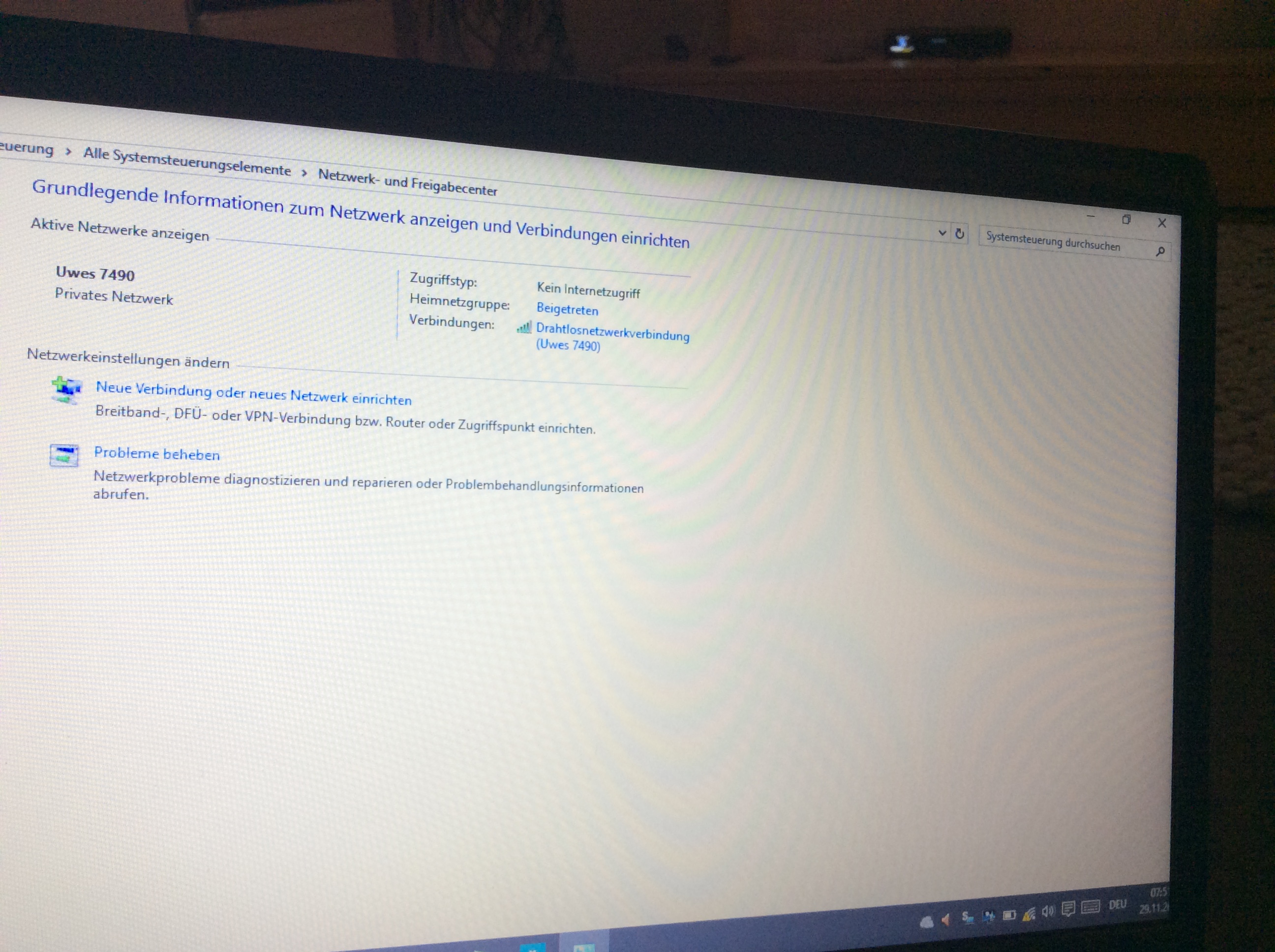

Hallo, habe das gleiche Problem, jetzt schon alles so gemacht wie beschrieben, was mache ich falsch... Könnte Ausflippen, komme Gestern von einer Reise zurück und muss unbedingt ein paar Sachen drucken und nun das... Bin verzweifelt... Anbei ein paar Bilder Danke für Hilfeimage.jpgimage.jpeg
Habe es geschafft...
