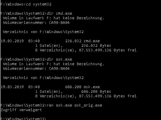

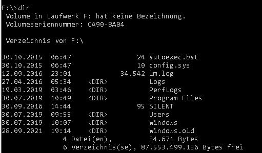

Die Methode "utilman" bzw "osk" funktioniert leider nicht da das System gelockt ist, vermutlich wegen
hibernate-status. Auch per Linux-Stick geht es nicht wirklich weiter.

Jetzt gerade habe ich die Systemplatte (die SSD) in nem externen Gehäuse hier am Rechner hängen,
aber da scheitert es an den Rechten etc.

Es müsste mir nur gelingen das Passwort zu resetten, das wäre das einfachste.
Wg hibernate-status scheitert das dummerweise, ich kann den utilman/osk/cmd-trick daher nicht anwenden :(
