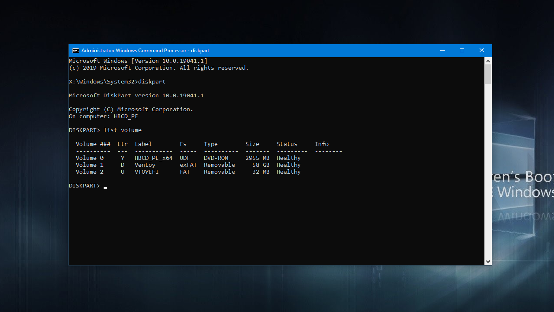

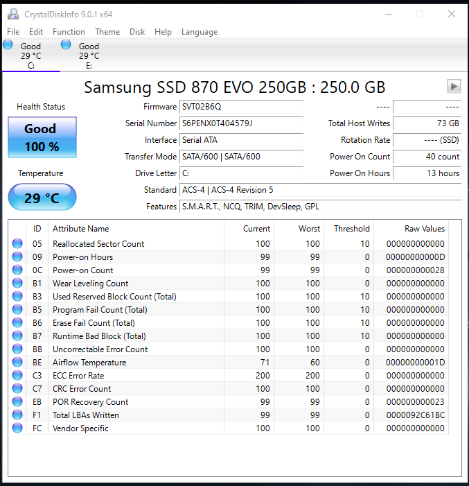

redjack1000 schrieb:
Also hast du es nicht geprüft.

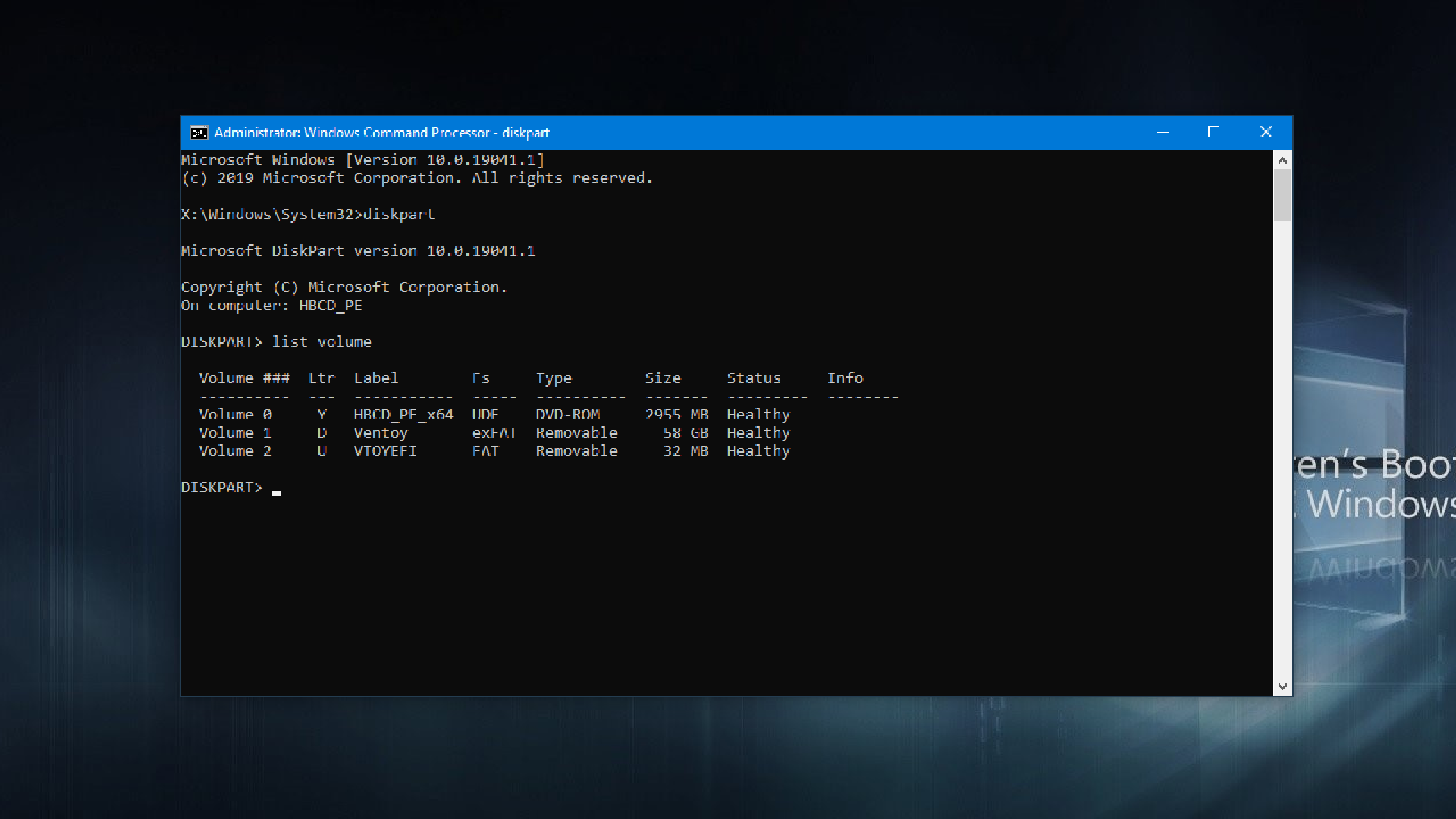

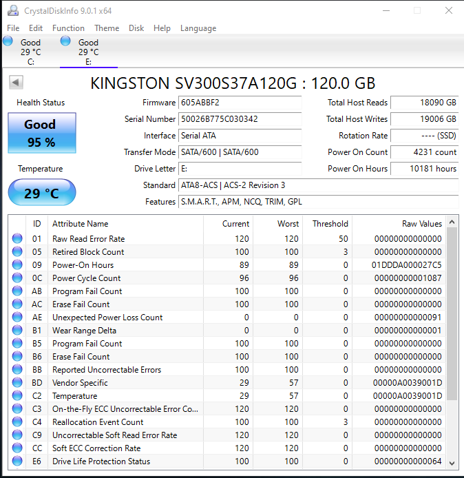

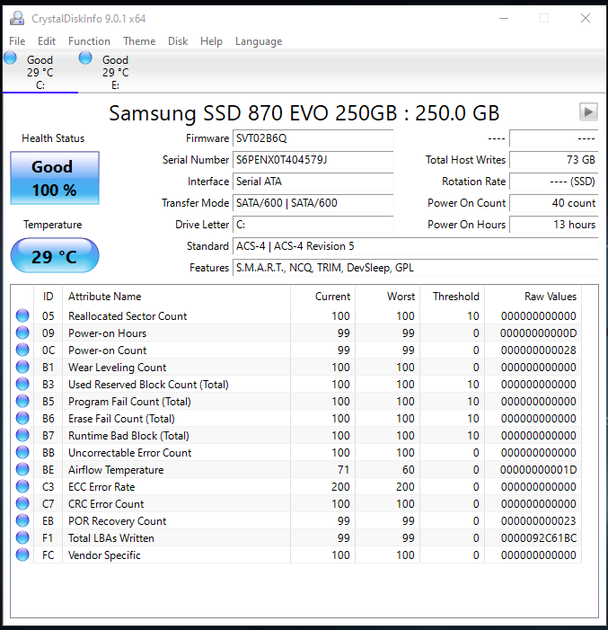

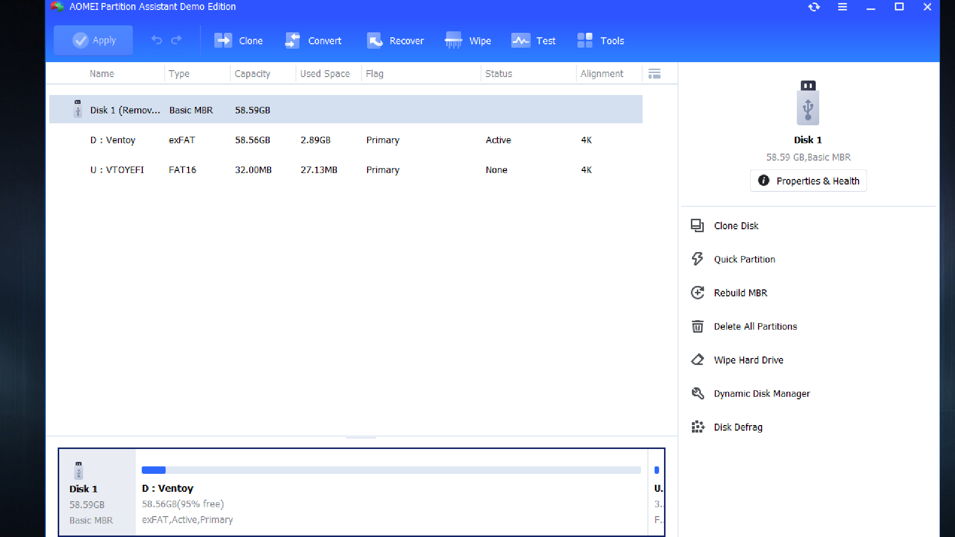

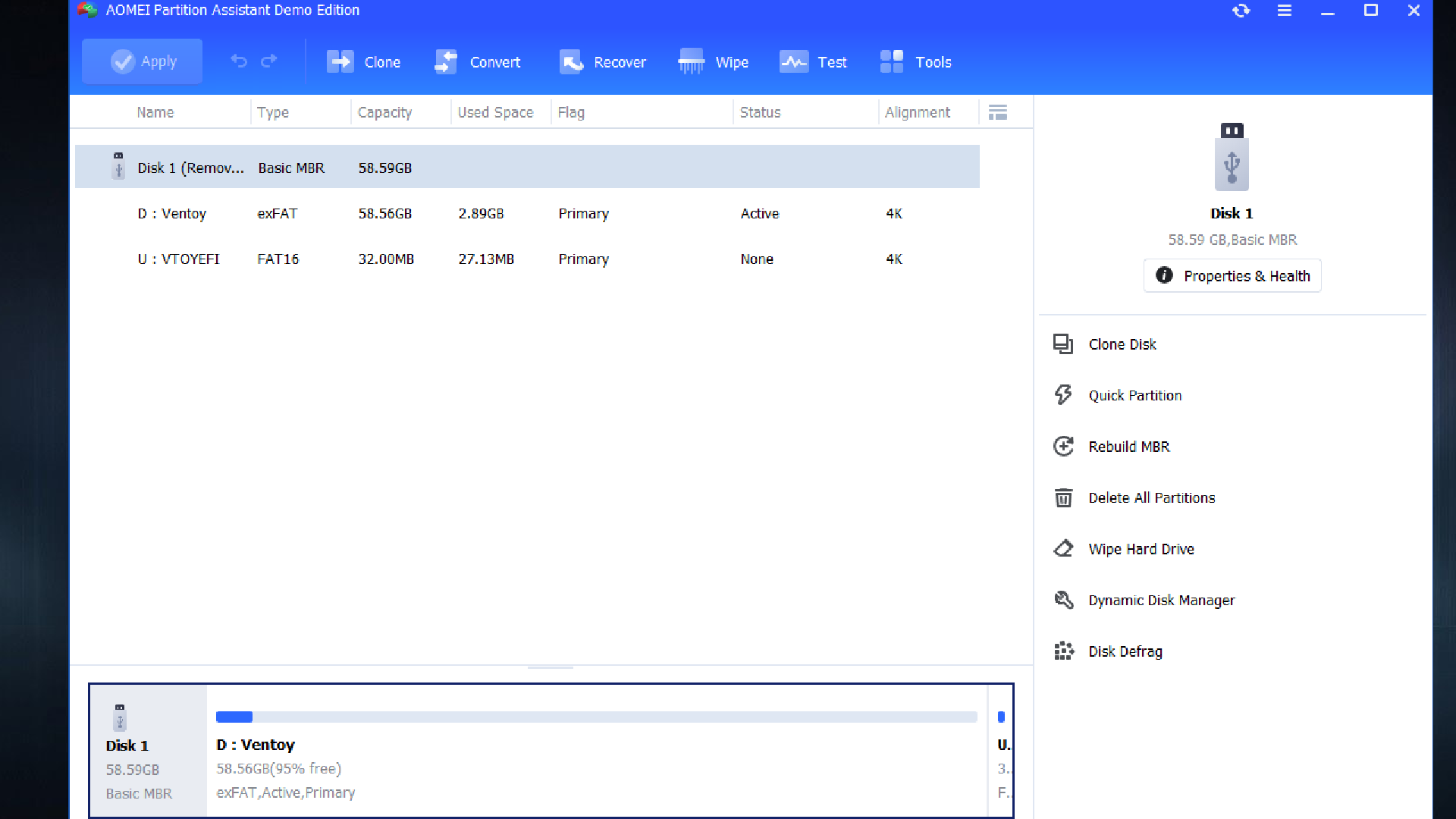

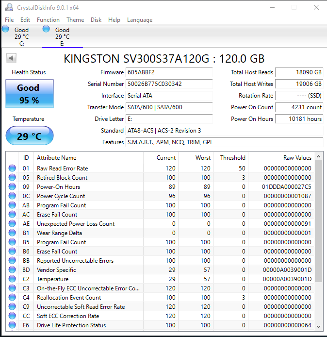

Erstelle dir einen startfähigen USB Stick mit -> https://www.hirensbootcd.org/ , starte von dem Stick, starte Crystdiskinfo, stelle davon einen Screenshot in das Forum.
CU
redjack
Hab es gemacht leider wurde dort die WD Green m.2 ssd nicht erkannt
Ich denke die platte ist somit kaputt wenn ich nichts finde.
