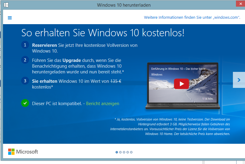

Win 10 upgrade nicht möglich, Prozesser (T9300) wird nicht unterstützt ?

Windows 10 erwartet einige Hardwarefeatures, die die CPU implementieren muss. Wenn das bei deiner nicht der Fall ist, läuft Win10 nicht. Das war auch schon bei Windows 8 so, nur das Win10 nochmal einige Anforderungen drauf gelegt hat.
PS: Schau mal ins BIOS, ob da das Feature "NX Bit" deaktiviert ist. Das muss aktiviert sein, soweit mich nicht alle täuscht. Vielleicht ist es damit schon getan.
PPS: Wird auch "Execute Disable Bit" genannt. Laut ark.intel.com kann deine CPU das. Ist also vielleicht eins der anderen Features, die erwartet werden.

Laut Intel ARK unterstützt der T9300 das XD-Feature. Ob das NX-Bit aktiviert ist, kannst du mit "wmic OS Get DataExecutionPrevention_Available" prüfen. Da sollte dann in der Ausgabe eine Zeile mit "TRUE" dabei sein. Und wenn die aktuelle Version von Windows 7 eine 32bit-Variante ist, dann sollte auch das PAE-Bit aktiviert sein, was mit "wmic OS Get PAEEnabled" geprüft werden kann. Bei einem 64bit-Windows ist der zweite Test nicht notwendig.
Und jaaaaa, auch "alte" Prozessoren werden unterstützt, denn die benötigten Features sind ebenfalls alt.

Nixdorf schrieb:Laut Intel ARK unterstützt der T9300 das XD-Feature. Ob das NX-Bit aktiviert ist, kannst du mit "wmic OS Get DataExecutionPrevention_Available" prüfen. Da sollte dann in der Ausgabe eine Zeile mit "TRUE" dabei sein. Und wenn die aktuelle Version von Windows 7 eine 32bit-Variante ist, dann sollte auch das PAE-Bit aktiviert sein, was mit "wmic OS Get PAEEnabled" geprüft werden kann. Bei einem 64bit-Windows ist der zweite Test nicht notwendig.
Beides wird mit "TRUE" quittiert.
Ergo ist von daher "alles OK", aber die CPU wird halt nicht unterstützt...
Warum auch immer.....
Aber wie gesagt: Ich habe Zeit.....

Alle 64bit CPUs haben ein funktionierendes NX-Bit. Es kann sein daß jemand ein Murks BIOS hat aber ab C2D kann jede CPU Windows 10 nutzen. Die Vorraussetzungen sind genau die gleichen wie für Windows 8.
Processor: 1 gigahertz (GHz) or faster with support for PAE, NX, and SSE2 <- das trifft auf jeden x86-64 Prozessor zu. Etwas ältere CPUs haben wegen PAE oder NX ein Problem, z.B. Banias CPUs. Linux hat da übrigens das gleiche Problem: man braucht dann einen speziellen Kernel weil alle neueren Distros das NX Bit vorraussetzen.

Ich möchte meinen Thread nochmal ausgraben und anderen Mut machen. Habe es heute statt über die Update App, die sich weigerte, nun über die ISO DVD versucht. Und siehe da, Win 10 lässt sich installieren und läuft anstandslos und ohne Fehler. Weiss nicht warum die Win10 App bei meinem T9300 Prozessor die Install verweigert hatte.
