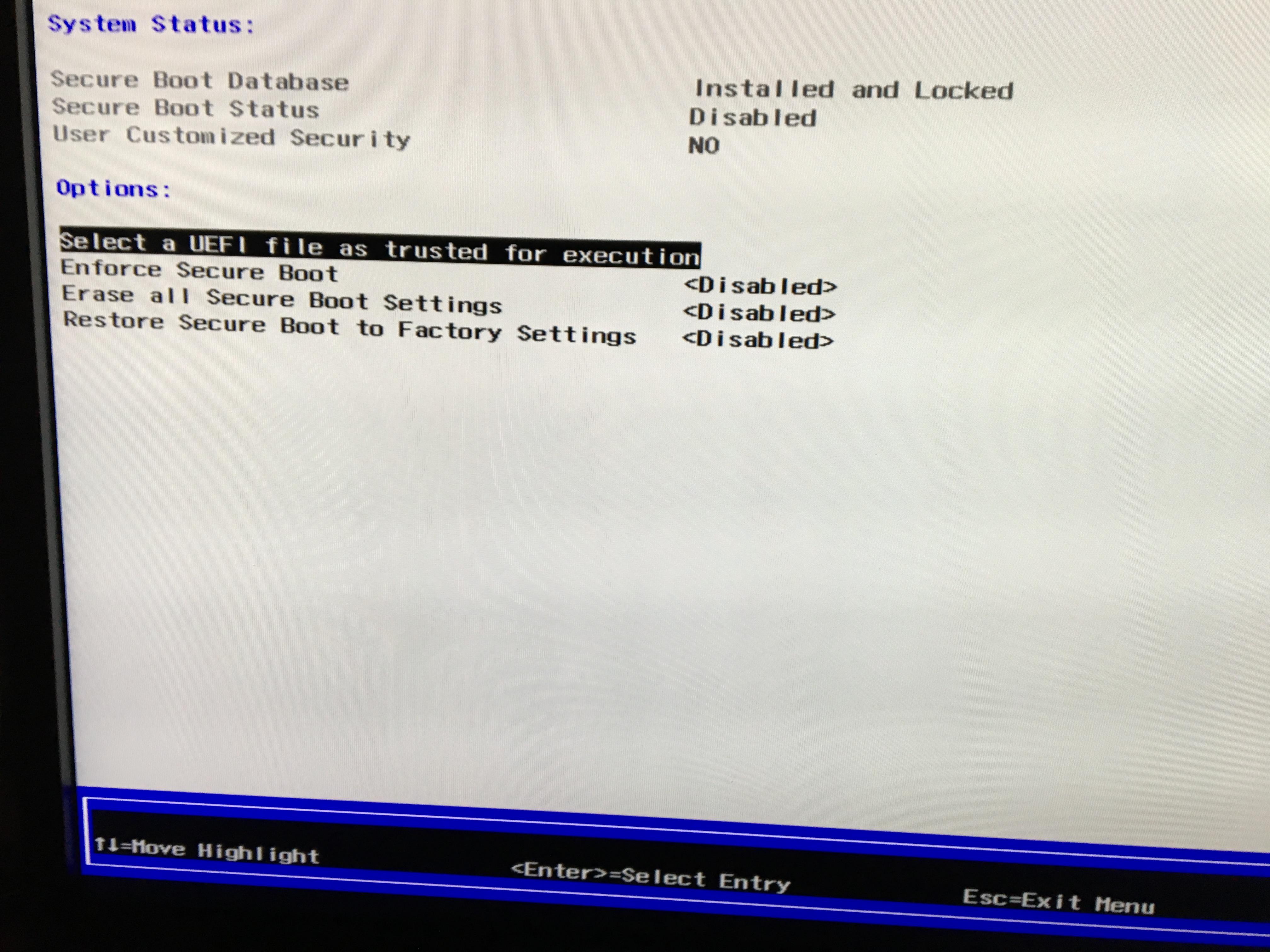

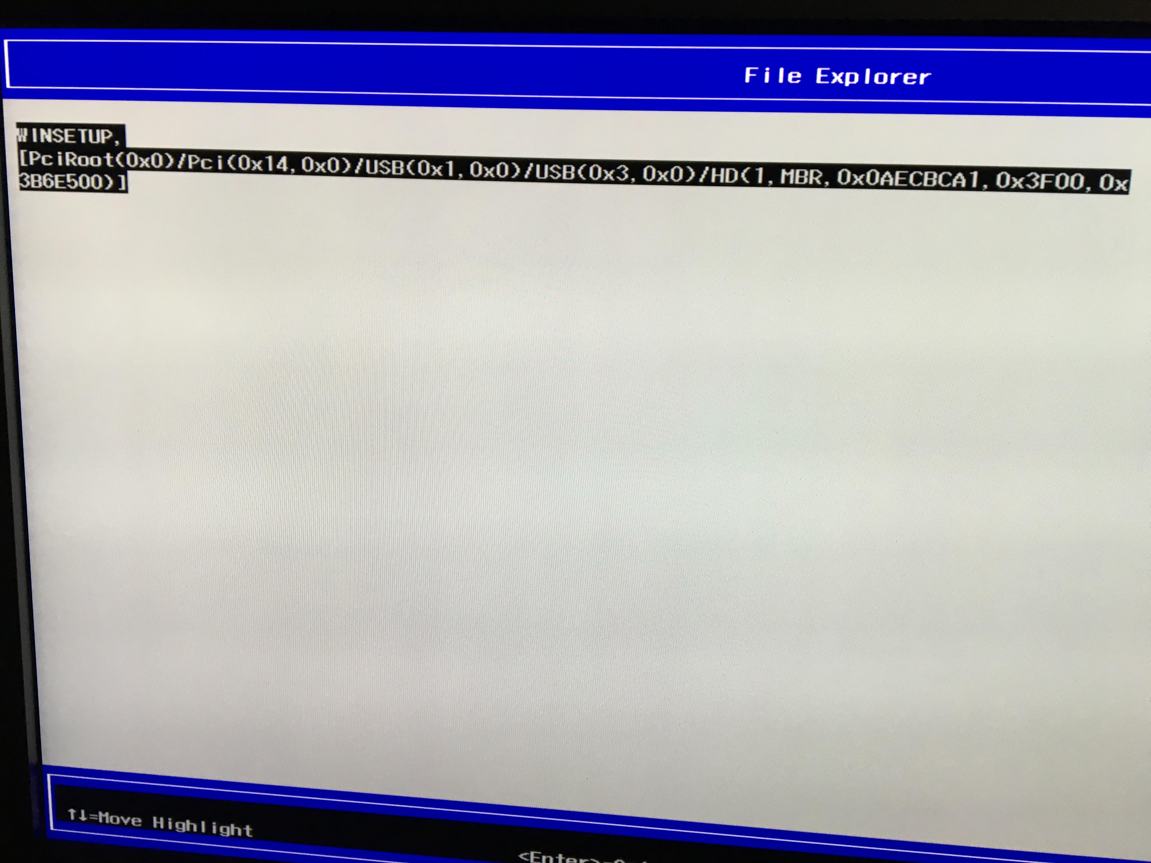

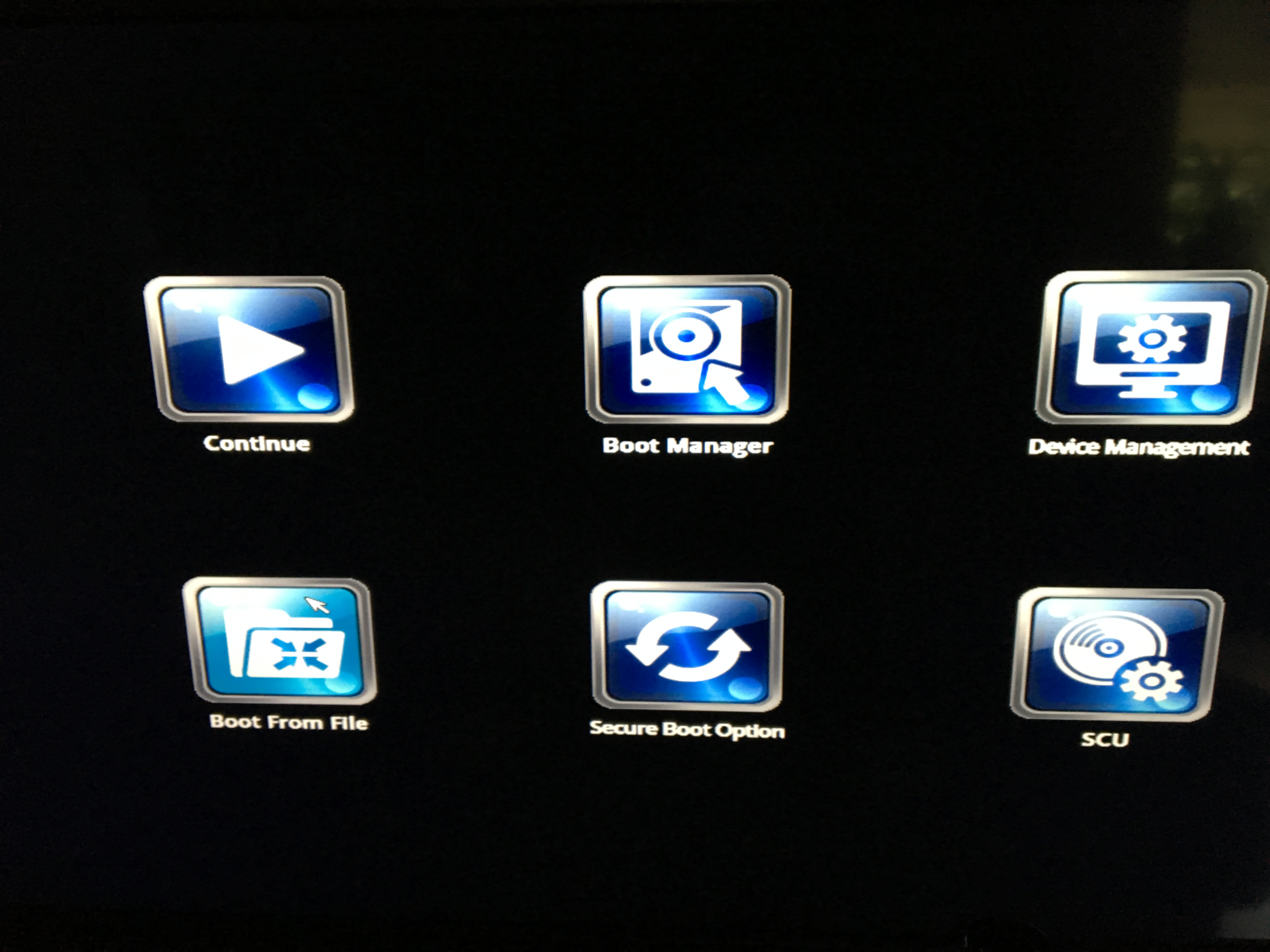

Meine Auswahlmöglichkeiten sind äußerst begrenzt siehe Fotos.
Boot Manager? Klingt doch recht logisch dafür, oder?
Ansonsten, Handbuch lesen.
Im bootmanager steht nichts drin.
wenn ich boot from file nehme und dann die
bootmgr.efi
dann kommt nur bootmgr.efi boot failed

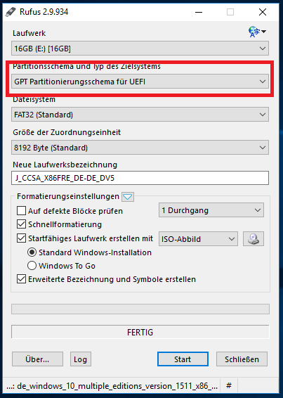

1. Win 10 32 bit Iso mit Hilfe des Media Creation Tools herunterladen
2. Mit rufus die Iso auf einen USB Stick entpacken. Dabei darauf achten dass unter Partitionsschema "GPT für Efi Computer" ausgewählt ist. Siehe Bild Unbenannt.PNG
3. den PC Stick mit eingetecktem USB Stick starten während du die ESC Taste drückst
4. Jetzt müsste der PC Stick unter Bootmanager die Möglichkeit anbieten vom USB Stick zu booten
5. WIndows installieren
