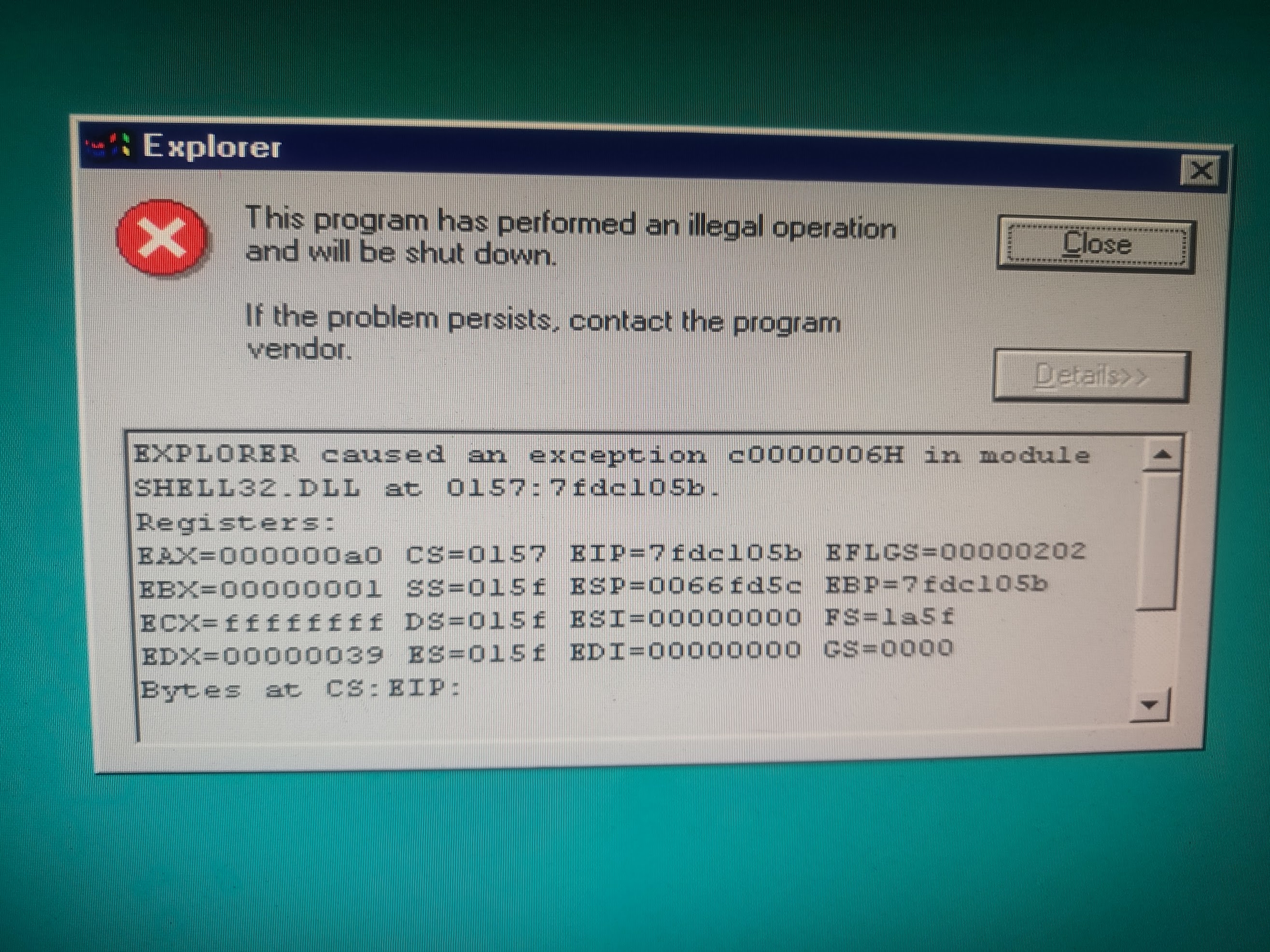

Heute als ich ihn wieder hochfahren wollte, kam diese Meldung hier:
Wenn 95 fast geladen ist, bevor diese Meldung erscheint, läd der Rechner auch 10sek. so komisch.
Was könnte das denn sein :confused_alt:
Ich kenne das nur von XP, wenn man da irgendwie die ganze Hardware auswechselt und dann den Rechner hochfahren möchte, aber doch nicht bei 95, zumal ich ja gar nichts verändert habe...
Reaktionen: RaptorTP
Der Windows Explorer erzeugt eine exception. Wenn du nichts verändert hast, dann etwas am Rechner. Backup vorhanden? Dann die Festplatte vom Backup neu bespielen.

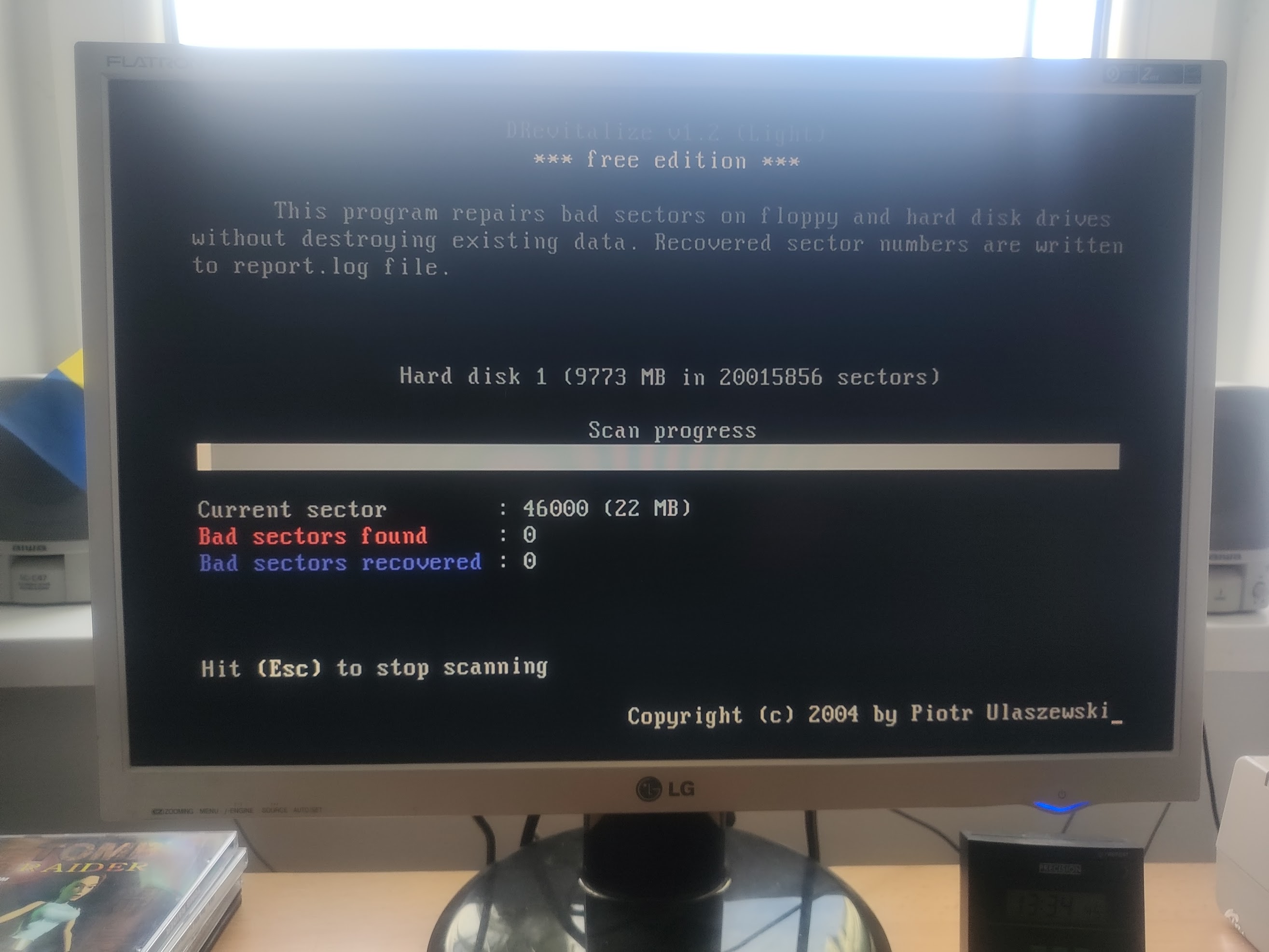

Scandisk spinnt am Ende bei den 10 Fehlerhaften Sektoren rum und wird nicht fertig, aber die hatte er vor dem heutigen Problem auch schon gehabt.
Ich fürchte ich müsste morgen den Rechner komplett neu installieren.

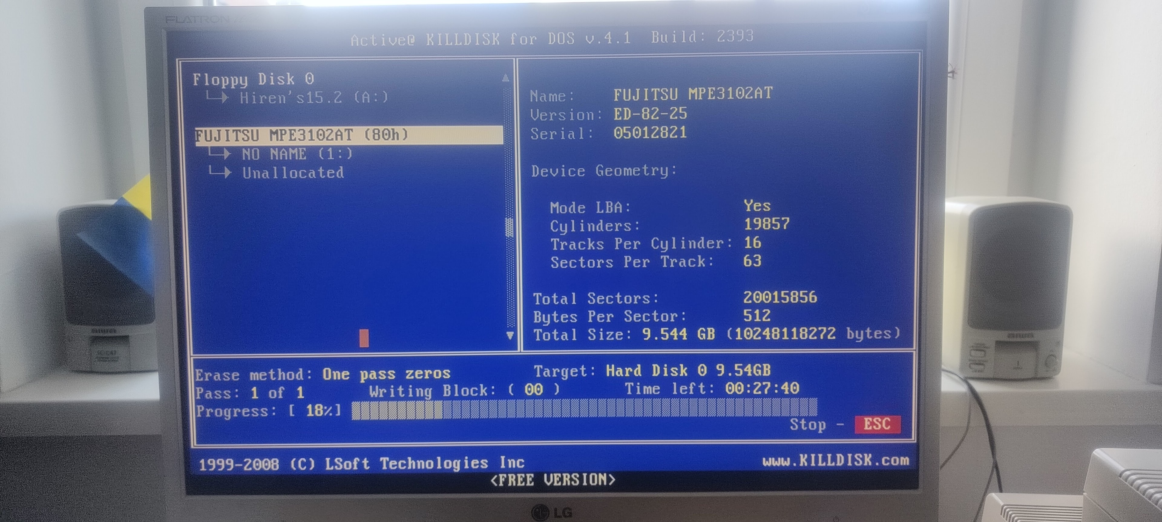

Allerdings würde ich gerne mal die HDD komplett formatieren, nur mit welchem Programm?
In der Hoffnung, dass diese Fehlerhaften Sektoren verschwinden.

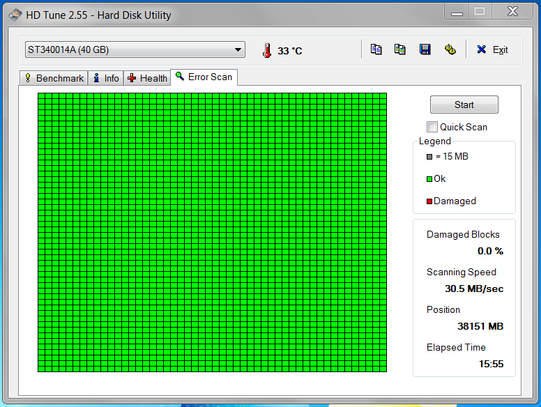

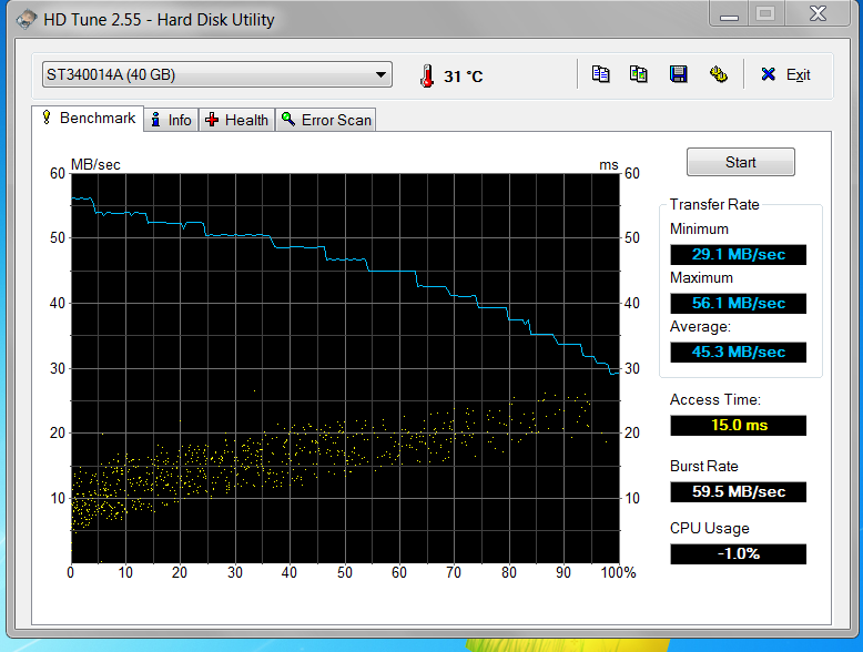

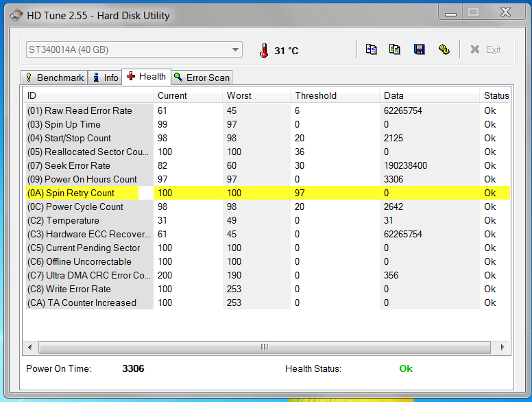

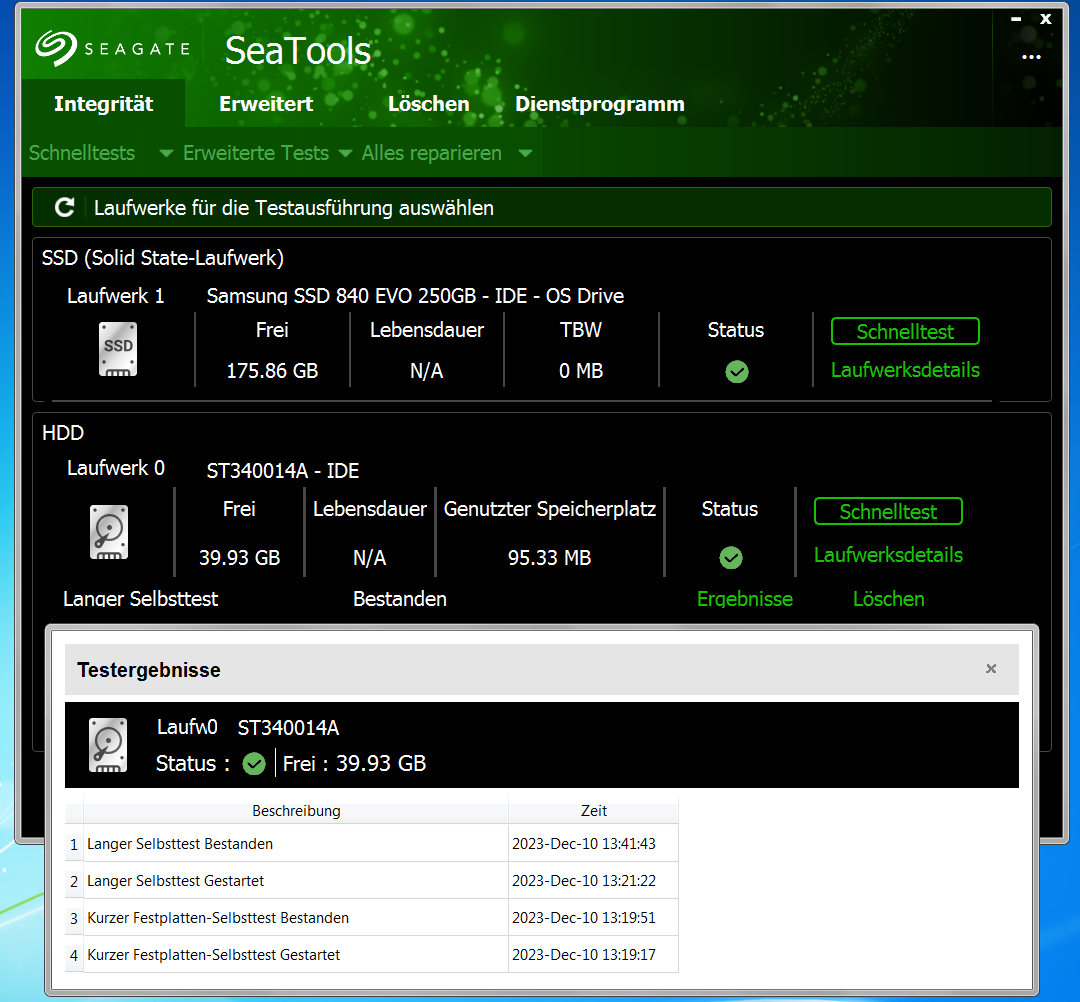

Werde ich mir mal ansehen!
Ich habe aber schon mal etwas probiert, noch sieht es gut aus.
Um 15Uhr ist das wohl durchgelaufen, läuft schon fast 2h!
Mir ist außerdem aufgefallen, dass nach dem 95 installieren einige Bad Sectors dazugekommen sind.
Und dann auch noch am Anfang wo nie welche waren.
Mal sehen, kann auch gut sein, dass diese Meldung von der HDD kam, da irgend eine Datei von Windows beschädigt worden ist.

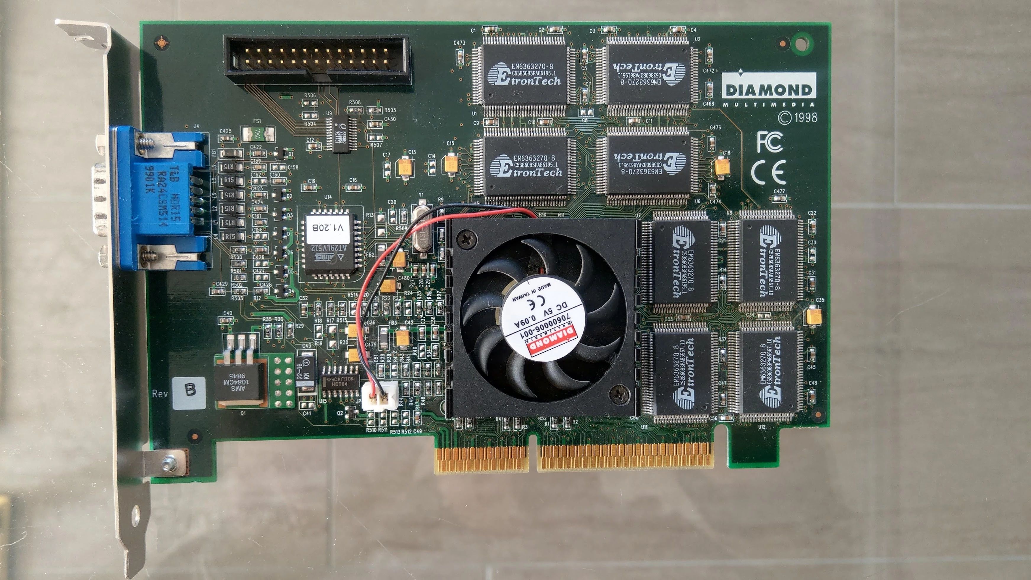

Ach was ... was an Hardware hast du denn da am Start ? :)
Reaktionen: iron_monkey
Aber runtergetaktet auf 200Mhz, weil dort kein Lüfter verbaut ist!
