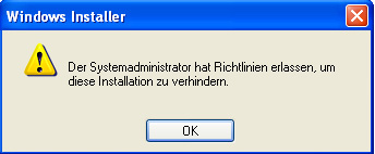

ich hab formatiert und Windows XP+SP2 draufgemacht. Doch ich kann nicht mehr alle Programme und Spiele draufmachen, die ich vorher hatte. Ich bekomme andauernd solche Fehlermeldungen, wie z.B. einen Fehler mit der Nummer 1605, der besagt, dass ein bestimmtes Hintergrund-Programm die Installation verhindert. Alle Hintergrund-Programme zu schließen bringt nichts. Wenn ich jedoch die gleiche CD in meinen Brenner tu und von dort aus installiere, hab ich keine Probleme.
Ich bin Systemadministrator, bekomme aber den Fehler1.
Die gleiche CD im Brenner, hab ich kein Problem.
Manchmal steht, wenn ich vom normalen DVD-LW installieren will, dass die Autorun-Funktion nen Fehler gemacht hat (is ein Fenster von der automatischen Fehlerberichtserstattung). Im Brenner bekomm ich dann den Fehler2. Wenn ich dann auf wiederholen klicke, dann kommt das gleiche Fenster wieder. Abbrechen führt zum Fehler1.
Kann mir da wer helfen? Die A. von MS wollen für ne Supportmail 49 Euro+16 %MwSt.
Gibt es da nen Patch? Hat einer von euch das gleiche Problem? Bei meinem Bekannten funzt der SP2.
Sicherheitspatches sind alle installiert. Ich hab gestern noch ne Mail an den DVD-LW-Hersteller geschickt, dauert vielleicht noch wegen Feiertagen ein wenig.
mfG

Also so wie ich das jetzt verstehe hast du Probleme mit dem DVD-Laufwerk. Haste alle IDE-Kabel richtig angeschlossen? Passiert dasgleiche wenn du nurs SP1 draufmachst?
Ja, alle Kabel sind richtig angeschlossen. Vorher hatte ich den SP1 drauf, bei dem ging das alles noch ohne Probleme.
Ich hab nicht nur mit dem DVD-LW Probleme, sondern auch mit dem Brenner.
Es gab doch mal so nen Installer, den man installieren musste, vielleicht brauch ich den.
Hast du das SP2 über ein bestehendes SP1 System installiert? Wenn ja, ist das unter Umständen schon der Übeltäter. Eine nachträglich Installation des SP2 verursacht oft Probleme. Einziger vernünftiger Ausweg ist dann eine komplette Neuinstallation mit integriertem SP2.

Generell zu deinem Problem mit Fehlermeldung 1605.
Meistens wird es von einem Programm verursacht, wo du bereits installiert hast.
Überprüfe deswegen mal deine Ereignisanzeige ob du dort einen Hinweis findest, was das Problem verursacht.
Start / Ausführen / eventvwr.msc
Überprüfe da mal Anwendungen und System.
Bei Servicepack2 kann es vielleicht vorkommen, das einige Programme nicht mehr laufen durch die Sicherheitsbeschränkung Data Execute Prevention.
Da muß man dann nach einem Patch schauen.
Auch nochmal Info;
http://www.rz.fh-ulm.de/rz/docs/msierror.htm
http://support.microsoft.com/default.aspx?scid=kb;en-us;Q323217
http://consumer.installshield.com/kb.asp?id=Q108474
http://support.microsoft.com/kb/823522
Vielleicht hilfts
Gruß
Fiona
Wenn du versuchen möchtest WinXP-Servicepack nochmal als Reparatur drüber zu installieren, kannst du folgendes machen;
Start / Ausführen / msconfig.
Bei Systemstart alles deaktivieren.
Weiter auf Reiter Dienste.
Bei Microsoft Dienste ausblenden den Haken reinmachen, sonst startet Windows nicht richtig.
Den Rest auch deaktivieren.
Neustart und Servicepack erneut installieren.
Wenn du keinen Hinweis findest, kannst du das auch als Troubleshooting nehmen.
Starte die Dienste und Services bei Systemstart nach und nach und teste, ob du dann die Fehlermeldung erhälst.
Wenn die dann kommt, weiß du woran es liegt.
Dann kannst du schauen, ob es einen Patch oder eine Lösung gibt.

Ich hab einfach formatiert und plötzlich ging es wieder.
