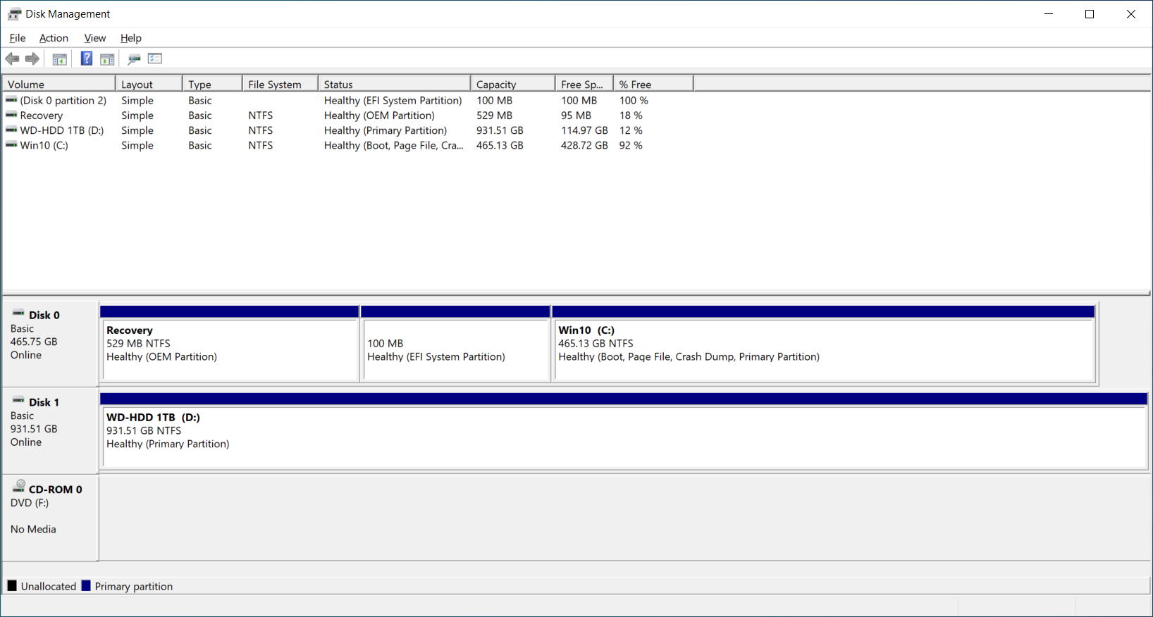

Danke vielmals, UEFI etc. war mir echt neu. Jetzt sollte es so passen:
Das mit der 128 GB SSD gucke mich mir morgen nochmal an, ob die echt im Bios nicht zu finden ist.
