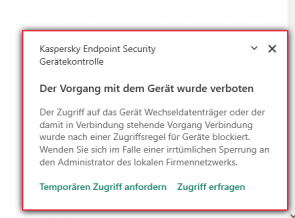

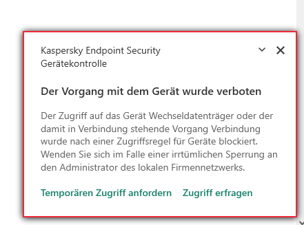

Der PC, ein "HP Compaq Elite 8300 SFF", stammt aus einer Haushaltsauflöung, wurde als Firmencomputer genutzt und mit "Bitlocker" gesichert. Die PIN konnte durch einen Angehörigen in Erfahrung gebracht werden.

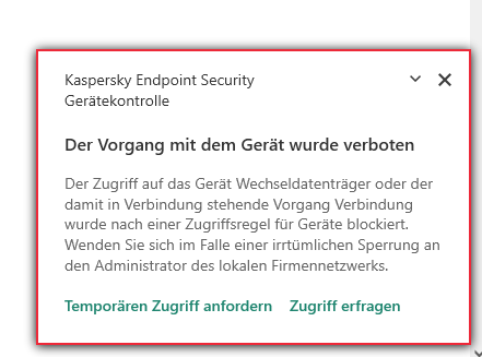

Leider hatte der ehemalige Nutzer nur eingeschränkte Nutzungsrechte. Ein USB-Stick mit Windows10 Iso wird nicht anerkennt.
Es kommt immer eine Meldung das dies nicht möglich ist und andere Rechte erfordert.
Ich bekomme keinen "Temporären Zugriff" es wird ein Kennwort velangt, welches ich natürlich nicht habe.

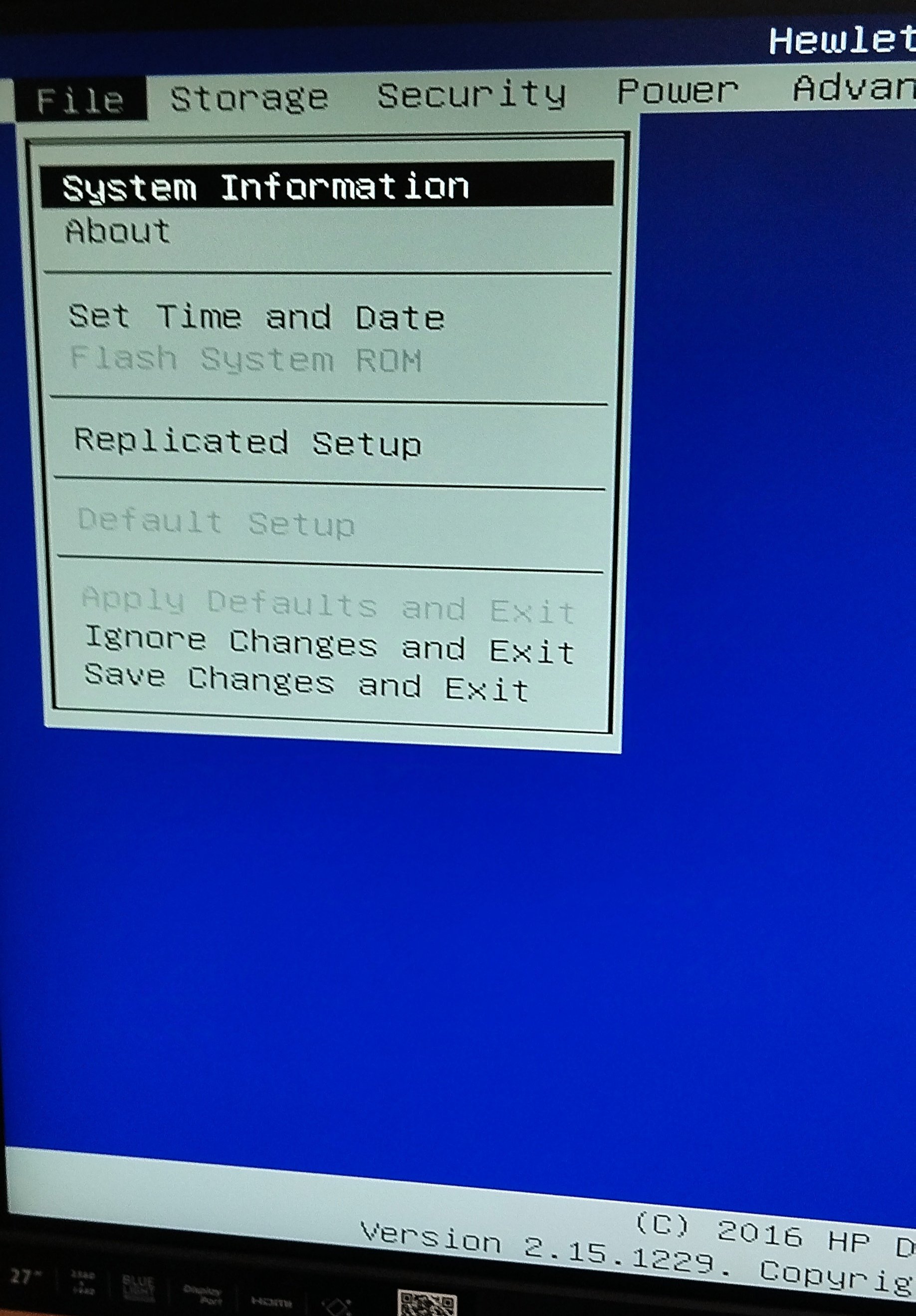

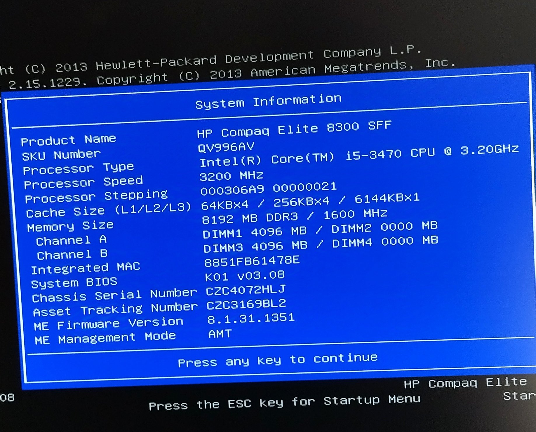

Von der HP Seite:

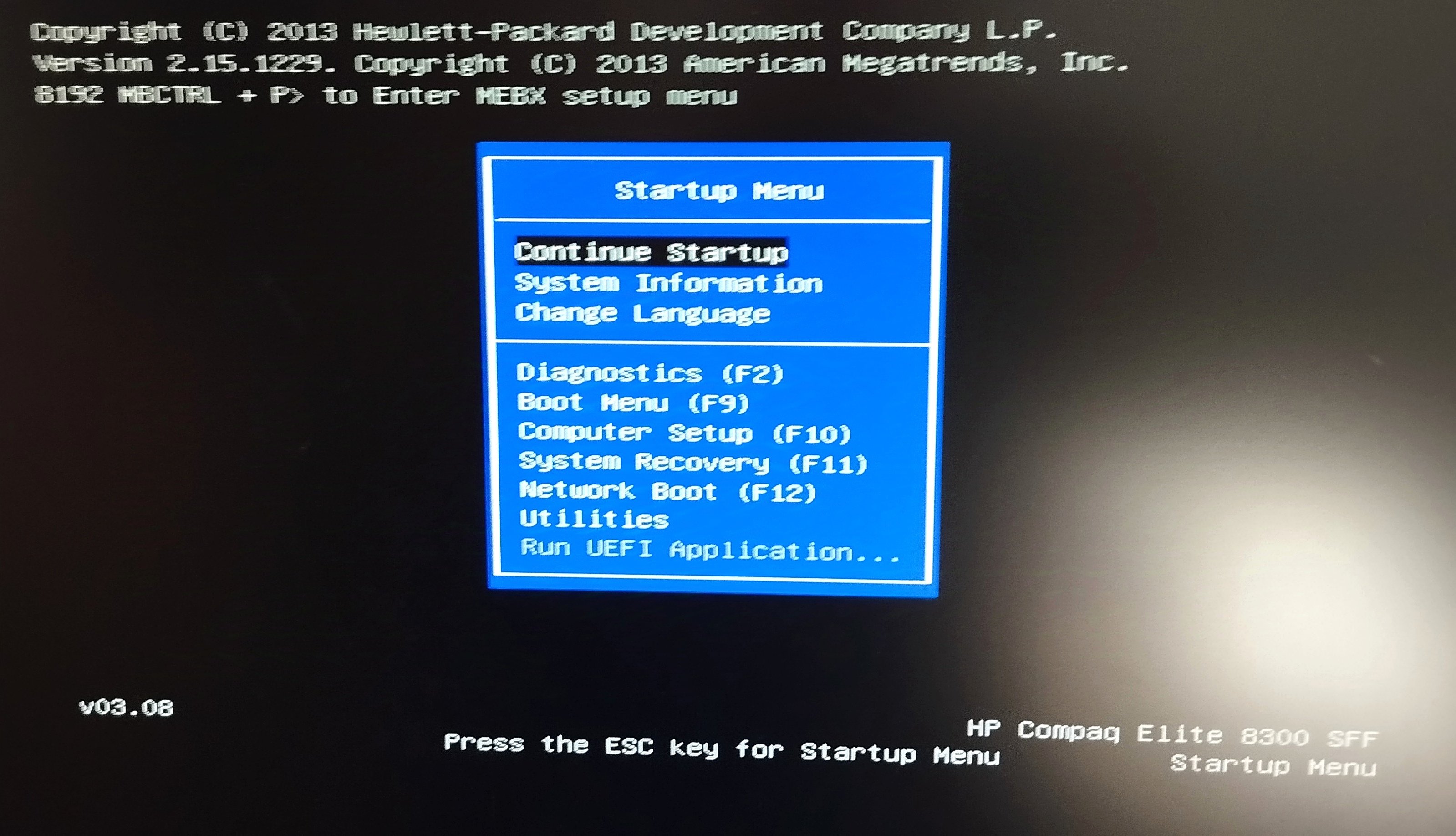

"Sie können das BIOS-Einrichtungsdienstprogramm während des Startvorgangs öffnen, indem Sie beim Systemstart eine Reihe von Tasten drücken.
Schalten Sie den Computer aus und warten Sie 5 Sekunden lang.
Schalten Sie den Computer ein und drücken Sie sofort wiederholt die Taste Esc, bis das Startmenü geöffnet wird.
Drücken Sie F10, um das BIOS-Einrichtungsdienstprogramm zu öffnen.
Drücken von F10 zum Öffnen des BIOS-Einrichtungsdienstprogramms

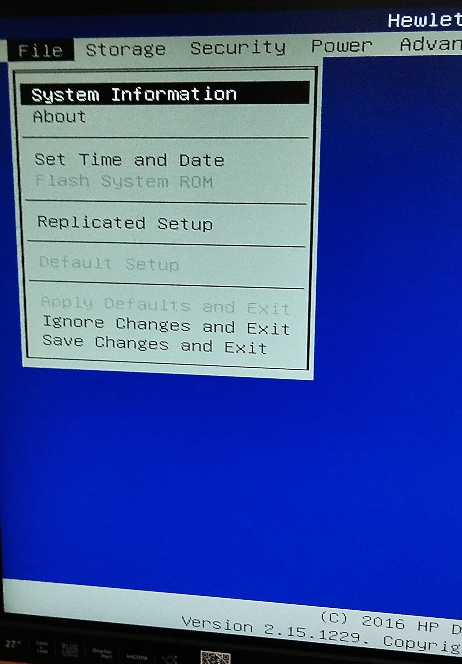

Bei mir gibt es den PKT "BIOS Setup" nicht.

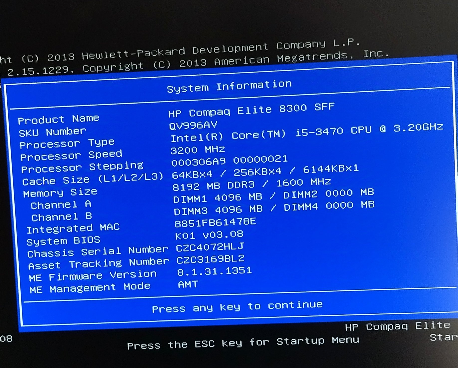

2. F9 Boot device option und dann von dem USB Stick starten und bei der Installation die SSD formatieren.

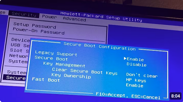

schau mal beim Punkt Computer Setup (F10), ob du dort die Registerkarte Security o.ä. findest und dort etwas von Secure Boot oder Reset steht. Gerne vorher nochmal einen Screenshot hier posten.
Edit: Habe mal ein Bild aus einem YT Thumbnail gefunden.
Probier mal, ob du da Clear Secure Boot Keys benutzen kannst.

Nö, aber das Menü F9 um den Stick auszuwählen und davon zu booten

Und wie bereits in dem anderen Thread geschrieben ist F10 Bios Setup halt dein BIOS

Auch dieser Stick wird vom PC nicht angenommen.
Es fehlt das Passwort vom Administrator-HHerscher über den PC und das konnte ich nicht in Erfahrung bringen.
Siehe #7
Ein frisches Ventoy hat sich bei mir kürzlich auch die Zähne an Secure Boot ausgebissen - wenn möglich (erstmal) abschalten.

Im BIOS des Gerätes ist der Zugriff auf USB-Geräte aus Sicherheitsgründen gesperrt, die Sperre lässt sich nur durch Eingabe des Passworts aufheben.
Es gibt für ältere Geräte Listen im Internet mit Standard-Passwörtern, um wieder vollständigen Zugriff auf alle BIOS-Einstellungen zu bekommen

Guuuten Morgen, auch das funktioniert nicht.
Stick in den PC, F9 gedrückt gehalten und es kommt "Enter Setup Passwort".
Gleiches bei F10 !!
