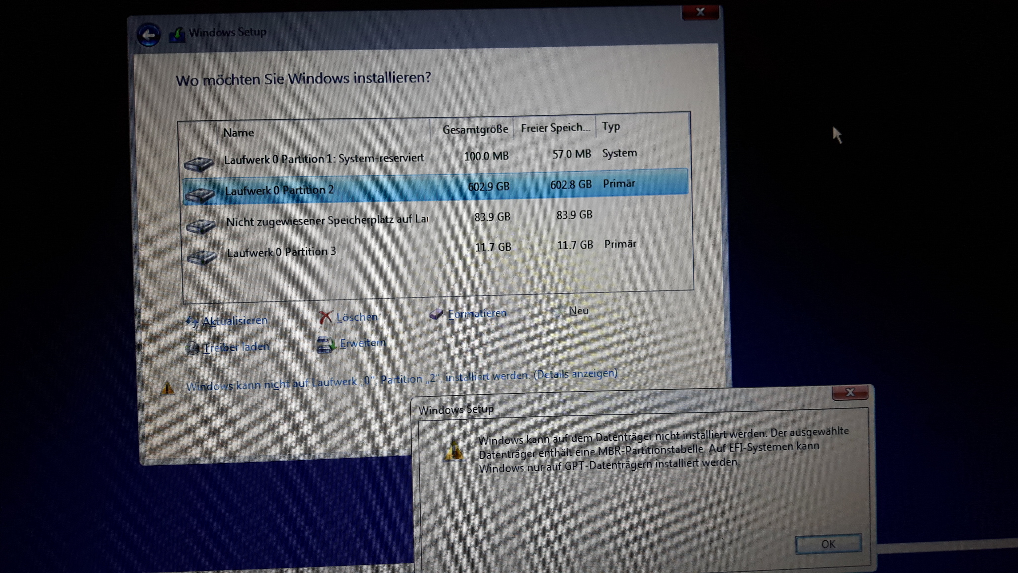

Habe auf einem ASUS Notebook Win7pro und möchte nun win10 installieren. Bei der Installation erkennt Windows keinerlei neu gekauften Lizenz Key. Fehlermeldung? MBR-Datei Partition vorhanden. Win10 benötigt GPT Datenträger. Hab schon neue Partition erstellt. Jedoch sind alle MBR Partitionen. Wie kann ich eine GPT Partition erstellen? Komme nicht mehr ins ursprüngliche win7 zurück. in die DOS Eingabemaske komme ich noch.

Alle Partitionen löschen und Windows machen lassen. Windows erstellt dann alle nötigen Partitionen.

Eventuell klappt es auch noch, das Windows 10 Setup aus Windows 7 heraus zu starten. Ein neuer Lizenzkey ist dann, soweit Windows 7 aktiviert war, nicht nötig.

Also, die Festplatte ist in MBR Formatiert, da aber im UEFI modus instaliert werdem soll verlangt das Setup nach einer GPT formatierten Festplatte.
Die geünschten anwendungsdaten ( was für daten, Programme) sollten extern gesichert werden, danach kann Win sauber installiert werden.
Also entweder die Festplatte umwandeln, oder aber win 10 im Legacy modus instalieren.
Wie das ganze geht ist über die SuFu und gängige suchmaschinen usw. nachzulesen.

MBR bzw. GPT ist primär ein Partitionsschema und betrifft die komplette Platte und damit alle darauf befindlichen Partitionen. Die Frage ist jetzt ob du bei der ganzen Aktion nicht deine W7 Partition gelöscht hast?

Also nach deinem bild zu urteilen is die Festplatte bereits geleert worden. Dort steht Gesamtgröße und der freie speicher entspricht dem. Sieht für mich nach einer formatierten Platte aus. Ansonsten, falls keine Formatierung stattgefunden hat, Einfach Setup abbrechen und halt in win 7 booten.
Im Umkehrschluss bedeutet das, das man evtl. mit rettungstools die alte partitionstabelle wieder herstellen "könnte" sofern nichts wirlich formatiert wurde.. Da bin ich mir nicht ganz sicher. Aber ich denke das die Daten futsch sind.

So wie ich das verstanden hab will er win 7 upgraden zu win 10 und hat dabei schon Partitionen auf der HDD/SSD erstellt. Wenn diese bereits die alten gelöscht hat wirds knifflig die alte partitionstabelle wiederherszustellen. Oder aber ich hab das komplett falsch aufgefasst. Aber für mich liest sich das als ob er das auf der eigentlichen win 7 platte getan hat.

Hallo Buffi64!
Was hast Du bisher getan? Teile mal bitte alle Deine bisherigen Aktionen (der Reihenfolge nach) mit.
Evtl. könnte das alte Win7 bzw. die Daten noch auf dem Bereich mit dem "nicht zugewiesenen Speicherplatz" vorhanden sein...

Hab mir einen Win10USB Stick mit Lizenz gekauft und wollte diesen installieren
System sagte dann immer MBR Partition vorhanden
Hab dann die vorhandene Partition verkleinert und neue erstellt, jedoch ohne Erfolg
Dann das Bios upgedatet
Win10 Setup jedoch nicht möglich und zurück nach win7 auch nicht möglich
Dann Euch kontaktiert
Dann im DOS Eingabemodus mit diskpart MBR zu GPT umgewandelt, war innerhalb von 2 sec. vorbei
Danach konnte ich win10 installieren, jedoch waren alle alten Dateien futsch- Naja, muss ich halt alles wieder neu einrichten
Nun läuft Win10Home
Festplatte zeigt nun NTFS System an? Warum?

Mit GPT oder MBR wird die Festplatte initialisiert und mit NTFS oder FAT32 wird formatiert, wenn zuvor Partitionen festgelegt wurden ...
Wie die Platte initialisiert worden ist, kannst du z.B. feststellen, wenn du im Gerätemanager die Eigenschaften deiner Platte unter Laufwerke aufrufst und dann auf Volumes wechselst und AUFFÜLLEN auswählst. Hier wird dir dann angezeigt, wie die Platte initialisiert worden ist. = Initialisierung = Partitionsstil.
Ein EFI System besteht nur, wenn die Systemplatte mit GPT initialisiert wurde und die Installation via UEFI Bootloader gestartet wird.
Andere Platten im System könnten dann auch mit MBR initialisiert sein. In einem EFI System aber nicht zu empfehlen.
Wenn du die Daten behalten wolltest, hättest du das setup.exe vom Stick unter win7 starten müssen, dann wird ein Upgrade gemacht und alle Daten bleiben erhalten.
Steht übrigens auch, da wenn man von Stick bootet und Upgrade wählt.
Ein Stick hättest du dir auch nicht kaufen müssen die 150€ hättest du dir sparen können, denn es wäre auch immer noch kostenlos gegangen.
Die Fehlermeldung kommt, weil deine win7 install im CSM/bios Modus installiert wurde, du jetzt aber von UEFI USB bootest, hättest du von USB ohne UEFI Vorsatz gebootet, wäre die Meldung nicht erschienen.
