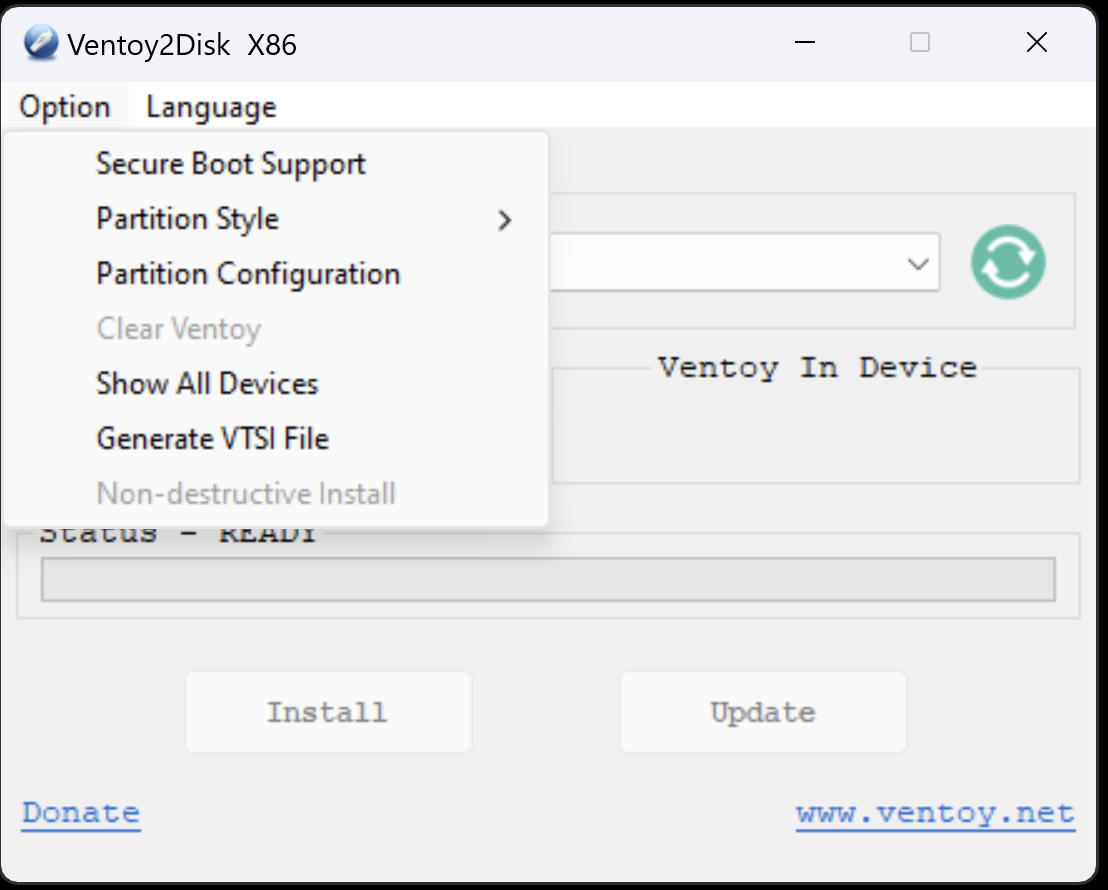

Oder Du erzeugst hier einfach ein ISO, und verwendest dann weiter Ventoy für den USB Stick (ohne Secureboot Option,
und kopierst dann das ISO einfach auf den großen Bereich des Ventoy USB Sticks, und bootest damit.

Keine Ahnung ob dir der Weg über Ventoy überhaupt helfen wird.
Ich musste bei mir erst in Ventoy etwas umstellen, weil out-of-the-box funktionierte das Macrium-ISO nicht mit Ventoy. Du musst im Bootmenü STRG+D drücken, dann sollte ganz unten in rot stehen: "[Memdisk]". Und damit dann das ISO starten. Siehe auch HIER.
Wenn es funktioniert hat, kannst du den "Memdisk"-Modus auch dauerhaft für das Macrium-ISO aktivieren, siehe dazu HIER.
