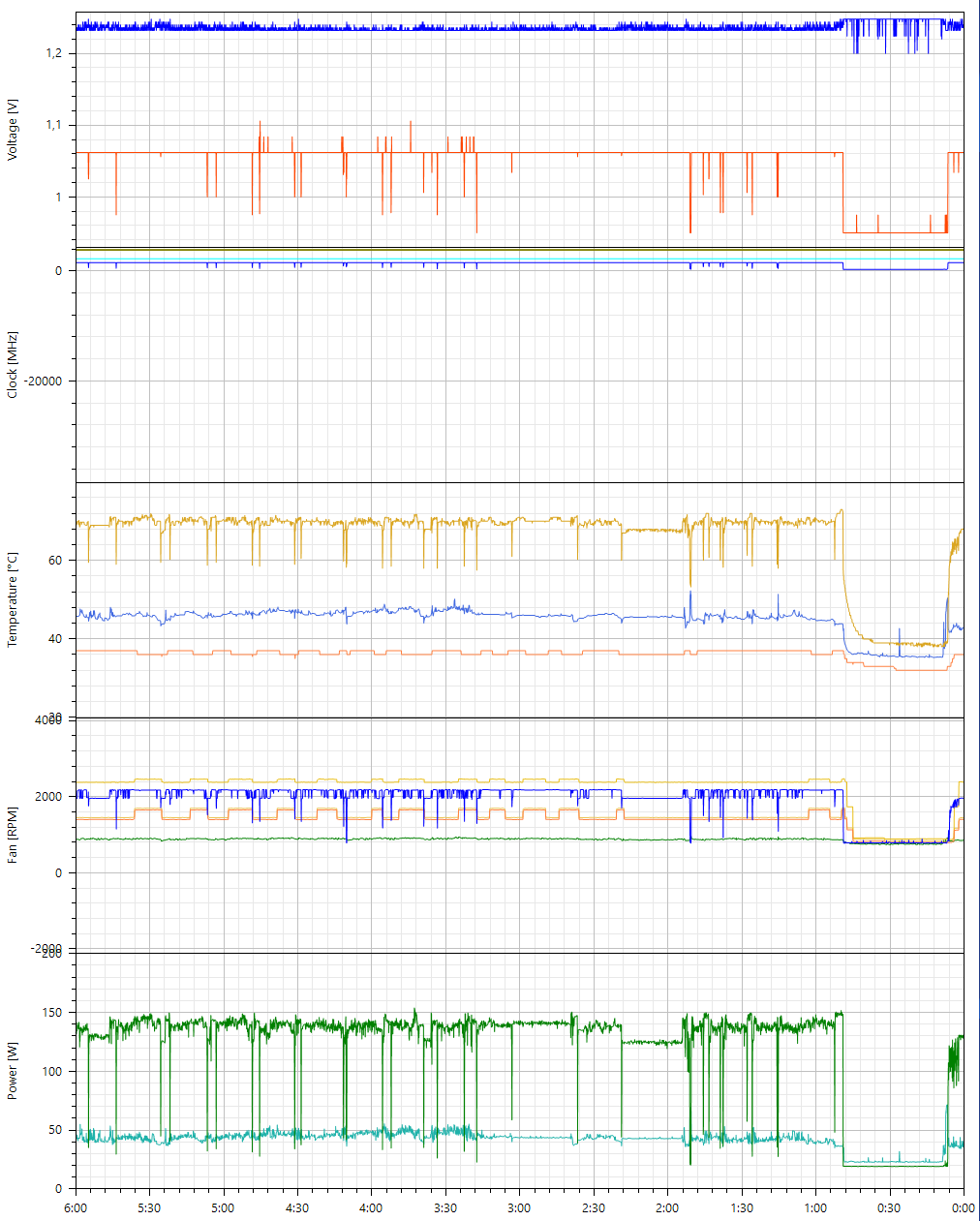

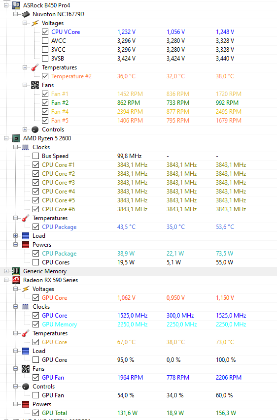

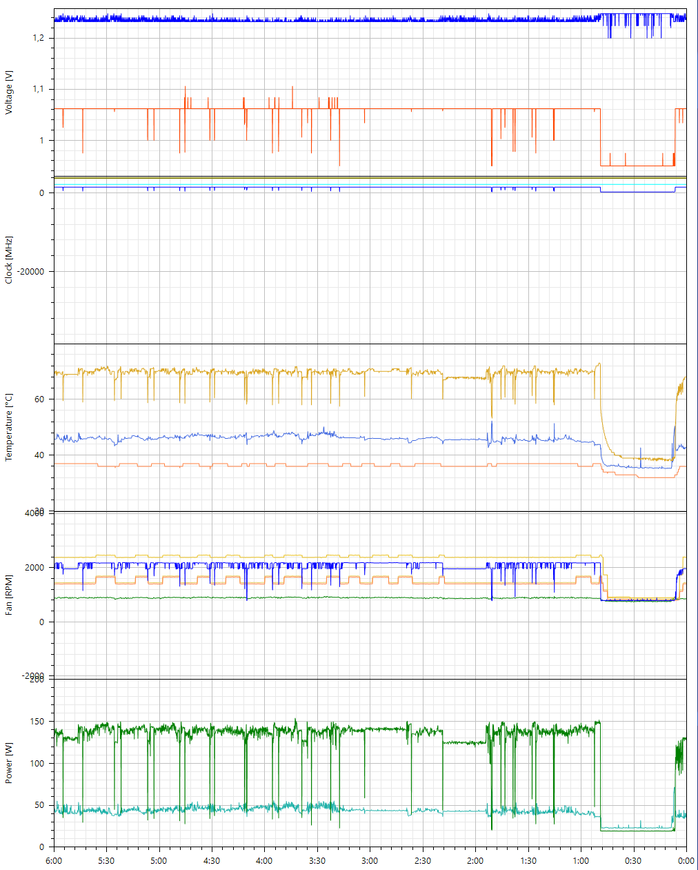

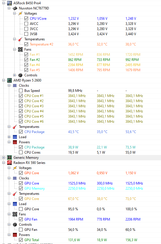

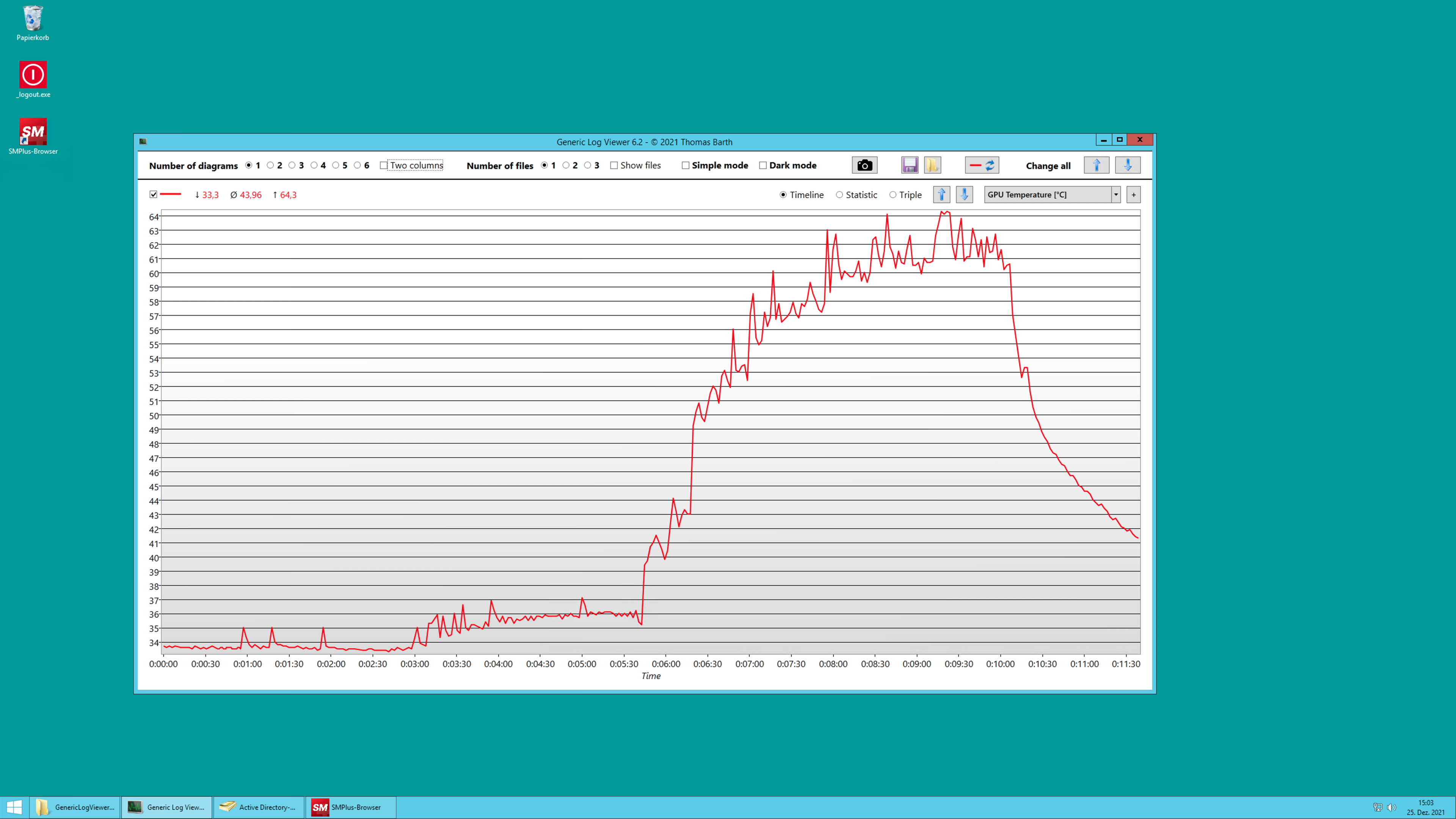

So, nach 10 Minuten Hitman spielen ist es abgestürzt...
Logs, Temperatur folgen...
Hier die Screenshots
sieht nicht direkt auffällig aus.
lade Dir mal Powermax runter
https://www.cpuid.com/softwares/powermax.html
Und Furmark
https://www.computerbase.de/downloads/benchmarks/furmark/
Und dann starte mal beide, wieder mitloggen
Powermax für die CPU (SSE, einfach auf start, erstmal nur 1 minute)
und furmark gpu stress test oder benchmark in deiner native auflösung
beides gleichzeitig laufen lassen. Bei mir bekomme ich damit eine Last, die es im normalen Betrieb nie gibt.
Wenn das stabil bei Dir läuft, würde ich die Hardware erstmal ausschließen
Reaktionen: BerkeAras
