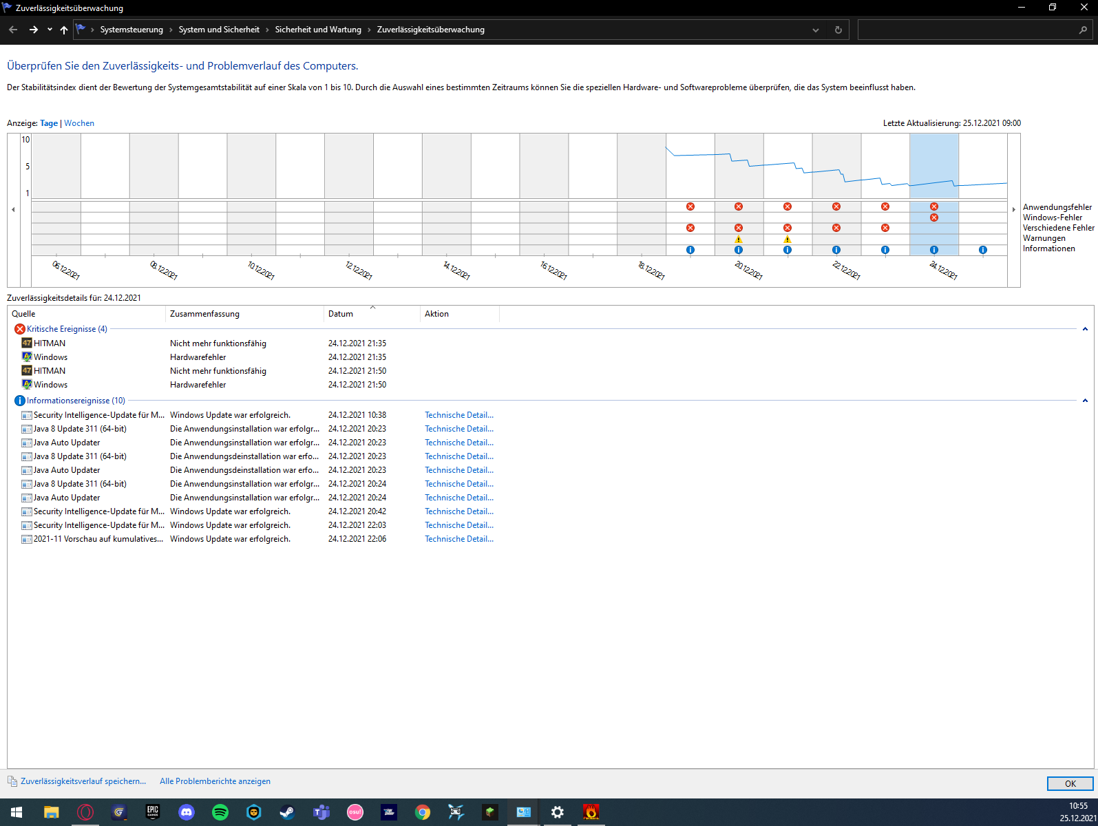

Hallo Zusammen,
Mein PC:
seitdem ich meinen neuen Fertig-PC (https://www.cyberport.de/gaming/gam...en-5-5600g-16gb-512gb-ssd-rtx-3060-win11.html) habe, habe ich einige Probleme damit:

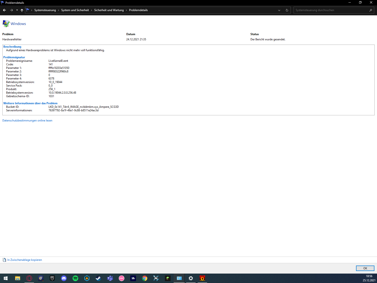

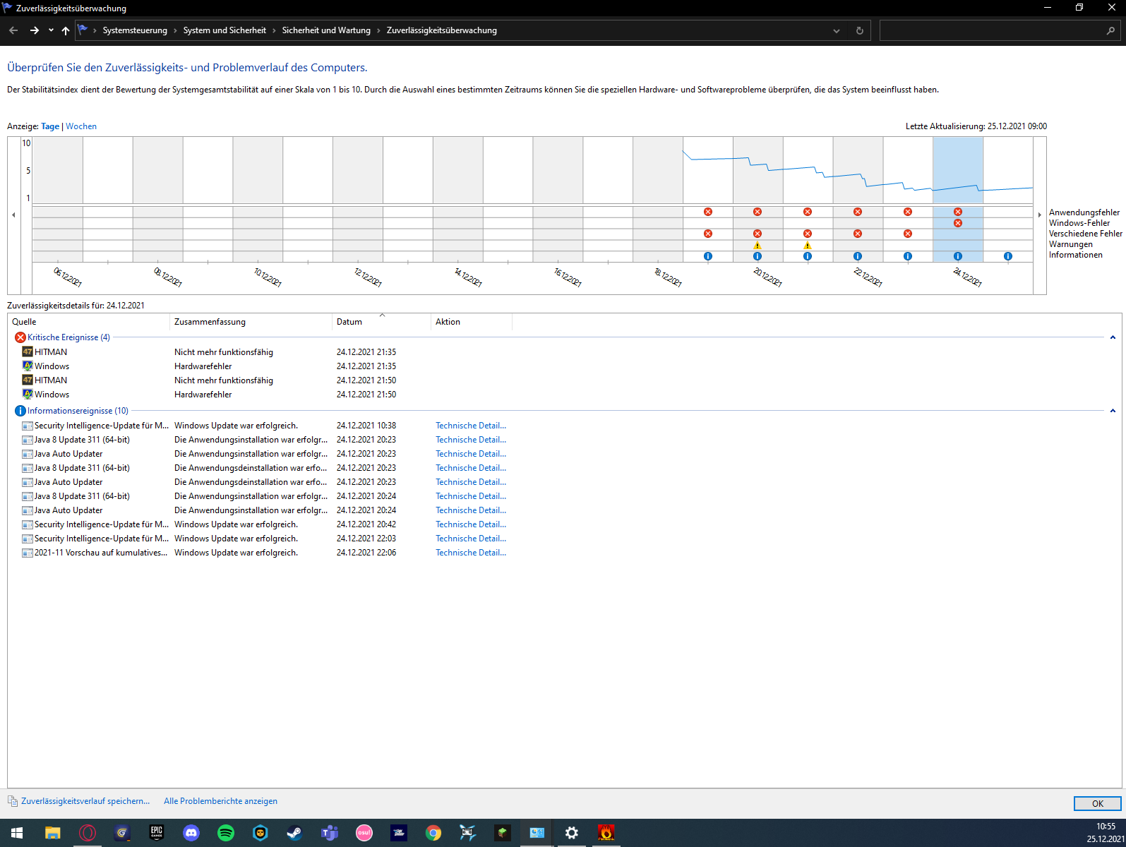

- Spiele stürzen häufig ab. Nach einer gewissen Spielzeit, gehen Sie einfach zu. Kein Bluescreen, kein Aufhängen, einfach zu (als hätte man ALT+F4 gedrückt). Zur Crash-Zeit gibt es im Zuverlässigkeitsverlauf immer ein Ereignis (siehe Anhang; LiveKerneEvent 141).

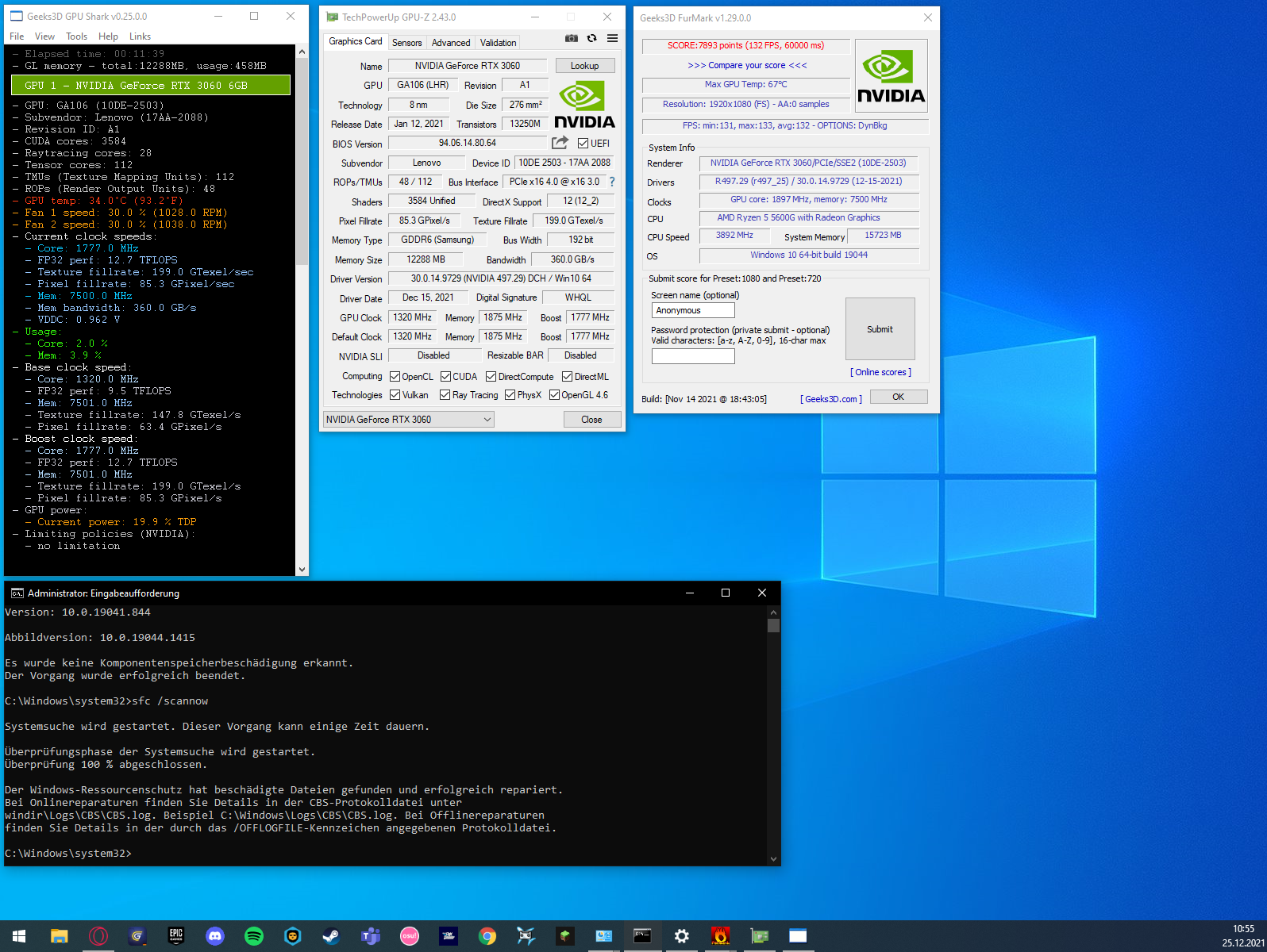

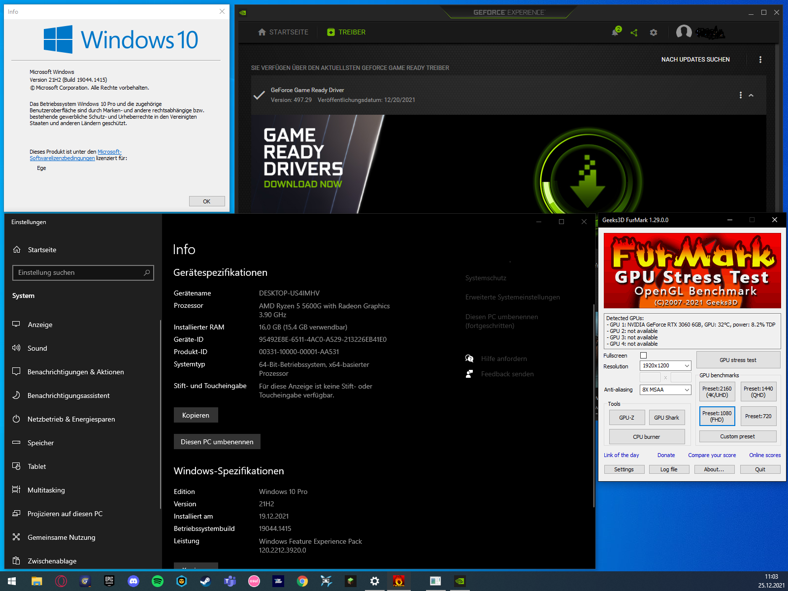

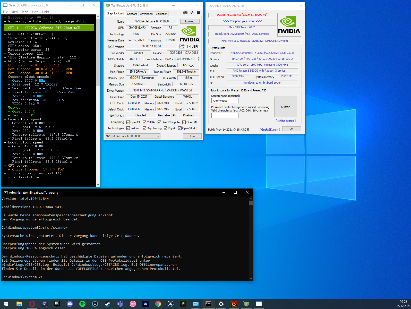

Grafikkartentreiber sind aktuell, erst heute wieder aktualisiert. Windows 10 ist aktuell, bereits 2x Clean Install durchgeführt, Clean Boot bringt auch nichts, DISM Check hat nix gefunden, SFC hat einige Dateien repariert.
Was könnte ich noch probieren?
Danke!

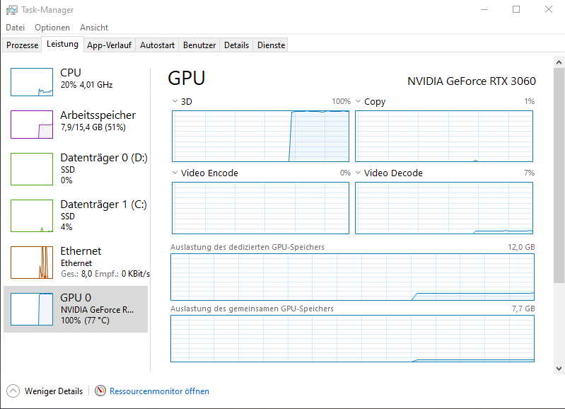

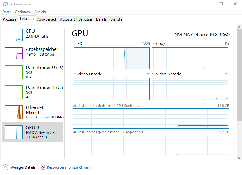

Ah, sorry. Temperatur habe ich immer im TaskManager abgelesen (siehe screenshot. Aktuell läuft ein Spiel)

Hast Du die CPU oder GPU übertaktet? Wenn die Angabe stimmen, hat der PC ein 380 Watt Netzteil? Das ist schon etwas knapp bemessen, wenn da die eine oder andere Lastspitze auftritt, kann an der GPU ggf. zu wenig Saft ankommen.

Unzuverlässig. Bitte mit beispielsweise MSI Afterburner auslesen.
Btw: ID 141 ist meistens Hardware. Welche, versuchen wir herauszufinden. Generell würde ich aber nicht allzu viel an dem Teil machen sondern dem Händler überlassen.

Der "LiveKernelEvent ID 141" ist übel und bezieht sich in der Regel auf die Grafikkarte/Treiber,
muss aber nicht sein, wenn was anderes alles mitreißt.
Ich hatte da auch mal damit zu Kämpfen und musste u.a. das OC der CPU,
welches jahrelange stabil lief, um 100MHz senken.
Hier kann je nachdem ein Windows Update dafür verantwortlich sein,
z.B. CPU Microcode Updates welche ja auch über Windows Update kommen.
