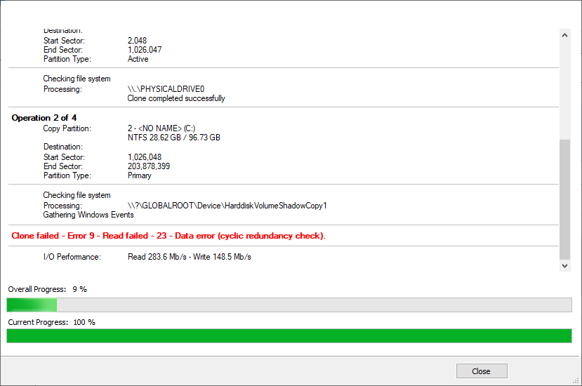

Irgendwas war wohl mit dem USB-Stick faul, also habe ich Macrium Reflect angeschmissen. Nach 9% bricht der Kopiervorgang mit Fehler 9 ab:
Habe recherchiert, dass das ein Fehler mit dem Dateisystem bzw. defekte Sektoren auf der Ausgangsplatte bedeutet, was mit einem Checkdisk behoben werden kann. Also, Checkdisk durchlaufen lassen, allerdings kommt der Fehler auch jetzt noch.
Was tun? :)

edit2: Ok, hab's schon gefunden, offenbar gibt es eine Option, um defekte Sektoren zu überspringen: https://blog.macrium.com/techie-tuesday-imaging-disks-with-bad-sectors-69f42253f10d Werde es dann demnächst nochmal versuchen!
So, jetzt versuche ich es wieder und derselbe Fehler kommt, obwohl ich das Überspringen defekter Sektoren in den Einstellungen aktiviert habe, wie im oben verlinkten HowTo beschrieben ist. Und nu weiß ich nicht so recht weiter...

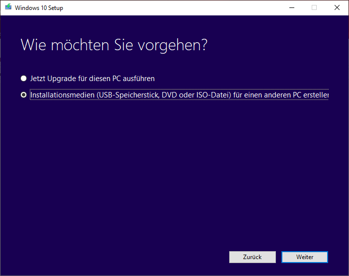

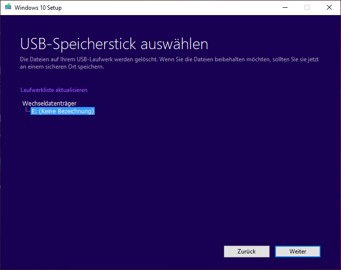

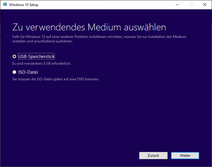

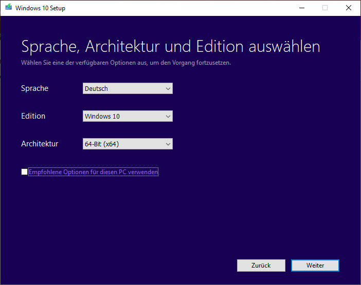

Nicht umsonst gibt es die Media Tool Seite.
https://www.microsoft.com/de-de/software-download/windows10
Bei Tool jetzt herunterladen direkt auf USB Stick.

@Terrier Was bringt denn ein neuer USB-Stick? Und was soll man sonst tun, wenn die Ausgangsplatte defekte Sektoren hat und chkdsk nicht hilft?
Nochmal zwecks Übersicht: Ich habe versucht Macrium zum Klonen zu nutzen, was fehlgeschlagen ist. Und ich wollte versuchen Clonezilla zu nutzen, bin aber daran gescheitert, dass der mittels Rufus mit Clonezilla bespielte Stick nicht booten wollte. Ist doch nicht so furchtbar unübersichtlich, oder? Zum Bootproblem habe ich hier auch noch einen eigenen Thread aufgemacht, wo einige gute Vorschläge gekommen sind: https://www.computerbase.de/forum/threads/asus-x61-bootet-nicht-von-usb.1899103/

Wenn die Ausgangsplatte die defekten Sektoren hat, dann klappt das halt nicht mit dem Übertragen auf einer neue Platte.

edit: Nun konnte ich mittels Clonezilla die Platte klonen. Auch dort gab es natürlich eine Fehlermeldung wegen defekter Sektoren, aber am Ende ist der Kopiervorgang abgeschlossen worden. Die Partitionen auf der SSD hatten zumindest dieselbe Datengröße belegt wie auf der HDD.

Hat sich herausgestellt, dass der Kopiervorgang der Partition, die die fehlerhaften Sektoren beinhaltete, beim ersten Fehler abgebrochen worden ist. Jetzt nutze ich Clonezilla mit der -rescue Option und es hat nach 8 defekten Sektoren mit dem Klonen weitergemacht. Ca ne halbe Stunde dauert es noch, dann werde ich berichten!
So, ich berichte: Das Klonen hat geklappt, Windows ist von der SSD gebootet. Statt 30+40 Sekunden ab Benutzeranmeldebildschirm dauert es nun 25+15 Sekunden. Immer noch ziemlich lange, aber doch eine Ecke schneller. Aufwendige Webseiten im Browser bringen das System immernoch etwas ins Schwitzen, aber da habe ich mir durch die SSD auch keine Verbesserungen versprochen.
