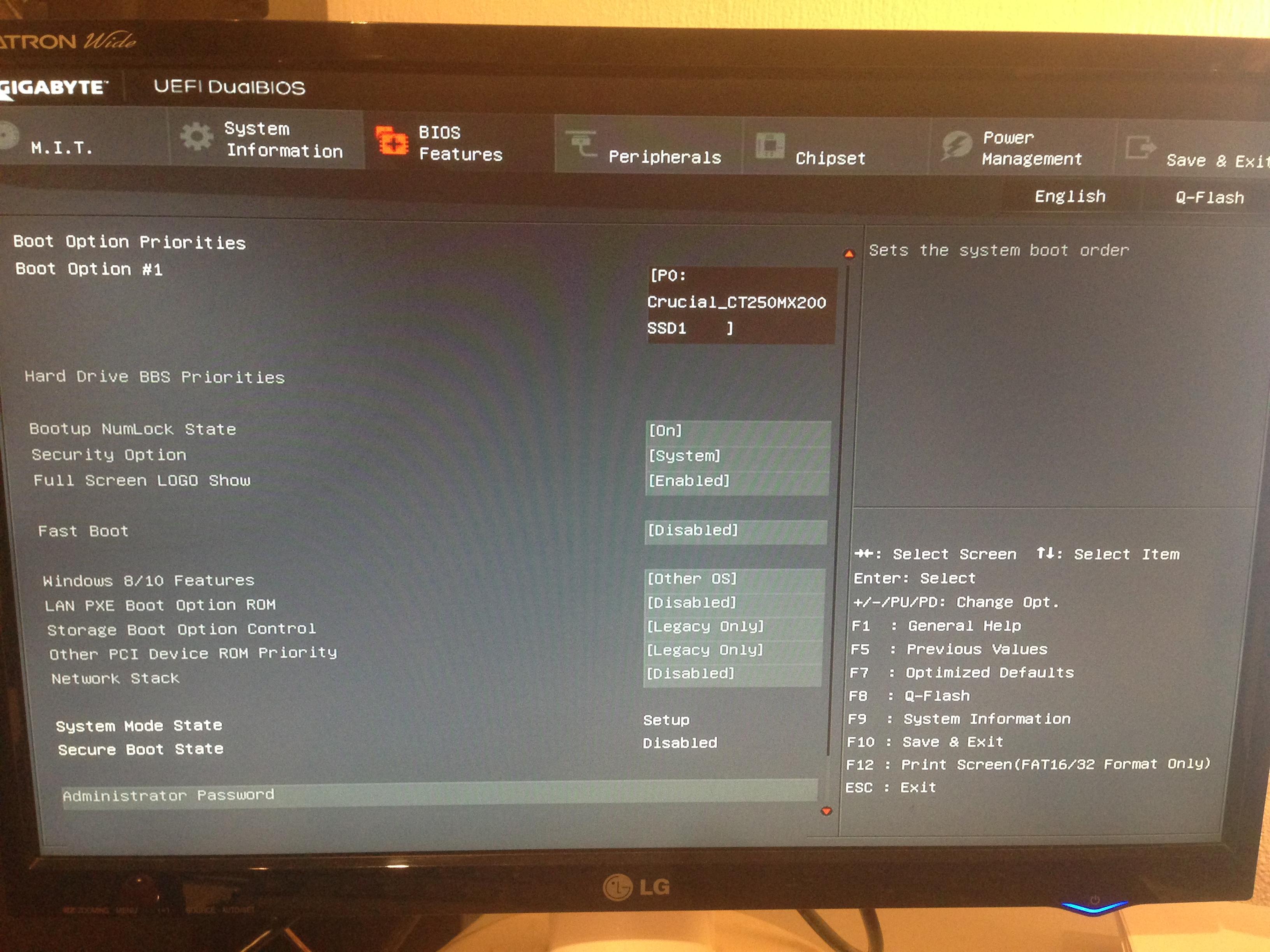

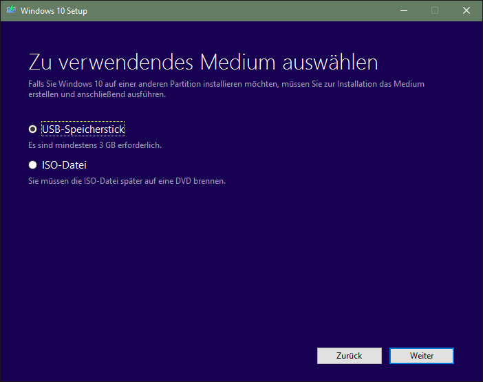

So sieht das Bios (UEFI DualBios) aus:
Habe es bei "Storage Boot Option" auch mit UEFI Only probiert, was aber zu keiner Besserung führte.
